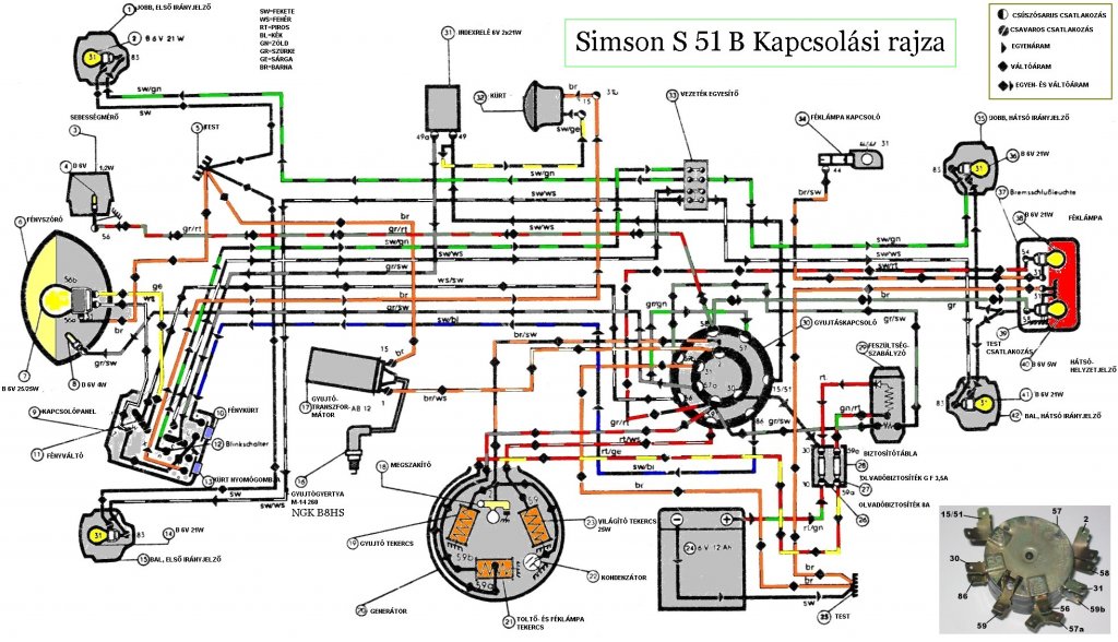

(#) Krisz03 válasza barat89 hozzászólására (») Máj 16, 2012 /
Jó a gyári rajz, nincs azzal semmi gond, csak nagy rajta az összevisszaság. Ezek a rajzok sokkal átláthatóbbak: Bővebben: Link

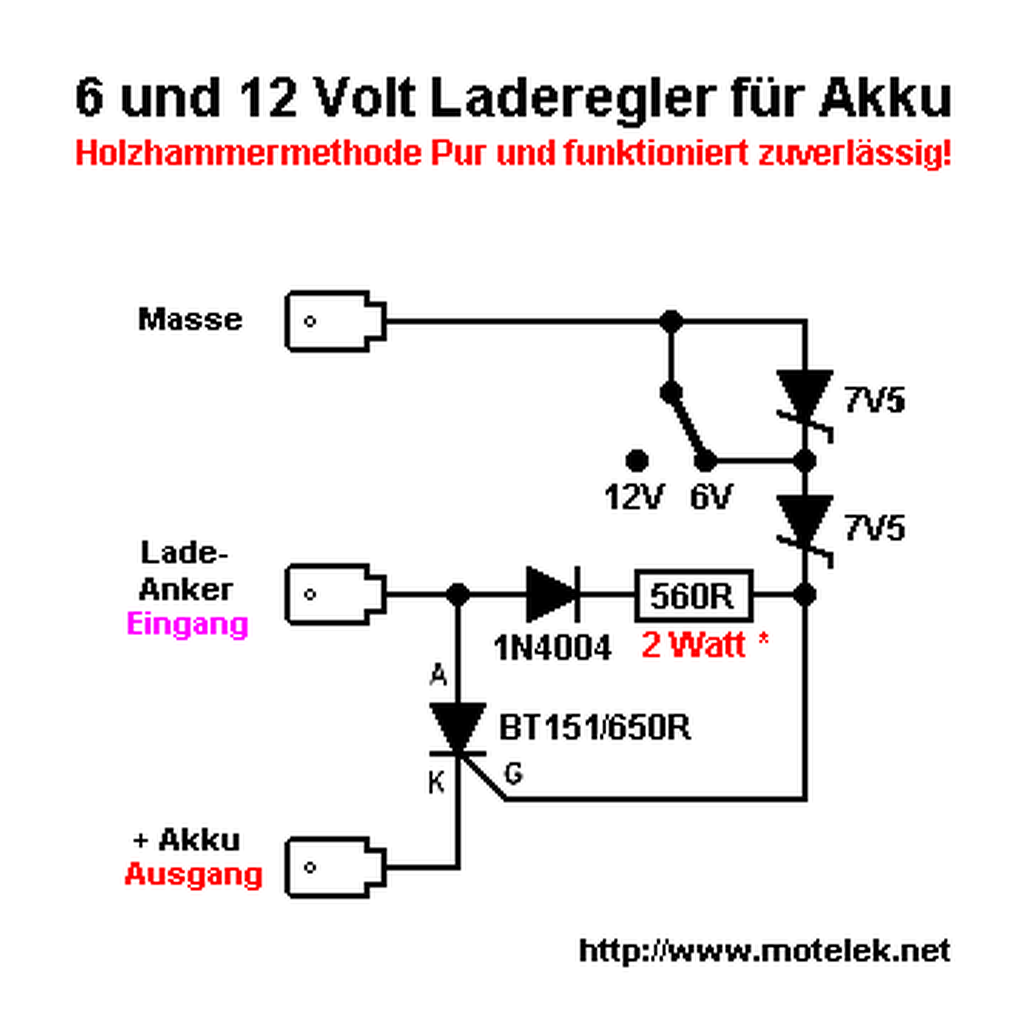

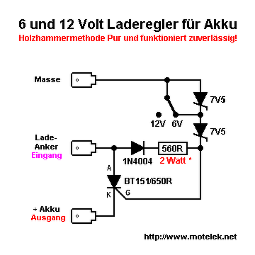

(#) Rosszmáj hozzászólása Aug 17, 2020 /
A képen szereplő kapcsolásban a tirisztorra mekkora hűtőfelület kellhet?
Simson, a tekercs 12V 3A-es.
(#) Tomi111 válasza Rosszmáj hozzászólására (») Aug 18, 2020 / 1
Szerintem minimális. Ha fém dobozba szereled, annak az oldala is elég valószínűleg. Az a 3A nem hinném, hogy nagyon melegíteni fogja a tirisztort.
