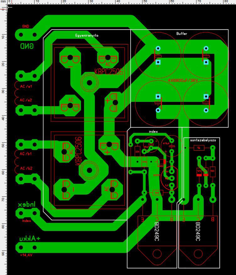

Hoztak hozzám egy elektronikailag kiherélt szimót, és a lehető legegyszerűbben kellene visszaállítani. Mindennek működni kellene, lámpa, index, stb. Lehetne venni mindenből gyárit, feszültségszabályzó, indexrelé, akku sorkapocs stb, de ez így a 0-ról soknak tűnik. Tehát terveztem hozzá egy minden az egyben áramkört, és ezt kellene véleményeznetek ha nem gond. A simo.jpg lenne az. Ami a képen látható 2 független tekercs, egyenirányítás után egy ilyen söntszabályozó 14,4 voltra állítva, és egy indexrelé egyben. Szerintetek ez így jó lehet? |
