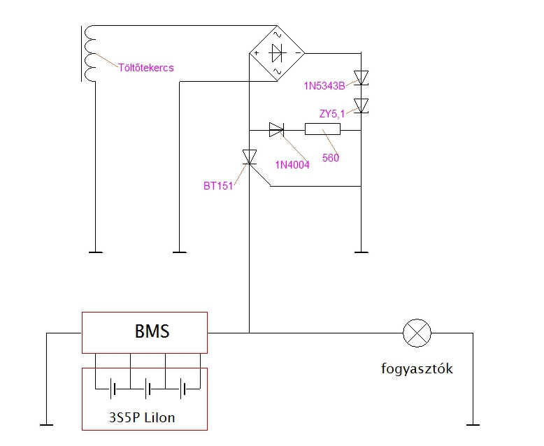

(#) Rosszmáj válasza Rosszmáj hozzászólására (») Szept 5, 2020 /
Bocs, a rajz csak lemaradt.
(#) kokozo válasza Rosszmáj hozzászólására (») Szept 6, 2020 /
Szia! Szerintem ilyenkor felesleges a greatz mert csak 1 dióda működik belőle.
(#) ferci válasza Rosszmáj hozzászólására (») Szept 6, 2020 /
Nagyon rossz rajz...
(#) Rosszmáj válasza ferci hozzászólására (») Szept 6, 2020 /
Kösz, nagyot segítettél.
(#) ferci válasza Rosszmáj hozzászólására (») Szept 6, 2020 / 1
"Elhiszem".. de gondolom, azért átnézed, hogyan akarod a tirisztort letestelt gate elektródával begyújtani - valamint negatív feszültségről akkor is..
A graetzről már írtak, minek oda és úgy..
Rajzold csak ki 1 db diódával, polaritáshelyesen a zenerekkel együtt, stb...
Sok a seb.
(#) kokozo válasza ferci hozzászólására (») Szept 6, 2020 /
Jó a rajz csak az 1:1-es leválasztó trafót felejtette el odarajzolni a tekercs és a greatz közé
A hozzászólás módosítva: Szept 6, 2020
(#) ferci válasza kokozo hozzászólására (») Szept 6, 2020 /
Azért nézd csak át jobban. Nem én rakom össze.
Kösz. Privit megkaptam.
Ennyit értek az elektronikához. Volt egy jó rajzom, de belekavarodtam, mint majom a házicérnába.
(#) ferci válasza Rosszmáj hozzászólására (») Szept 8, 2020 /
Az aug. 17-én becsatolt rajzodat letesztelheted egy 16..18 voltos trafóval és egy 12...14 volt között állítható tápegységgel, akku helyett. Terhelés pl. egy 2x12 V 21 W soros izzó komplexum. Bővebben privát.
