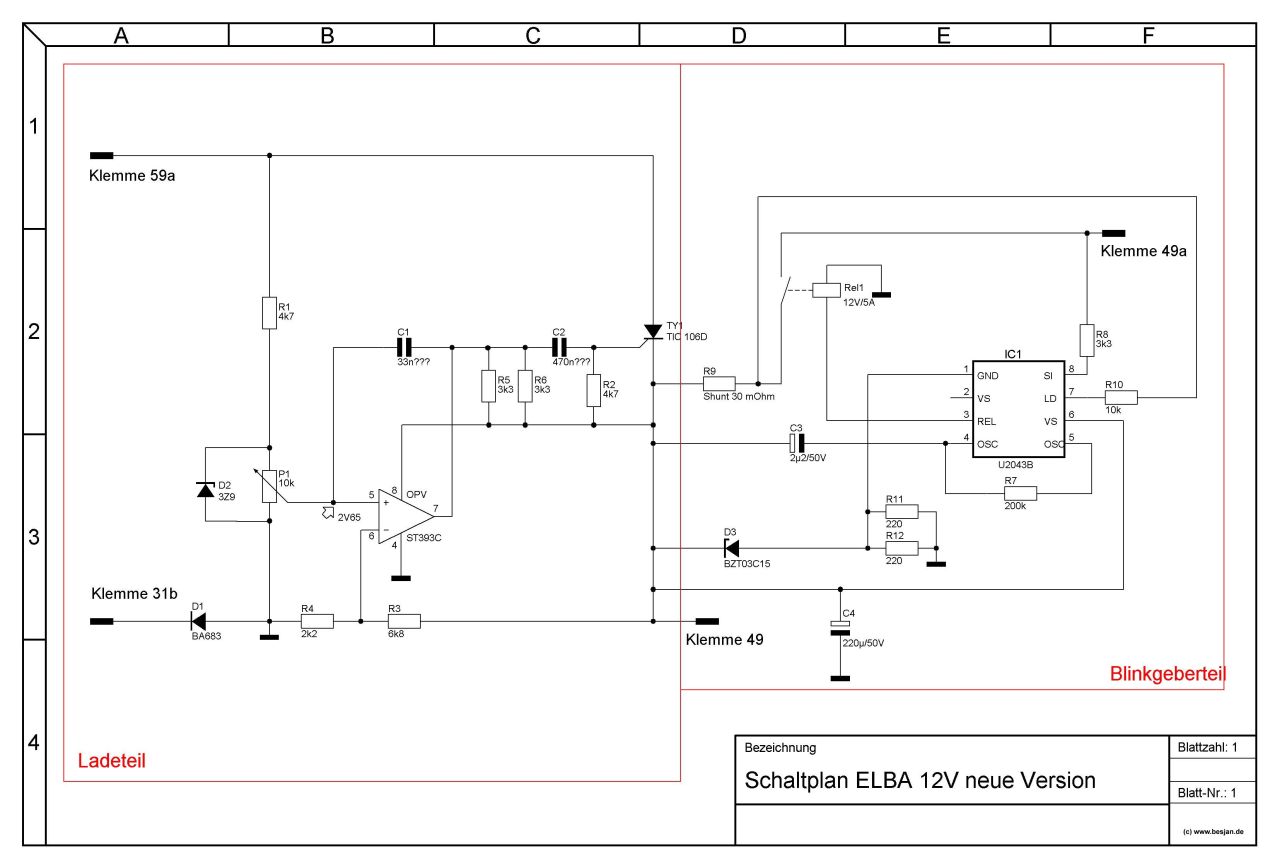

Sziasztok! ELBA 8872.10 jelű gyári simson fesszabályzó/index rajzára lenne szükségem. Vagy legalábbis mi a teljesítményszabályozó elem benne. Annyit sikerült leolvasnom róla hogy TESLA KT20. Utána nem olvasható a felirat A hátlapját meg elengedte a plasztik tok Így sajnos nem tudom beazonosítani hogy mi lehet.
(#) Krisz03 válasza burgdavid hozzászólására (») Máj 9, 2008 /
Ezeket találtam:
(#) burgdavid válasza Krisz03 hozzászólására (») Máj 9, 2008 /
Ezaz! Köszi szépen! Örök hálám :worship:

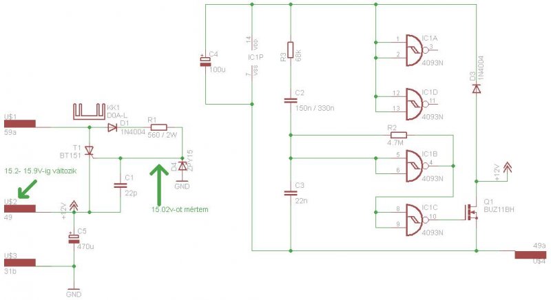

(#) joco81 hozzászólása Márc 19, 2009 /
Megépítettem a mellékelt kapcsolást.
A kimeneten (49) elvileg 14.4V-ot kellene kiadnia.
15V-0,6V(BT151)=14.4V
Sajnos nálam 15.2V és 15.9V között változik a fordulatszámtól függően.
A BT151-en miért nem esik a fesz 0.6v-ot nálam?
Miért nem működhet?
Mit módosítsak rajta?
Az eredeti kapcsolás itt
(#) mex válasza joco81 hozzászólására (») Márc 19, 2009 /
Tegyél alacsonyabb feszültségű zenert, akár kettő soros darabból is kialakithatod.
(#) Tanto válasza Krisz03 hozzászólására (») Márc 23, 2009 /
Ez az "ELBA neue version" az amit feltöltöttéla képtáradra? Vagy az egy egyedi fejlesztésed?
(#) Krisz03 válasza Tanto hozzászólására (») Márc 23, 2009 /
Azok a csatolmányok azt hiszem valamilyen német oldalról származnak, tehát ezekhez nekem semmi közöm sincs. Az én fejlesztésem ezektől különbözik, illetve jóval egyszerűbb.
Krisz
Tetszik ez a műszered. Indexeket Ledesítenék, ahhoz meg szakítanom kell a hagyományos ELBÁval.

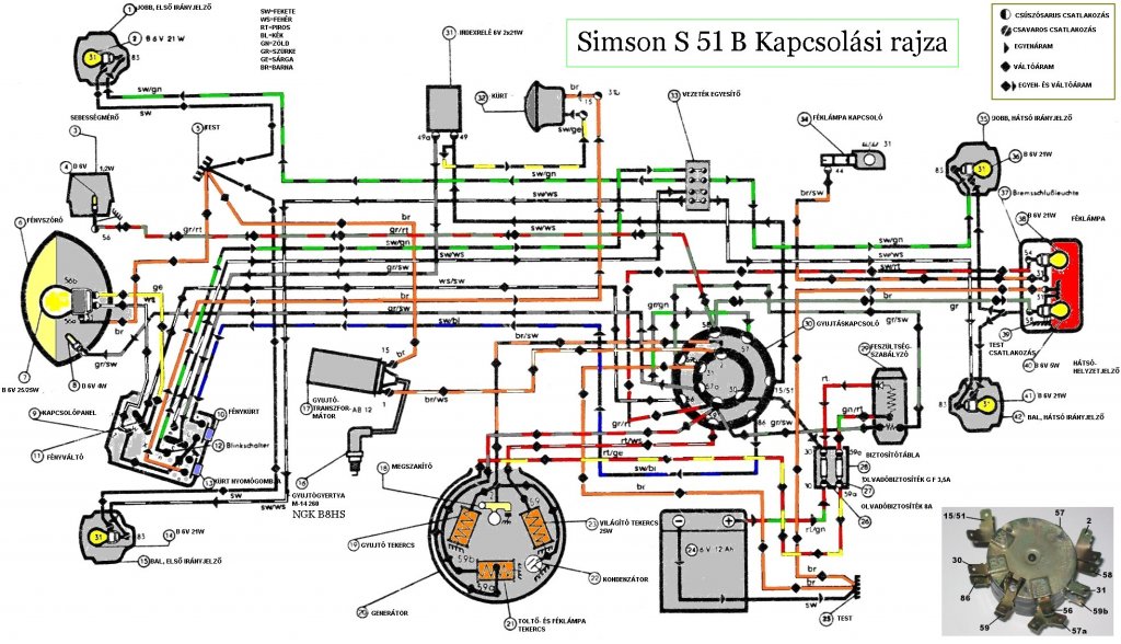

(#) barat89 hozzászólása Dec 1, 2011 /
SZiasztok!nekem olyan gondom lenne a simsonommal,hogy be kötöttem aksisra igaz még aksi nincs bennt) de viszont a netről töltöttem le egy bekötési rajzot és azon a fesszabályzóról 4 kábel jön ki. de az enyémből viszont 5. 4-nek meg találtam a helyét a rajz alapján de az 5. et hova kössem? ha valaki tudna segiteni azt meg köszönném
(#) Krisz03 válasza barat89 hozzászólására (») Dec 1, 2011 /
A rajz és egy kép pedig nekünk segítene a válaszadásban. Bár gyanítom, hogy mi a hiba (a rajzon szereplőtől eltérő szabályzót használsz), de ez még addig nem biztos.
ez alapján kötöttem be:
Na és milyen szabályzód van? Ugyanilyen fém burkolatú? Amennyiben ilyen, úgy az az ötödik szál szabadon marad, ugyanis ennek a szabályzónak van olyan "funkciója", hogy lehet választani "kevés töltés" és "sok töltés" között. Egyiket bekötöd, másik szabadon marad.
i gen ugyan ilyen van.és köszönöm szépen a segítséget.
é s még lenne két kérdésem: az első az:be lehet-e kötni a simoba töltés visszajelzőt, ami úgy működjön mint az autóban hogy ha rá adom a gyújtást akkor világít ha van töltés akkor pedig ki alszik? a második kérdésem pedig az:trabant átfolyásmérőt hogyan kell bekötni simsonba fordulatszámmérőnek?
e lőre is köszönöm a segítséget
