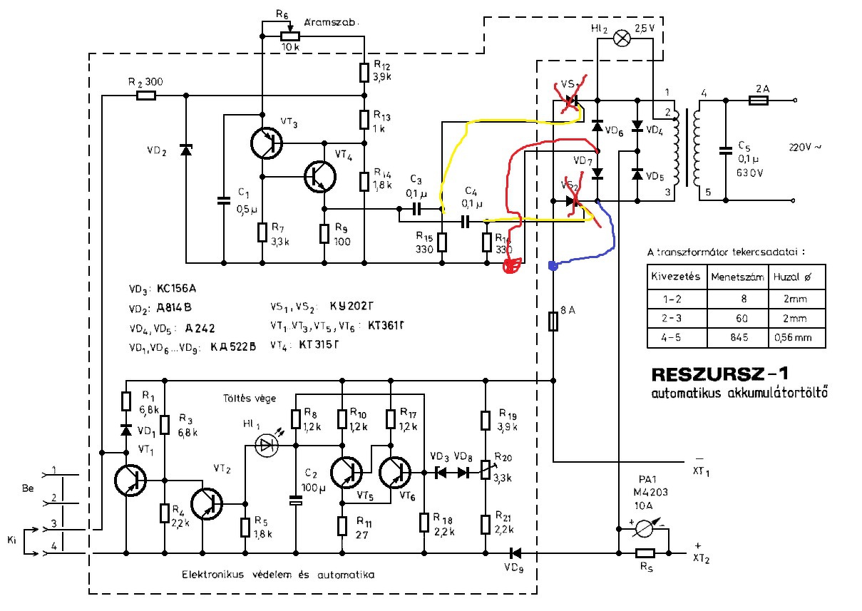

Sziasztok kaptam 1 szétszedett orosz töltőt ami 10A tud.A mellékelt kapcs.rajzon az áthúzott 2
tirisztor hiányzik,gondolom rosszak voltak.Lehet-e valamivel helyettesíteni,tipusuk :KU202G Trafó jó ,18V váltót ad le,rátettem egy Graetz hidat 14-15V egyenáramom van.A baj csak az,hogy 12V-os akksira kötve ,(ami 11,8 V-on van)rögtön 10A-rel akart tölteni.A panel vezetékei el voltak vágva. Tirisztor nélkül mi lenne?(nem kell semmi automatikus töltés,majd én szabályzom,és figyelem az akkut.)
Ha a panel felső része megvan, csak a 2 tranzisztor az esetleges cserélnivaló ( BC327-337 pl.), tirisztornak meg keress valami 16 amperes típust. Ha nem akarod megjavítani, akkor a graetz után fényszóró izzókkal tudod az ampert bekorlátozni, különben valami leégne előbb utóbb. 2 x 65-70 wattos, paralel izzókkal már tudsz rendesen tölteni.
Köszi a gyors választ,ez jó lehet tirisztor helyett?
https://www.hestore.hu/prod_10034419.html Megvan az egész panel,hiba nem látszik rajta,ha kibogarászom a 8 levágott vezetéket és berajzolom a képpre,tudnál segíteni mi hova megy?
Elvileg jó, de 800 voltos felesleges.. ha van párszáz voltos, az is jó.
Rakd össze, aztán 24 voltos izzókkal terhelve próbáld ki, tudod-e szabályozni. A potméter talán megvan még. Képpel nem sokra lehet menni, funkcionálisan kell megkeresni a drótok helyét.. nem problémás. Látom, a hestore nem mutat más megfelelő tirisztort. A hozzászólás módosítva: Szept 21, 2020

trafóról graetz annak a + vezetéke(képen pirossal)oda forrasztva, graetz - (képen kék) oda ahol látszik ,2 sárga vezeték a képen elvágva
Azt írtad, hogy "Alternatív megoldásként tirisztor nélkül egy szabályozható táp.... "
Akkor ez mi? A reszursz panel tüskéket ad a tirisztoroknak, fázishasítással megy. Az másra nem jó. A reszursz trafó+egy komolyabb graetz és puffer UTÁN köthetnél pl. egy darlingtonos hűtött, szabályozható egységet, reszursz panelek nélkül. Vagy maradsz a javításnál, tirisztorok betételével (1.), vagy az izzós előtéttel (2.), amit már írtam.

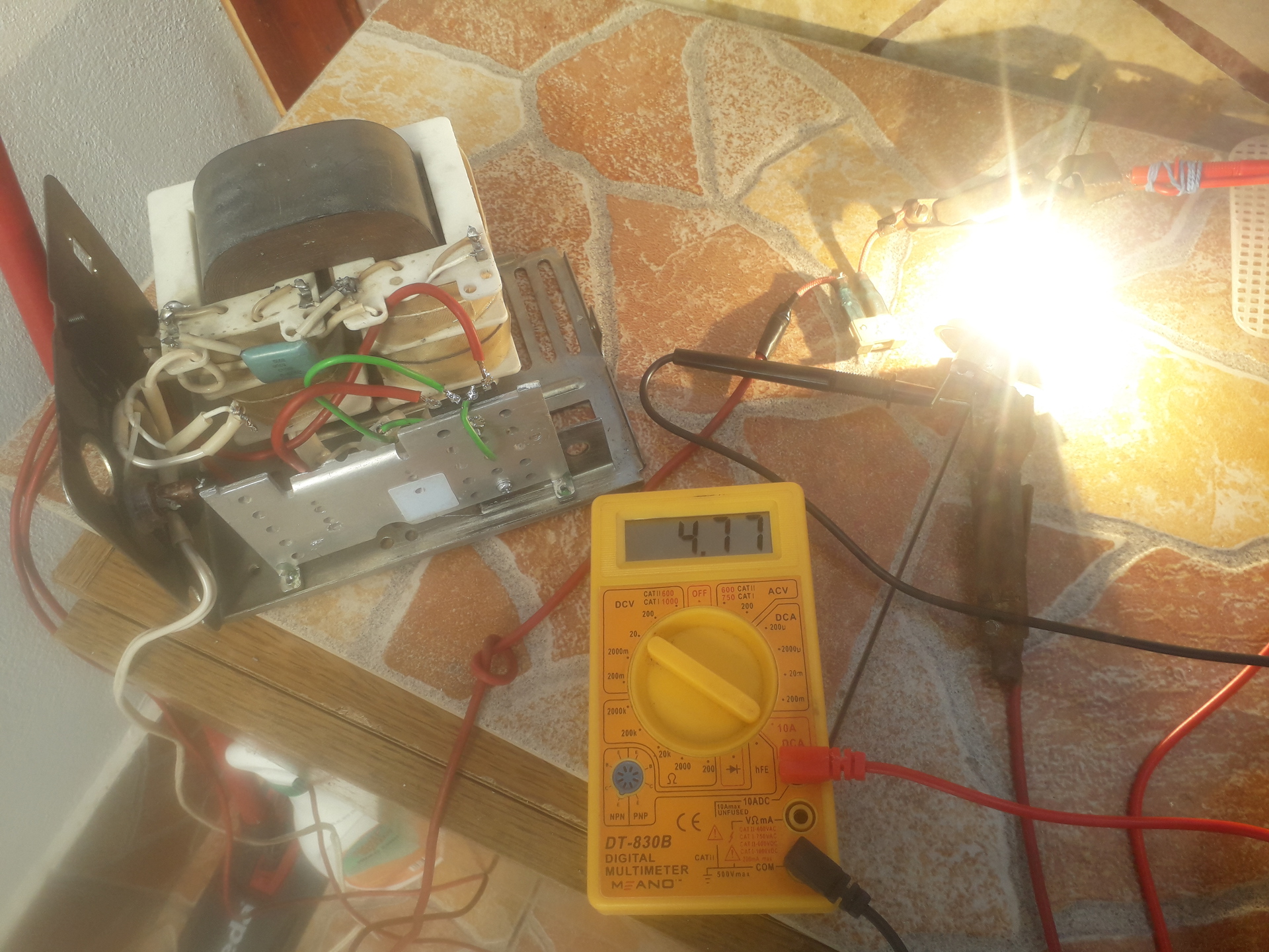

Kipróbáltam a Graetz hidas megoldást,16,6 V-ot adott le,a híd 8A-os volt multiméterrel 10A-t mértem,negyedóra után,miután a kisebb tüzet eloltottam ,a híd elrepedt,vezetékek elégtek
itt valami nagyon nem ok.Ha beleteszek izzót a hídon akkor is 10 A megy át max 4A izzó + 6A megy akkuba.Az akku meg 88 Ah-s ,ezeket szervizben megtoltuk 30A -el gyorsba,kibírta. Lehet nincs értelme tovább görcsölni,csak így tél előtt jó lett volna egy erősebb töltő.
El se tudom képzelni, hogyan korlátoztad izzókkal az áramot, ha azokon 4 amper ment át, az akkuba pedig 6.
Soros kötésnél ( áramkorlátozás ) csak egyféle amper megy az áramkörben. A híd persze elreped, ha a maximális áram már sok neki. 8 amperes a hídon mégis hogyan képzelted, hogy 10 ampert engedsz át?. Pár dologra nem figyeltél oda.. A hozzászólás módosítva: Szept 21, 2020

Biztos, hogy sorba volt kötve az az izzó? Az árammérőt is sorba kell ilyenkor kötni az áramkörrel. A Resurs töltő megérne egy helyreállítást.
A 2 párhuzamos izzó mérete nincs megadva.
Ettől függetlenül sorba bekötöttem 1 db 60 W fényszóró izzót,és ezzel 4,77 A lett az áram. Felhasználtam az utolsó hídat ,ami 6A -os,kapott egy nagy hűtőbordát ,egy 5A-os autóbiztosítékot sorba a + ágra így ma elég jó lett az eredmény,a hűtőborda 80 fok körül volt. Következő lépés 15A Graetz híd csere ,hővezető lemez a híd és a hűtőborda közé ha melegszik további 5-ös lukak fúrása a bordára a hűtőteljesítmény javítása miatt Jól el vagyok ezzel,de szeretem a retro és pláne az orosz dolgokat ,mert szerelhetőek és javíthatóak. Ez végül is jó nap volt a 27 éves diesel Peugeot végre elindult ![]()
Utaltam rá, hogy azokkal tudod "behangolni" a neked kívánatos ampert.
Nyilván igazodva a graetz tűrőképességéhez, aztán a trafó is max 10 amperig használható. Ugye, ez a töltés egy folyamatos üzem, tehát nem szabad feljebb menni, mert akkor megint kis tűz lenne, ill. a biztosíték se akármire van méretezve. Talán nem véletlenül adták meg a 8 ampert. Tehát: köthetsz még ezzel az izzóval paralel egy másik hasonlót, vagy legyen 2 db 45-50 wattos - a lényeg, hogy ne nagyon akarjál 8 amper fölé menni, HA a trafóhoz is igazodsz. A 6 amperes hidat felejtsd el - általában hajlamosak vagytok az adatlapi értékeket alkalmazni, de egy dolgot elfelejtetek: az egy hőfokhoz van kötve!!! Magyarul: ha tartod pl. a 25 fokot a bordán, akkor igaz lehet ( de nézd az adatlapot ). Túl kell méretezni mindig, az előzőt is figyelembe véve. Még egy dolgot megtehetsz: előtétezve egy 12 voltos, 8x8 centis ventit, megfújatod a bordát.. az a + 1-2 watt nagyon hatásos hűtést produkál. A graetz hid alá pedig paszta kell, nem "lemez"... egyik sem olyan, hogy el kellene szigetelni a bordától. A hozzászólás módosítva: Szept 22, 2020
