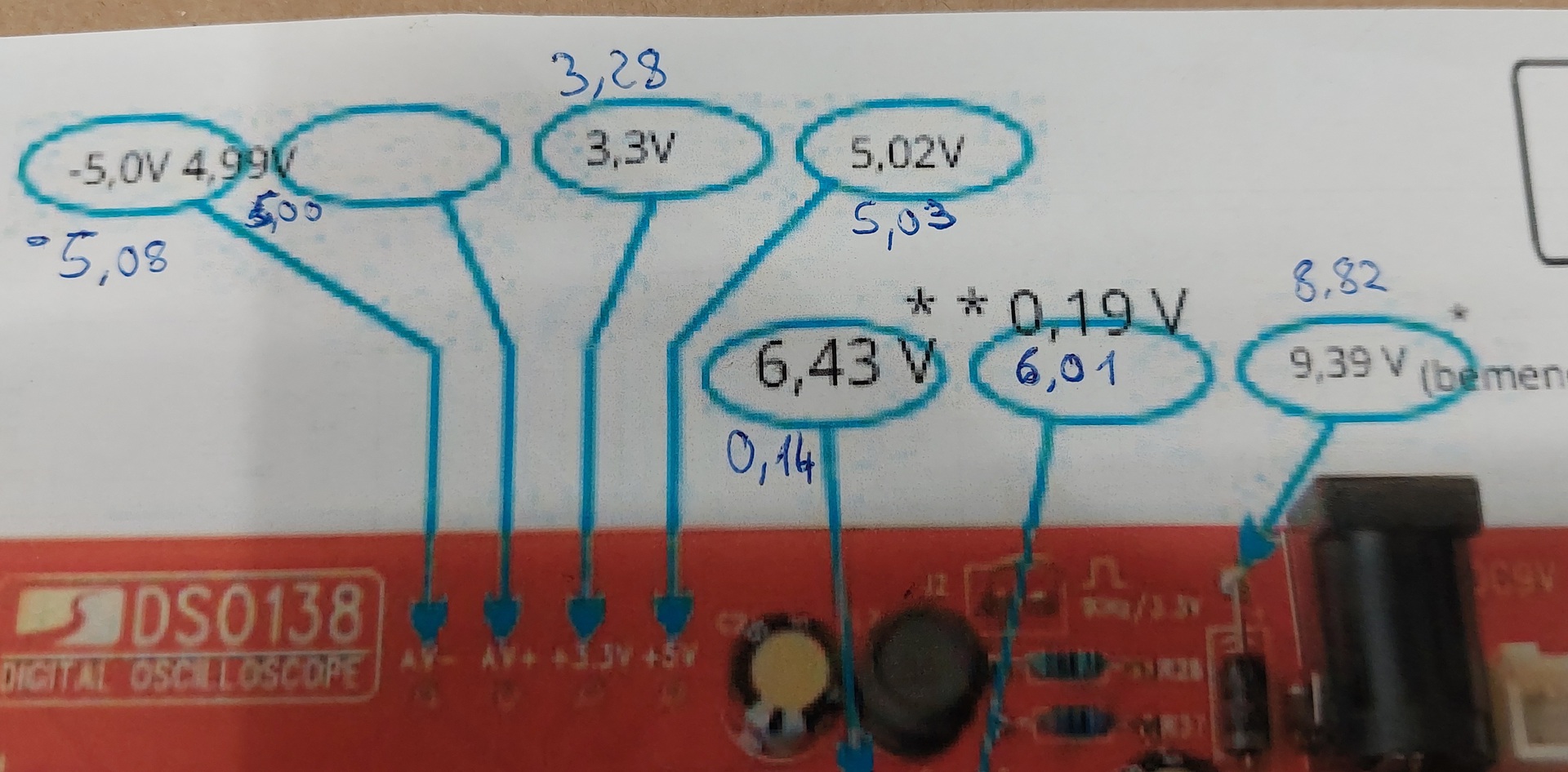

Na de viccet felretéve, már tegnap akartam méregetni, csak közben rá kellett jönnöm, hogy a nagy tesztelgetések közepedte 6V lett a 9Voltos elemben. Így nem igazán érdemes vergődni. Ma viszont vettem új elemet és meg tudtam csinálni a méréseket. Hát... mit mondjak? Lehet el kellene engedni ezt a holmit. Van ami jónak tűnik, de van ahol tök mások az értékek. Ráírtam a papírra a mérendő ertékek közelébe a valós ertékeket remélem látszik. Telefonról így tudo. Meloldani.

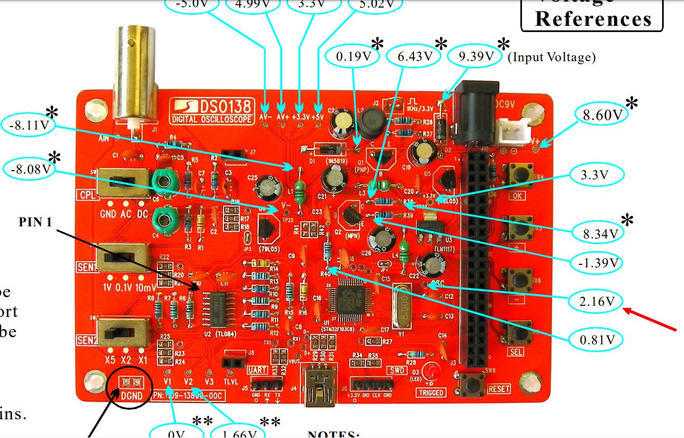

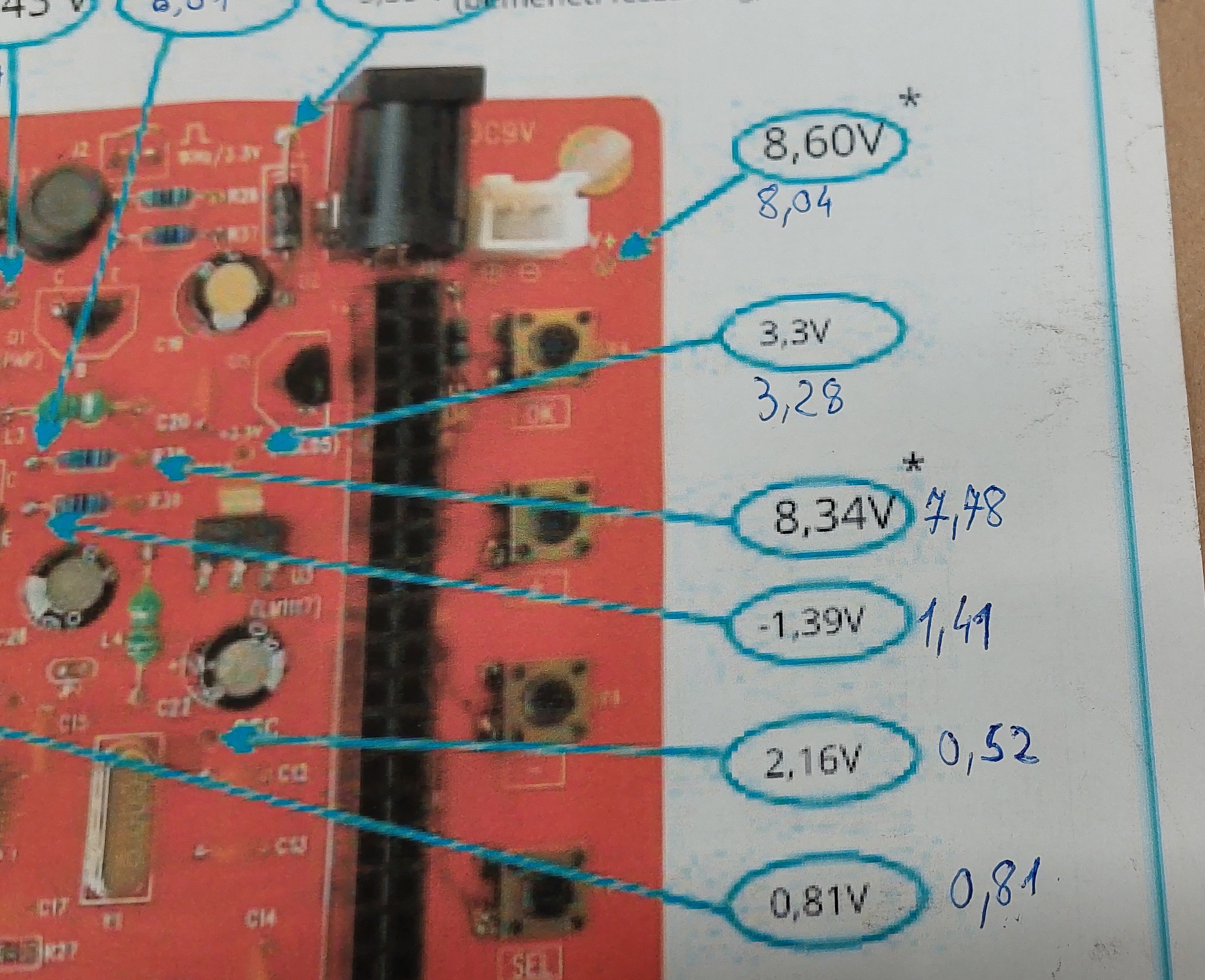

Ha jól mértél akkor az már az utolsó képeden is látszik hogy valami hiba van, ugyanis a TP9-es OSC mérőponton, az MCU 6-os lábán 2,16V-nak kéne lenni de nálad csak 0,52V van, tehát az oszcillátor vagy nem megy vagy nem jól megy. Meg kéne nézni ott a kvarc és a 2db 22pF környékét, lehet hogy az egyik kerámia kondival gond van, vagy valami forrasztási hiba van a környéken, persze más gond is lehet. A többi mért érték az rendben van.

(#) Honda130 válasza Ge Lee hozzászólására (») Dec 4, 2022 /
Még az első képen is összevisszaság van. Azok nem problémák?
Csakis egy db feszültség érték megmérése céljából vettem ezt a kis oszcilloszkópot. Utána én ezt valószínűleg félre fogom tenni, feladat híjján. Nem akarok ilyet rendszeresen használni, mert nincs is más ötletem, hogy mire. Ebből az következik, hogy nem is nagyon akarok drágább és esetleg bonyolultabb eszközre költeni.
Igazából, tudod mi érdekelne elsősorban? Az, hogy amennyiben ezen a készüléken a feszültségek rendben lennének és ezzel egyidőben minden rendesen működne is, akkor alkalmas lenne-e arra, hogy egy feszültség értéket hihetően le tudjak olvasni? Tehát, ne egyszer ezt, másszor azt mutasson. Annyit kifigyeltem a működésében, hogy pillanatnyilag kb. játszani sem igazán jó. Ha megcsinálnám, vagy lenne a kezemben egy olyan, ami tökéletesen működik úgy, ahogy azt eredetileg kitalálták, akkor is csak max. játszani lenne jó, vagy legalább azt az egy értéket meg tudnám-e vele mérni?

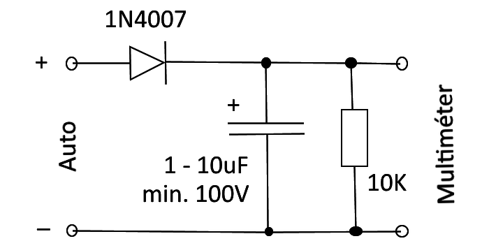

(#) rascal válasza Honda130 hozzászólására (») Dec 4, 2022 / 1
Szia! A szkópod ettől nem javul meg, de a mellékelt kapcsolással és egy multiméterrel azért meg tudod nézni a csúcsfeszültségét a porlasztódnak. Nem Nasa pontosság, de lehet, hogy a DSO138 emlékeim szerinti 60V-os max bemeneti feszültségének már sok lenne. Az alkatrész értékeket érzésre írtam, nagyjából jó bármi amit a fiókban találsz ebben a nagyságrendben, csak legalább 100V-ot minden bírjon ki ha korábban említett 70V körüli érték helytálló.

(#) Honda130 válasza rascal hozzászólására (») Dec 4, 2022 /
Köszönöm! És ez mit csinál a mérendő feszültséggel? Valahogy puffereli?
Lényegében igen. A mérendő jel töltögeti apránként a kondenzátort. A dióda miatt a mért eszköz fele nem tud kisülni. A rákötött multiméter is nagyon lassan süti ki, az ellenállás azért van benne, hogy valami azért merítse a kondenzátort. Jóval nagyobb értékre is cserélhető az ellenállás, ha rövid értékekből kell összegyűjteni a mérendő jelet. Tau=R*C [másodperc] idő alatt sül ki a kondi kb. az 1/3-ára, ha magára hagyod őket.

Létezik olyan multiméter ami grafikus, vagy csak tárol, azaz másodpercenként vesz több mintát és eltárolja amit aztán elő lehet hívni, vagy épp grafikusan megjeleníti a szkóphoz hasonlóan, mondjuk nem tudom ezek mennyire gyorsak.
A csúcsérték mérés akár vezethet is jó eredményre de nem biztos. Mert ha kicsi a kondi kapacitása, akkor már a műszer 1 megás belső ellenállása is terhelni fogja a méréssel és fals értéket ad, ha meg nagy, akkor a rövid impulzusok sosem fogják a csúcsértékre feltölteni.

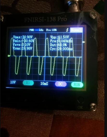

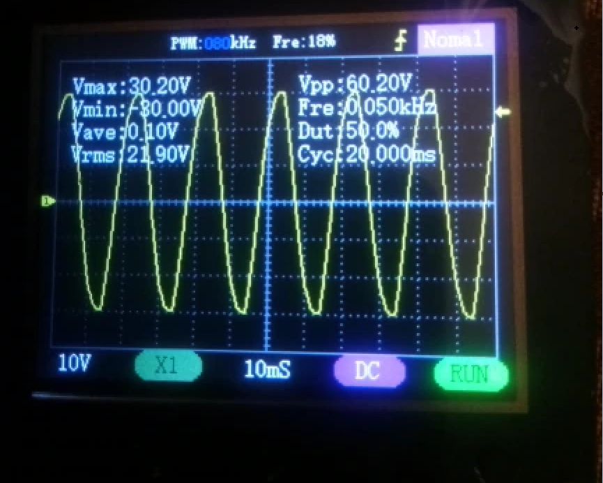

(#) Honda130 hozzászólása Dec 4, 2022 /
Itt egy Kis oszcilloszkóp értékelése. Azt írja a csóka, hogy 220-as hálózatra kötve ilyen a jel. És a kép hozzá. De hogy kell ezt értelmezni? Én akárhogy nézem, nem tudok kihozni ebből 220Voltot.
Ezt írja hozzá: "dőben megérkezett és azonnal kipróbáltam. Felhelyezek pár képet, amiket akkor készítettem, amikor irányítom. A kapott oszcilloszkópot a mellékelt 1:10-es osztón keresztül a 220 V-os hálózatba csatlakoztatta. Az egyik kép közvetlenül a hálózatról, a másik a dimmer kimenetéről készült. A dimmer 50 W-os izzóval van töltve. Persze a jel formája nem ideális, de amatőr célokra elég, pláne ilyen alacsony áron. Köszönöm"
(#) Ge Lee válasza Honda130 hozzászólására (») Dec 4, 2022 / 1
Ott van a képen, hogy Vrms 21,9V ami 219V mivel a szövegben írja, hogy egy tizes osztón keresztül mérte.
