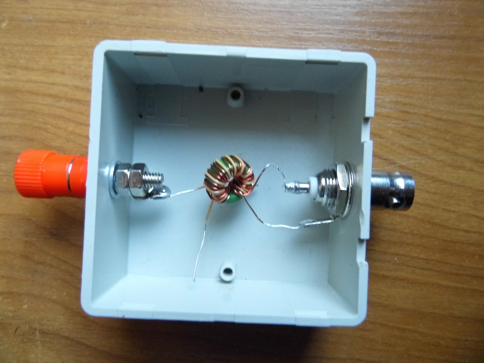

(#) sany hozzászólása Dec 26, 2018 /
Vettem egy ilyen LW illesztőt RH -ra. Meg is érkezett.
Holnap teszek fel fényképet a belsejéről. Csak egy trifiláris tekercseléssel ellátott troidmag van benne. Azonban azt vettem észre, hogy az egyik leágazása a kis trafónak, csak lóg a levegőben. Ezt a leágazást esetleg nem kellene a testre (földre) kötni?
(#) Kera_Will válasza sany hozzászólására (») Dec 26, 2018 /
Kár volt annyit érte adni ... (habár 1 kis toroidot bárhonnan ennyiért vagy többért hoznak és nincs doboz se drót se csatik :crazy
Az egy autotrafonak kötött triffiláris tekercs.
lásd : 3.kép
Ott a B1 A2 pontok "lógnak a levegőben" mivel sorba vannak kötve.
Próbáld beazonosítani a rajzot és a valós eszközöd kivezetéseit.
Ha más nem újra tekered és bekötöd jól .
A hozzászólás módosítva: Dec 26, 2018
(#) Joe_001 válasza sany hozzászólására (») Dec 27, 2018 /
Annak kivezetésnek valüszínűleg lógnia kell a levegőben. A Balunban így szokott lenni.
Mint ebben.
A hozzászólás módosítva: Dec 27, 2018
(#) sany válasza Kera_Will hozzászólására (») Dec 27, 2018 /
Valóban egy kicsit drága volt,de hátha használható. Sorba vannak kötve a tekercsek.
Akkor a balun használata miatt nem feltétlenül szükséges a fizikai földelés?
(#) sany válasza Joe_001 hozzászólására (») Dec 27, 2018 /
Habár nem is lehetne sehova se kötni, csak a GND-re.
(#) Doky586 válasza sany hozzászólására (») Dec 27, 2018 /
Tegyél mellé egy cserepes virágot virágföldel...
Arra kösd a földet.
(#) sany válasza Doky586 hozzászólására (») Dec 27, 2018 /
Rendben.
