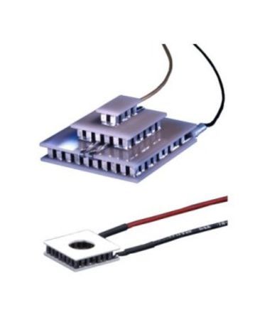

Hogy 1L beltalmú doboz deltaT=20°C Nettó hőkülönbségen tartásához mekkora teljesítményre van szükség, az a doboz hőszigeteléstől, (illetve a "hőcserélő blokk" hatásosságától), a kialakítástól igen erősen függ... A Peltié modulok általában alacsony feszültségű / nagy áramúak, ezért kis teljesítményű hajtáskor nagyon alacsony tápfeszültséget igényelnek -aminek az előállításakor nagyobb veszteségek lépnek fel a tápegységben, mint magasabb feszültségen-. Így inkább nagyobb feszültségű / kissebb áramú típusokat célszerű választani. /Illetve praktikus több kisteljesítményű modult sorosan kötni elektromosan. A modulok mindkét olda elektromosan szigetelő kerámia, így bárhogy rendezgethetjük - kötözgethetjük a modulokat! /
* Ha több cella áll rendelkezésre, akkor lehetőség van "emeletes hőcserélőt" építeni, amivel csökkenthető az egyes modulokon létrejövő hőlépcső, javul a hatásfok. Mivel a 2 hűtőborda is távolabb kerül egymástól, a visszasugárzó hő is csökken; cserében viszont kissé csökken az átpumpálható teljesítmény. (akár hőszigetelő réteg is beférhet a modulok közti térbe)
-Gyári "2-3 emeletes" moduloknál megfigyelhető, hogy a meleg oldal felöli tag mindig jóval nagyobb felülető, mint a hideg oldali (mivel annak a kiszivattyúzandó hőteljesítményen kívül már a belsőbb cella meghajtó teljesítményét is át kell hajtania magán).
Ha hő és elektromos szempontból is optimálisan sikerül elosztani a cellákon a teljesítményt, akkor valószínűsíthetően "emeletes" (hőtanilag soros) elrendezéssel jobb eredményt lehet elérni, mint 1 rétegű (hőtanilag párhuzamos) elrendezéssel.
Én sacc/kb. látatlanban így gondolkodnék:
3db egyforma (minnél kissebb áramú) modult alkalmaznék; a 3-at sorosan kötve. Emeletes elrendezés: 2 modult egymás mellé (a melegebb oldal felé), 5-20mm hőközlő lemez (alu), majd a 3. modult a hidegebb borda felé...

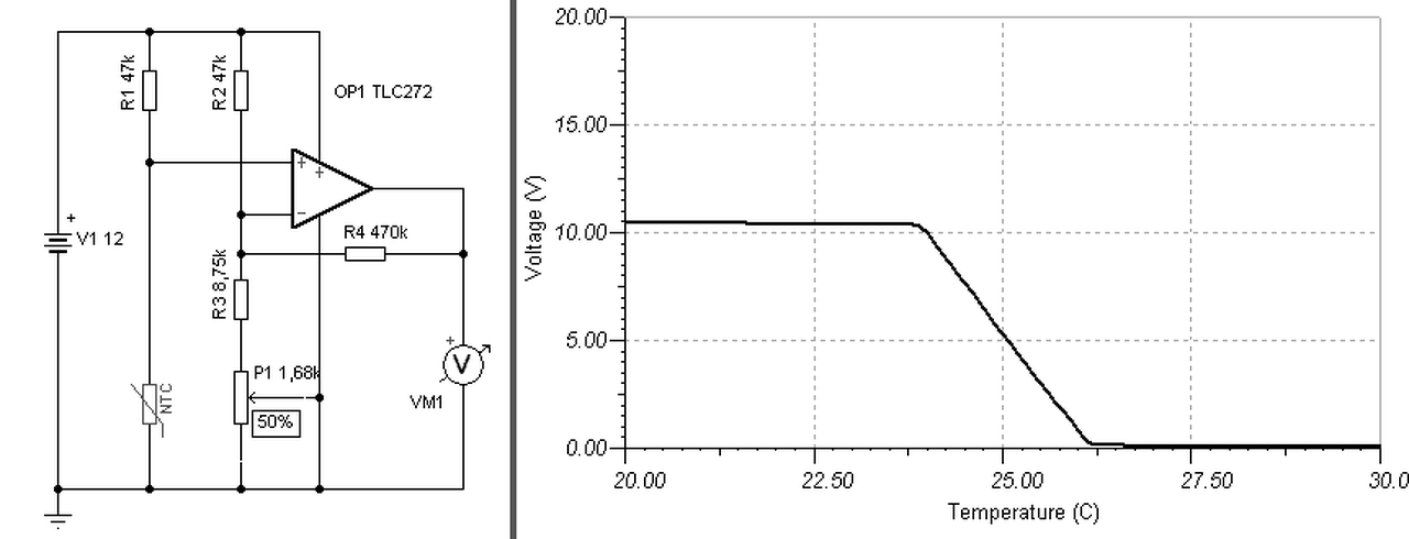

(#) dekac válasza proli007 hozzászólására (») Máj 9, 2014 /
Volt aki kipróbálta a kapcsolást?
Kiszámoltam az értékeket, de nem kapcsol le a szabályzás
(#) proli007 válasza dekac hozzászólására (») Máj 9, 2014 /
Hello! Én biztos nem, mert csak megrajzoltam. De mit értesz az alatt, hogy nem kapcsol ki? Valamint mit számoltál ki?
R4 ellenállást, ennek meg felelően állítottam be P1 potmétert, hogy meglegyen az egyensúly, de valamiért, akárhogy melegítem/ hűtöm a termisztort, egyszerűen nem reagál rá a kapcsolás.
Tartomány: 24-28C,
NTC:
10.44kOhm 24C min
8.7577kOhm 28C max
Ez alapján R4 = 8.7577kOhm
P1 = 1,68kOhm
Az input fesz:12.93V
az output mindig 7.69V, akárhogy melegítem, hűtöm, a termisztort. Teszteltem 20 fokon, 26 fokon, 27 fokon, 30 fokon és semmi
ma kipróbálom próbapanelen az eredeti bekötést.
Ezt az eredményt kellene kapnod.
(#) dekac válasza proli007 hozzászólására (») Máj 10, 2014 /
Köszi, tegnap este a kapcsoláson próbapanelen, majd próbanyákon összeraktam a kapcsolási rajz alapján, tökéletesen működik! Nagyon köszönöm!
