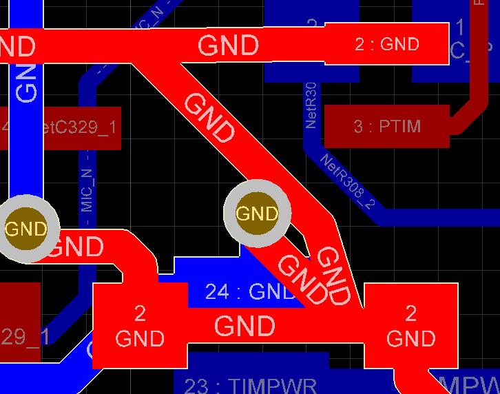

Sziasztok! Volna egy problémám a tervezés során / Altium -Protel DXP 2004 -est használok /,mégpedig az ,hogy a huzalozás során autorutevel öszeköti a lábakat és a lábak között is visz huzalozást -ezzel nincsis gond . Miután befejezi a huzalozást az interactyv rute lehet még módosítani az öszekötéseken ,de a lábak közötti huzalozást nem engedi ! A "huzl" szélesége 0.35mm . Tudnátok ebben segíteni ?
(#) hátor válasza hátor hozzászólására (») Jan 3, 2009 /
A probléma képben .
(#) kisszee hozzászólása Jan 3, 2009 /
Nem fér el ott a huzalozás, lejjebb kell venni a "gumivezeték" szélességét. Szerintem.
(#) hátor válasza kisszee hozzászólására (») Jan 3, 2009 /
A furcsa probléma az ,hogy az alkatrész alsó és felső részén van csak a hiba !
(#) Csibi válasza hátor hozzászólására (») Jan 5, 2009 /
Az alkatrész footprint-jét, te készitetted vagy "gyári"?
Ha a te műved, nézd át mégegyszer a lábak közti távolságot a többihez viszonyitva.
Megpróbálhatod még a Clearence-t csökkenteni.
(#) hátor válasza Csibi hozzászólására (») Jan 5, 2009 /
Köszi ! A probléma az volt ,hogy a via méret 0.1mm -rel nagyobb volt A PLCC 44 -es tokot én csináltam ,mert a Protelban nem találtam . Mégegyszer köszönöm !
