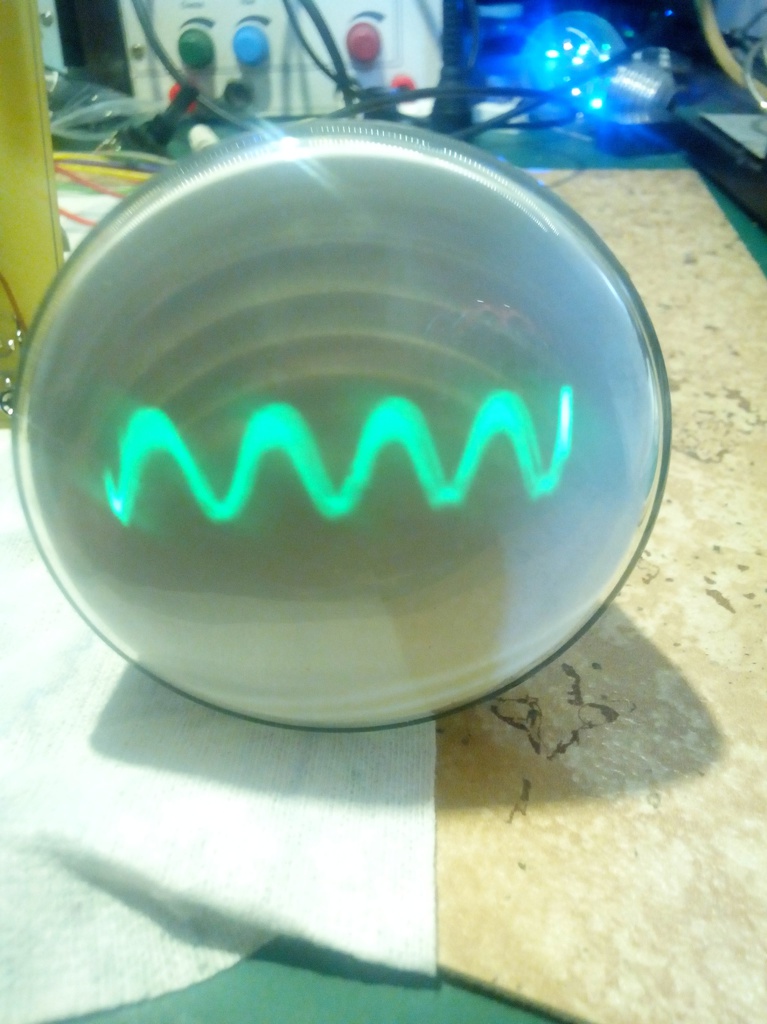

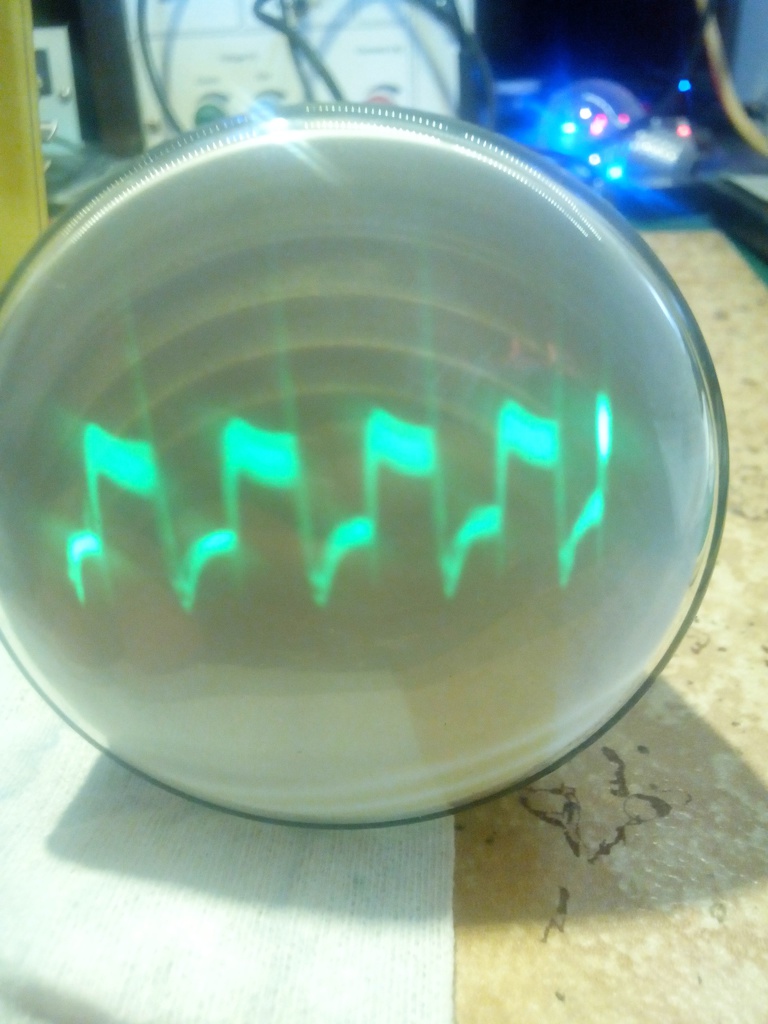

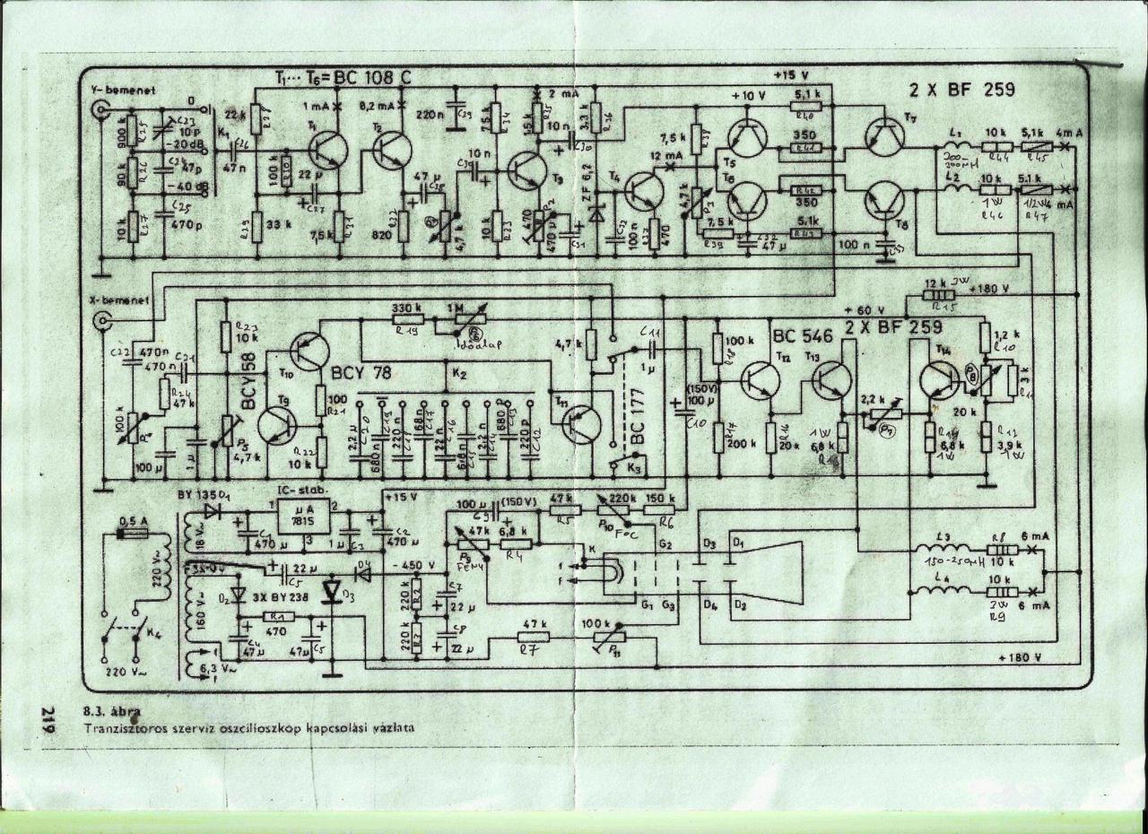

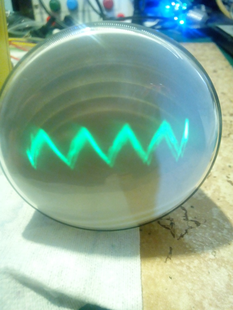

Az a csatolt rajzon szereplő szkóppal bajlódok és nem jutok vele dűlőre. Nem tudom jobban széthúzni és torz is a kép. Van valakinek ötlete mit nézzek meg?

az alapvonal milyen? Szép vékony? Nekem elsőre a fókuszálási hiba tűnik fel, vagy valamilyen zaj ül az alapvonalon. Ha van másik szkópod, azzal érdemes végignézni. Sajnos a kapcs. rajzot nem látom, fel tudnád tenni jpg-ben? A széthúzást tápfesz vagy erősítés növeléssel tudod általában kivitelezni.
Hello! Ha torz a kép, akkor lehet az eltérítő generátor fűrészjele is torz. Vagy az X végfok munkapontja/tápfesze nincs rendben.
A zavaros képet vagy az Y erősítő szűretlensége, rossz árnyékolása, de a képcső mágneses árnyékolásának hiánya is okozhatja.
Az alapvonalat be tudom állítani vékonyra, de csak a cső alsó 1/3-án. Ahogy feljebb viszem a sugarat úgy torzul a kép. A tápok rendben vannak. @proli A fűrészjelet mértem az rendben van szép. A munkapontokat megnézem még egyszer. Az Y erősítő tápját próbáltam szűrni de jelentősebb javulást nem tapasztaltam. Ha a P1-es potit egy picit is feltekerem akkor olyan mértékű lesz a zavar, hogy még a kép is eltűnik. A képcsövet is próbáltam árnyékolni, de az sem hozott javulást.
Szerintem nem jó a rajz. A T3 tranzisztor előtt is és után is C30-al jelölt kondenzátorok értéke nem lehet 10nF. Ezzel az értékkel csoda, hogy az 1KHz egyáltalán keresztül talál az Y erősítőn. Véleményem szerint az 10µF akart lenni csak elírták. Erre utalnak a + kivezetések jelölései is. 10nF-nál nem jelölték volna a polaritást. Idézet: „A képcsövet is próbáltam árnyékolni, de az sem hozott javulást.” Mivel? A katódsugárcső (ks) (mágneses) árnyékolásához ún. ágyúcsövet használunk, ami egy lágyvasból, a ks formájára készült "köpeny". Ez feltétlen szükséges, mert a ks cső nagyon érzékeny a külső mágneses terekre, akár egy a közelében futó tápvezeték mágneses terére. Az elmondásod szerint, biztos, hogy van torzítása minkét erősítőnek, valamint a vízszintes erősítő erősítése is kevés, ha rövid a vízszintes vonal. A függ erősítő pedig valószínűleg gerjed is. Kéne egy másik szkóp is.
Nyertél. Kicseréltem a két kondit és egészen jó lett a kép.

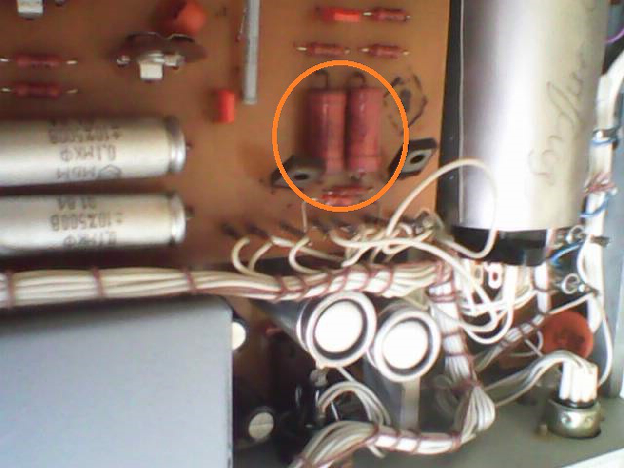

Tanácsot szeretnék kérni mekkora lehet a baj? Van egy TR-4651 transicope-m EMG 1563 szkópóm és következő tüneteket produkálja: bekapcsolásnál hangos sípolás jön a készülékből miután kicsit fogalmazzunk úgy bemelegedett, kicsit elhalkul. kb. egy perc után a zaj megszűnik és nem-sokra rá a jel is eltűnik az ernyőről. Trig mode és source kapcsolgatásnál egy pillanatra visszajön de csak egy pilanatra. Mekkora lehet a hiba a leírtak alapján? Üdv. A hozzászólás módosítva: Márc 11, 2016
Ha a képen látható ellenállások eléggé kézmelegek az természetes vagy meghibásodott? Az egyiknek sarkai olyan mint ha lekopott volna a festék. Az ellenállások MLT-2-16 kOhm +- 10%

Elvileg semmilyen hangot nem kellene halljál az oszcilloszkópból. Ha mégis akkor a hálózati trafó 50 Hz-es búgása, vagy a nagyfeszültségű tápegység ferrit transzformátora adhat hangot. A második az már nagy baj ha hallod mert a színusz oszcillátor ami 51 KHz környékén dolgozik normál esetben frekvenciája emberi fül számára nem hallható. Ha viszont meghibásodik /szekunder tekercs részleges menetzárlata/ elkezd blocking oszcillátorként viselkedni, jóval alacsonyabb frekvencián jár /hallható tartományban/ rendkívül hegyes igen nagy feszültségű impulzusokat produkál. Ez kerülendő mert a KS csövet is tönkreteheti a nagy feszültségű impulzus.
Ez normális jelenség ezek az ellenállások a végerősítő fokozatok munkaellenállásai. A fokozatok rendben vannak ha az ellenállásokon kb egyforma feszültségek mérhetők, és a KS cső ernyőjén a pont /a beállítószervek középhelyzetében/ középen van.
