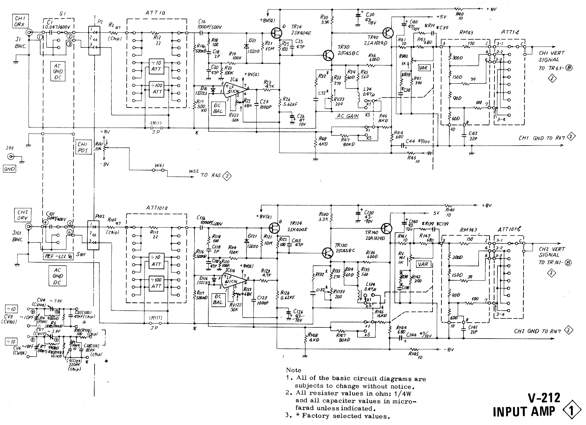

A forszem hibákat sikerült kijavítani, most már a csatornákat szépen lehet pozicionálni. De sajnos nem tökéletes a műszer. Az 1-és csatornán ha a volt/div kapcsolót más értékre állítom mindig ugrik 1-2 cm-t felfele vagy lefele.Rajzot sikerült szereznem. Köszönet Ihanzinak a rajokért Kérem, hogy ha valakinek van valami ötlete akkor legyen szíves segítsen. Üdvözlettel Péter
Keresd meg azt a két állást, a kapcsolón, amikor legnagyobb az ugrás. Ezután tekerd a balansz potit, közben kapcsolgasd a bemeneti osztót. Ne törődj azzal, hogy nem középen van a csik. Találsz olyan balance beállítást, amikor a csik helyben marad. Ekkor az eltolás potival tedd helyre a csikot, és ismételd az eljárást.
A jelenséget az okozza, hogy áram folyik a bemeneti osztón rossz munkaponti beállítás miatt.
[OFF] Most úgy csinálok mint Vicsys az ő nickje a Victor System-ből Vicsys (Én megtanultam!). Az enyém Leist Hanzi-ból (mivel a becsületes nevem Hans Leist) Lhanzi, de kisbetűsen írom. Tehát nem Ihanzi hanem lhanzi! De ettől szívesen a rajzokat!
Anélkül, hogy ismerném a szkópodat... Ez azért szokott előfordulni, mert az sok esetben a bemeneti osztó állását úgy alakítják ki, hogy egy előtte lévő erősítőt kapcsolgatnak hol be (vagy annak kimenetén lévő osztót), hol ki. Ilyenkor ha ennek a fokozatnak nullpont hibája van, akkor egyen szint változás van azokban az állásokban. Ezek a fokozatok általában balanszírozhatók (offset). Ha így van, akkor az osztót körbeforgatva ütemesen jelenik meg a hiba. (pld. minden 5-re végződő osztásnál.) Másik eset, mikor egy bemenő feszültség alatt (nagyobb érzékenységnél) előerősítőt használnak, és annak nem jó az offset feszültség beállítása) üdv! proli007

Ha van kapcsolási rajzod, keresd meg azt a potit ami a bemenetre tesz egy 1 megaohmon keresztül néhány tized( század) mA nyi áramot. a bemeneten a FET gate-jét értem, tehát az osztó és a FET közé van becsatolva. Ezt a hibát ennek a potinak a helytelen beállítása okozza. Ha a bemeneted a csatolt szerinti akkor viszont lásd 664507 ha5kj-t. Üdv.

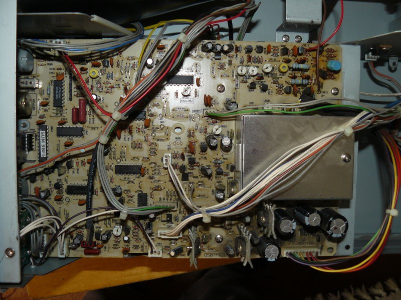

A szkopom típus a voltcraft 630. Most vettem észre, hogy ac vagy dc állásban a volt/div kapcsoló 5-10 mv-os állásban a vonal nagyon torz.Ez normál is? Üdv. Péter
Nem igazán, valamiféle árnyékolási probláma lehet. Bemenati osztó, nagyfeszültségű táp, vagy a hálózati trafó is szórhat.

A oszcilloszkópom származása Malájzia. ha5kj tanácsára a balansz poti segítségével sikerült be lőni csíkot. Miután ezt befejeztem vissza raktam a műszer burkolatát. Ekkor azt tapasztaltam, hogy a kép nem lett torz 5-10 mV állásban.De amikor megfogom a AC-DC-GND toló kapcsolót vagy ha csak 4-5 mm-re odatartom az újaimat ismét torz lesz.Próbáltam csavarhúzóval mozgatni de látszólag semmilyen zavart nem okozott.Számomra ez elég különös. Üdv. Péter_007

Szépen lespórolták az árnyékoló búrát a csőről. Remélem az a fekete valami a KS cső nyakán legalább fémből van. Ha jól látom az AC-DC-GND kapcsoló a panelba van forrasztva. Nem ártana végignézni, hogy megfelelőek-e a forrasztások a kapcsoló háza és a föld között, vagy valami dróttal a földre forrasztani a kapcsoló fém alkatrészeit. Egy próbát minden esetre megér. Üdv. |
