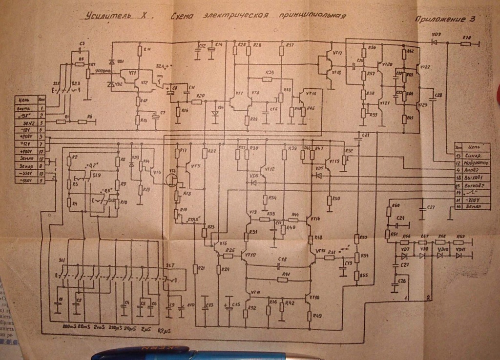

Sziasztok, kaptam egy kis orosz gyártmányú oszcilloszkóp -ot, a problémám az vele hogy valamiért nem akar be indulni a fűrész jel generátor!, amúgy a kis műszernek nagyon sok hibája volt, volt itt gond az X, és az Y tengelyek erősítőjével is gond, de meg oldottam és szépen reagál a függőleges és víz szintes potik el csavarásakor. Most jelenleg egy pont látható a képcső közepén. Az összes elektrolit kondenzátort le cseréltem, és a tranzisztorokat is át mértem és amelyik rossz volt cseréltem. Az X-végfokban leltem egy (VD4) zener diódát ami zárlatos volt, a gond az vele hogy a rajzon nincs fel tüntetve hogy hány voltos kell hogy legyen az a dióda, ha valaki meg tudna fejteni nekem a dióda érteket az nagyon jó volna. A fűrész jel generátorban található egy J-FET tranzisztor aminek a Gate lába és a Drain és a Sorurce lába között úgy vezet mint egy átlagos NPN típusú tranzisztor, a D és S között pedig 126 ohm körüli érteket mutat a műszer dióda állasban, nem tudom hogy ez jó vagy nem , meg mondom az őszintét nem tudom pontosan hogy hogy kell egy ilyen J-FET-et le merni . Nagyon jó volna ha valaki tudna segíteni nekem, mert mar a második napja kínlódok vele és nem bírom működésre bírni.
(#) gerenk válasza soos csaba hozzászólására (») Aug 31, 2012 /
Amit bejelöltél,az sajnos nem zener dióda, azt könnyű lenne pótolni.
A VD4 jelű alkatrész a vízszintes eltérítő generátor lelke,
tunel /alagút, Esaki / dióda típusa AI301V
Sajnos az áramköri környezet ehhez a speciális alkatrészhez van kialakítva ezért csak ugyanezzel a tipussal helyettesíthető. Boltban ne keresd nem kapható,
esetleg a vaterán.
Ha érdekel a működése a wikipédián utánanézhetsz.

Hali, tegyük fel hogy a dióda jó,mert csak egyik irányba vezet, akkor hol lehet a probléma?, a rajz sem teljesen világos, mert a rajzon a tranzisztorok emittere nem látszik jól hogy most NPN, vagy PNP, nem tudnád nekem be jelölni a tranzisztorokat a rajzon hogy melyik NPN és melyik PNP?, mar ez is nagy segítség lenne! Nagyon szépen köszönöm.
(#) kadarist válasza soos csaba hozzászólására (») Szept 1, 2012 /
Nézd meg ezt a képet. Itt jól látszanak az emitterek.
(#) soos csaba válasza kadarist hozzászólására (») Szept 1, 2012 /
Szevasz ez a rajz van meg nekem is és ilyen minőségben, nem latszik minden tranyonal a kis nyilacska rendesen hogy most NPN-es vagy PNP-s. Nagy nehezen ki lehet venni de nem tökéletesen!, és egy kicsit bizonytalanná tesz!
Melyikben nem vagy biztos? Szerintem mindegyik tranyó jól látható.

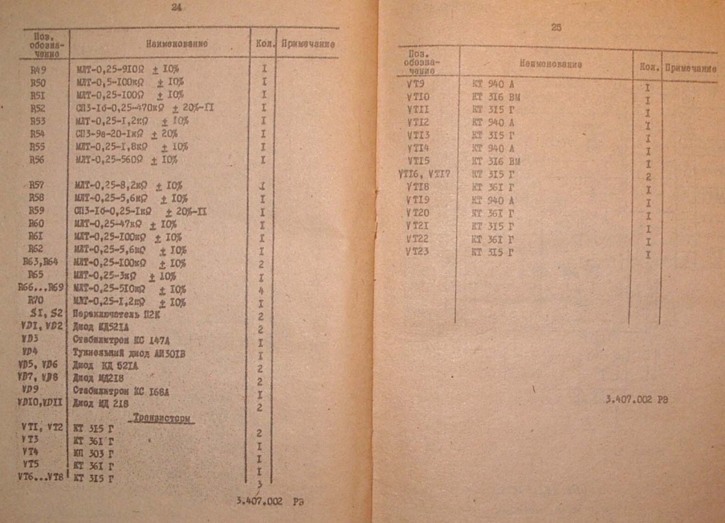

(#) gerenk válasza soos csaba hozzászólására (») Szept 1, 2012 /
Nézd meg a manuál alkatrész listáján a kérdéses tranzisztort, és akkor megtudod a tipusát
