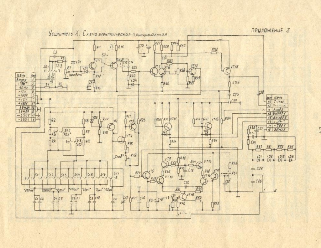

Sziasztok, kaptam egy kis orosz gyártmányú oszcilloszkóp -ot, a problémám az vele hogy valamiért nem akar be indulni a fűrész jel generátor!, amúgy a kis műszernek nagyon sok hibája volt, volt itt gond az X, és az Y tengelyek erősítőjével is gond, de meg oldottam és szépen reagál a függőleges és víz szintes potik el csavarásakor. Most jelenleg egy pont látható a képcső közepén. Az összes elektrolit kondenzátort le cseréltem, és a tranzisztorokat is át mértem és amelyik rossz volt cseréltem. Az X-végfokban leltem egy (VD4) zener diódát ami zárlatos volt, a gond az vele hogy a rajzon nincs fel tüntetve hogy hány voltos kell hogy legyen az a dióda, ha valaki meg tudna fejteni nekem a dióda érteket az nagyon jó volna. A fűrész jel generátorban található egy J-FET tranzisztor aminek a Gate lába és a Drain és a Sorurce lába között úgy vezet mint egy átlagos NPN típusú tranzisztor, a D és S között pedig 126 ohm körüli érteket mutat a műszer dióda állasban, nem tudom hogy ez jó vagy nem , meg mondom az őszintét nem tudom pontosan hogy hogy kell egy ilyen J-FET-et le merni
Amit bejelöltél,az sajnos nem zener dióda, azt könnyű lenne pótolni.
A VD4 jelű alkatrész a vízszintes eltérítő generátor lelke, tunel /alagút, Esaki / dióda típusa AI301V Sajnos az áramköri környezet ehhez a speciális alkatrészhez van kialakítva ezért csak ugyanezzel a tipussal helyettesíthető. Boltban ne keresd nem kapható, esetleg a vaterán. Ha érdekel a működése a wikipédián utánanézhetsz.

Ezért írtam az "alagutat". Mert azt is úgy lehet "pótolni", hogy megkerülöd a hegyet. Itt is ez a helyzet, hogy akkor egy merőben másik időalap generátort kell építeni hozzá, ami nem biztos, hogy jó befektetés ezen a szinten. De biztos, hogy a dióda nem jó? Mert egy alagút dióda "nyitóirányban" működik. Lehet, ki kellene próbálni részegységenként a generátort. De a végfokozatot is, mert gyanús a pont, pont középen. Ha a generátor "elpukkan", szinte majdnem biztos, hogy nem középen áll le, hanem valamely tápra kiakad. üdv! proli007
Csak ugyanazzal a tipussal, nem tudod átalakítani az áramkört. Jelleggörbén negatív ellenású szakasszal rendelkező eszköz, ezt a tulajdonságát használják rezgéskeltésre, szinte mindegyik oszcilloszkóp eltérítő generátorában tunel diódát használnak.
Az tunel dióda negatív szakaszára eső munkapont változtatásával szabadonfutó és szinkronjellel indított állapot beállítható .
Szevasz, a pontot tudom irányítani a két potival ami az előlapon van a víz szintes és a függőleges, tehát a X-Y végfokok jók,a diódat mikor le mértem akkor egyik irányba 10 ohmot mutatott dióda állasban szinte majdnem zárlat!,a másik irányba meg nem vezetett, nem tudom hogy ez most jó lenne akkor?
Kíváncsiságból le mertem a feszültséget a dióda helyén és ott ha nincs bent a dióda akkor 5,6V-van ha meg bent van a helyen akkor pár millivoltot mérek. Szerintem akkor csak rossz a dióda, vagy nem?
Ebből még nem lehet tudni, hogy a dióda rossz-e. Nézd meg ezt. 50mA áram esetén éri el a 100mV-ot. Ha zárlatos lenne, záróirányban is vezetne. üdv! proli007
Hali, tegyük fel hogy a dióda jó,mert csak egyik irányba vezet, akkor hol lehet a probléma?, a rajz sem teljesen világos, mert a rajzon a tranzisztorok emittere nem látszik jól hogy most NPN, vagy PNP, nem tudnád nekem be jelölni a tranzisztorokat a rajzon hogy melyik NPN és melyik PNP?, mar ez is nagy segítség lenne! Nagyon szépen köszönöm.
Nézd meg ezt a képet. Itt jól látszanak az emitterek.
Szevasz ez a rajz van meg nekem is és ilyen minőségben, nem latszik minden tranyonal a kis nyilacska rendesen hogy most NPN-es vagy PNP-s. Nagy nehezen ki lehet venni de nem tökéletesen!, és egy kicsit bizonytalanná tesz!
Melyikben nem vagy biztos? Szerintem mindegyik tranyó jól látható.
Nézd meg a manuál alkatrész listáján a kérdéses tranzisztort, és akkor megtudod a tipusát

Y bemenetre adj jelet, és mérj szinkronjelet az R80 82 ohmos ellenálláson ha rendben megvan akkor az Y csatorna jó, kövesd a jel útját az X csatorna trigger áramkörében.

Gerenk feltöltötte a kapcsolási rajzot, és jó a tanácsa is, csak nemtudom, hogy mik a lehetőségeid műszerek terén. Mindenesetre ha türelmes vagy egy frekimérős multival el lehet boldogulni. Ha csak sima multi van, akkor kell ext. triggerrel adni neki pl. 1kHz szinuszt, és egy erősítővel végighalgatni a triggerfokozat pontjait. Az erősítő bemenetére kell soros RC tag leválasztás pl. 10k-1u, és két egymással ellentétesen párhuzamosan kötött dióda, nehogy túlfeszt kapjon. ui: Level poti tekerésére reagál? A hozzászólás módosítva: Szept 5, 2012
A level poti az ha jól tudom, bal oldalt felülről a második? Nem reagál rá, mit kéne csinálnia pontosan?
Ha belsőre van állítva és a kalibráló négyszögjelre akkor ezzel a potival egy pici tartományban megáll a négyszög egyébként szalad. De a jelnél nem változtat semmit. A 300 Hz es jelek még szépek, csak futnak, viszont 1-2k tól felfelé, már nehéz befogni őket inkább fonott mintákat kapott. Csak sima multiméterem van, és pontosan azt sem tudom melyik részen kéne mérnem(hiába a rajz ![]() Csatoltam egy videót. http://www.youtube.com/watch?v=RVbuyhs3RiQ&feature=youtu.be |
