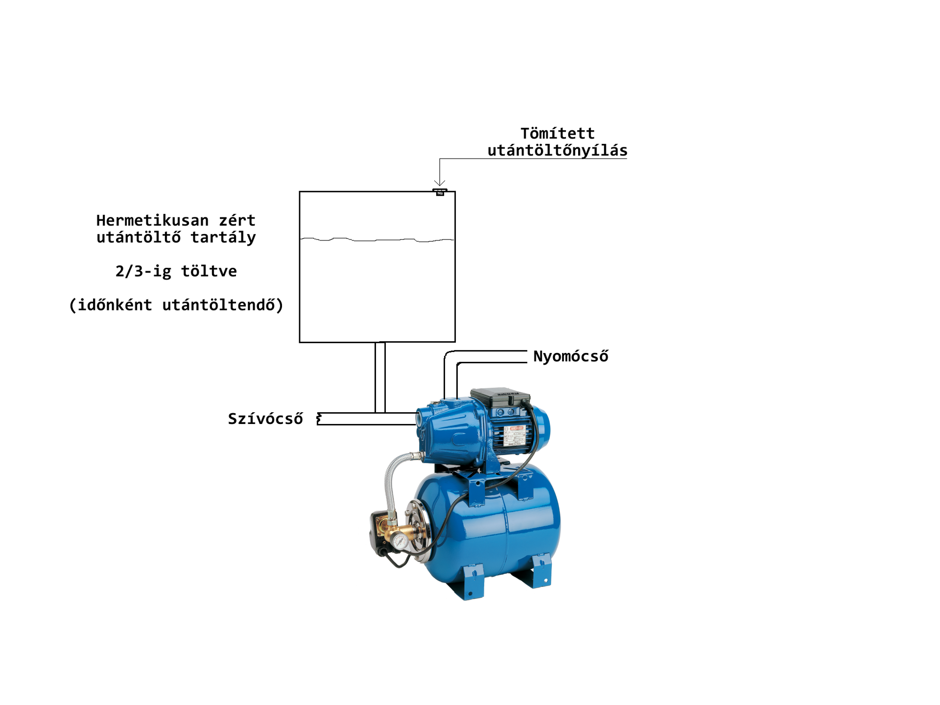

(#) szs válasza Marty McFly hozzászólására (») Feb 3, 2019 /
Előfordul bizony, nálunk is. Bár, amióta a környéken nem öntöznek a parasztok (nem leszólás, ebből élnek, hogy parasztok) már ritkábban kell felöntenem a hidrofort, felpumpálni a kutat.
Én erre gondoltam, amit képen mellékeltem is, de lusta voltam megcsinálni.
Lehet ez a megoldás?
Ha buborék kerülne a szivattyú elé, az felszáll a 100 literes tartály tetejébe, helyet cserélve némi vízzel. Mivel hermetikusan zárt, ezért nem is tud annyira leesni a szívócsőben a vízszint. Amikor szívni kezd a szivattyú, mindig vizet tud szívni, az előidézett "vákuum" pedig a lehető legmagasabbra emeli a vízszintet szivattyúzás után. Persze a tartáyt fel-fel kell tölteni, kitapasztalt időnként.
A hozzászólás módosítva: Feb 3, 2019
(#) Bakman válasza szs hozzászólására (») Feb 3, 2019 /
Egy ideig biztos hogy működne de üzem közben a légrés megnő mert a szivóerő miatt csökken a szívó oldalon a nyomás. Minél mélyebbről jön a víz, legyen bármennyire is jó a szivattyú, annál előbb lesz hatástalan a tartály. Csurig kell tölteni vízzel, a levegő így-is úgy-is beáramlik oda.
Nálunk a szivattyú kidolgozza a levegőt ha a nyomó oldalon nyitva van a csap de van, hogy kell hozzá két perc is.
(#) szs válasza Bakman hozzászólására (») Feb 3, 2019 /
Ezért:
„tartáyt fel-fel kell tölteni, kitapasztalt időnként.”

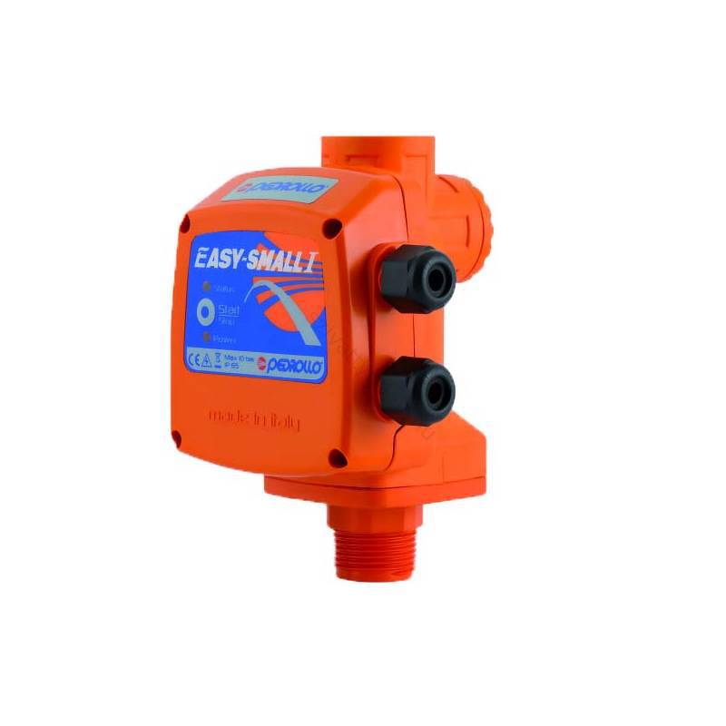

(#) gszabo1 hozzászólása Márc 23, 2019 /
Sziasztok 3 hete szórakozunk egy újonnan vásárolt Easy Small II áramláskapcsolóval. Egy baja van, hogy a kerti csap lezárása után ha kinyitom a csapot, nem indul el a szivattyú.
Már cserélve lett az áramláskapcsoló, állítólag egy rossz széria volt, de az új széria is rossz. ez lehetséges? ( a bolt neve Hidrolight)
A nyomás elzárt csapnál 3.4 bar fixen, mikor nyitom leesik nullára de az áramláskapcsoló nem kapcsol, csak ha megnyomom a Start gombot rajta. 1.5 barnal kéne kapcsoljon be.
Milyen olcsóbb áramláskapcsoló ajánlott?
A hozzászólás módosítva: Márc 23, 2019
(#) gszabo1 válasza gszabo1 hozzászólására (») Márc 23, 2019 /
megoldódott, a golyós elzárócsap a szivattyú és áramláskapcsoló közt okozta a problémát
