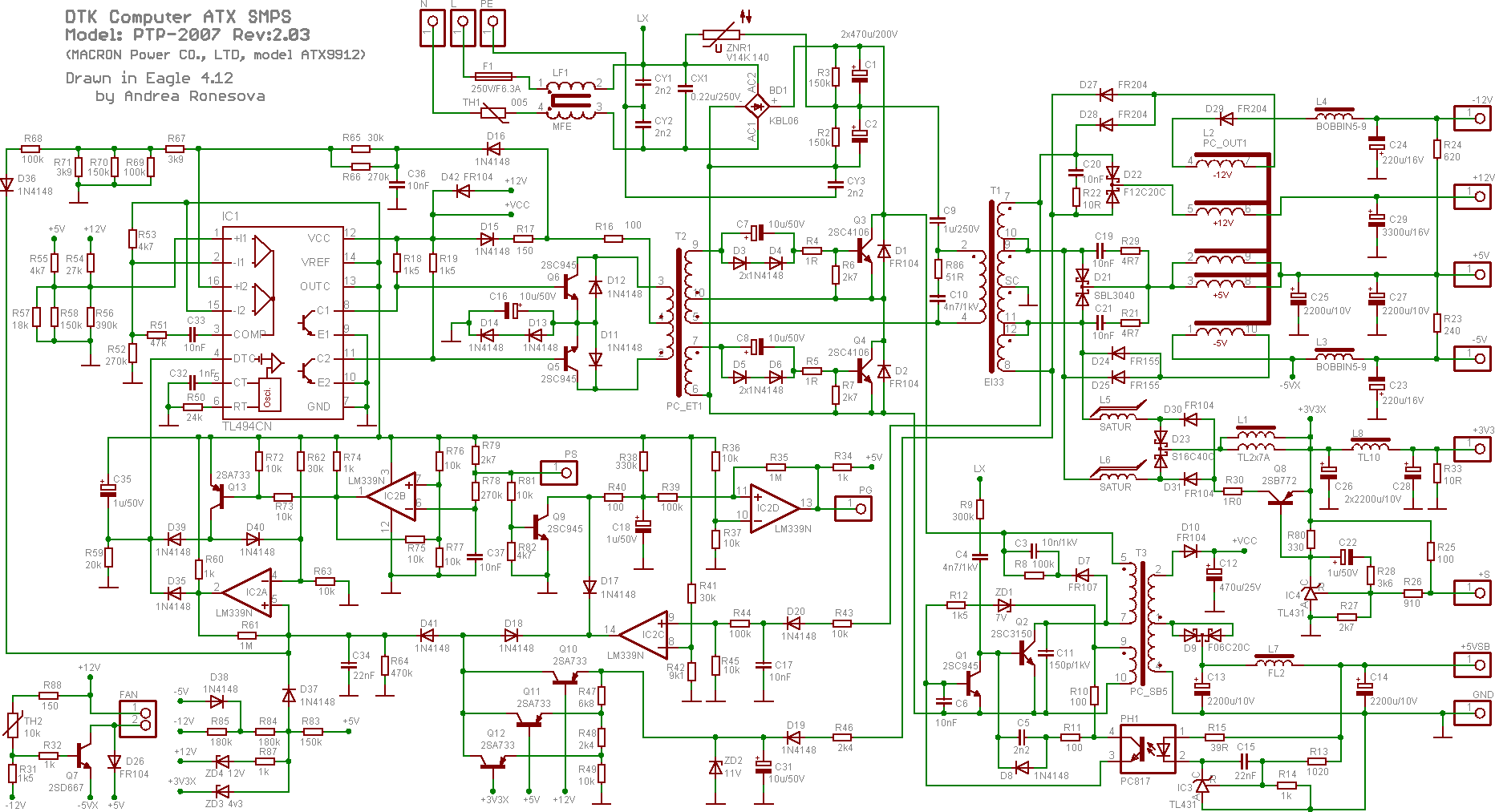

nem tudja valaki hogyan lehet 24V-ot kihozni egy AT-s tápból?
Ugyan nem erre gondoltál, de ott van az! A + és - 12 között ott a 24V, de csak /a -12 miatt/ kb. 0,3 A-al terhelhető!
Üdv: StMiklos
Ötlet, utána kell gondolni.. A +12-őt középleágazásos trafóval, 2 db egyenirányító diódával nyerik, ugyanide bekötök még 2 nagyáramú diódát fordított polarítással, megszűrök, lesz -12-őm, ez már nagyáramú, és fenti logikával van 24V, néhány A-es tápegységem, de a szabályzást, amit az 5V-ról vesz, át kell tenni a 12-esre.
Vagy áttekercseled trafót, vagy /tán ez a legjobb/ a 2*12V-os tekercs 2 végét egyenirányítod Graetz szerűen, és az is 24V. Válogass, de lehet más is! Üdv: StMiklos
De tudom! Így!
A -12V "nagyáramúsítása" nem bonyolult feladat, gyakorlatilag a -12V ágat a +12V-os ág tükörképére kell átépíteni (2db dióda, elkócsere, kimeneti szűrőinduktivitás egyformára cserélése). Én 24V-os pákákhoz így használok ATX tápokat.
A nem használt +5V-os kimenet figyelését érdemes átverni, nálam az lett a jól bevált megoldás, hogy a +12V-ból a +5V helyére egy 33+47ohm feszültségosztóval "odahazudom" az 5V-ot, az eredeti +5V-s ágat meg kiszerelem a panelből. Ezzel a módszerrel "atomstabil" +12V állítható elő. A -12V sajnos érzékeny a terhelésre, az nincs szabályozva, nincs mit tenni vele.

Az én feladatohoz az AT-s tápegységnek a földhöz (fekete) képest +5V 2A, +12V 1A, és +24V 1-2A kellene tudnia. A leirások alapján ezt csak a trafó menetszámainak a megváltoztatásaival lehet megoldani. Az "áldozat" trafót, mely szépen össze van ragasztva, milyen oldószerrel szedtétek szét? Van valakinek ötlete? Az átalakitásra itélt egy DTK PTP-2007 200W ATX-táp. Köszi amiki9
Kromofág. De lehet, h viszi a lakkot is.
