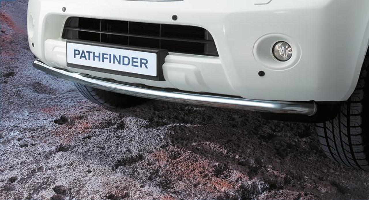

(#) Falka válasza kissi hozzászólására (») Júl 12, 2017 /
Köszönöm a válaszokat!
A hátrafelé néző érzékelők tényleg a tolatólámpára vannak kötve és jól működik!
Az előre nézőt szeretném módosítani... Csatoltam pár, nem saját, képet miről is lenne szó.
A hangszoró freq és ilyesmiket hogy tudom lemérni? Gondolom jobb lenne valakihez bevinnem a kocsit.
Nem lényeg, hogy kompakt legyen, inkább csak a megoldhatóság a lényeg. A középső visszapillantó tükörbe van LCD kijelző építve, ami automatikusan bekapcsol ha az első vagy a hátsó kamera áram alá kerül és jelet továbbít.
