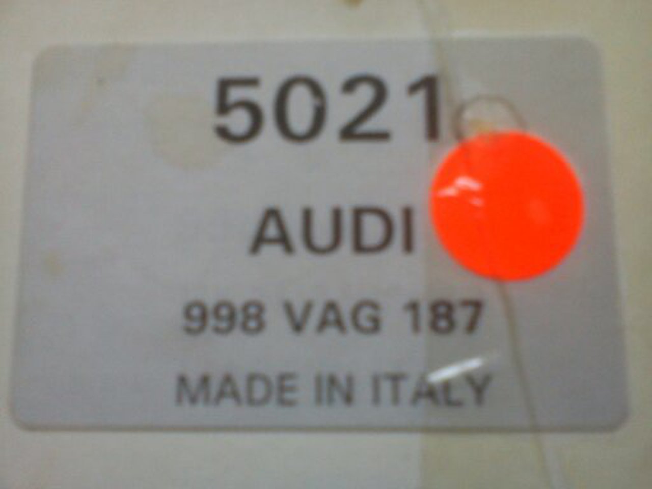

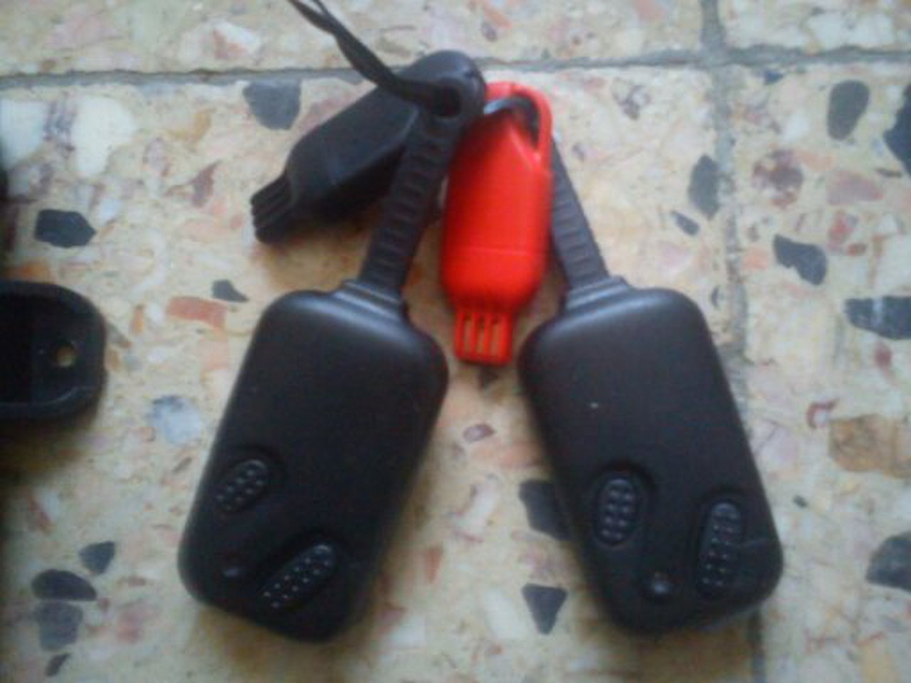

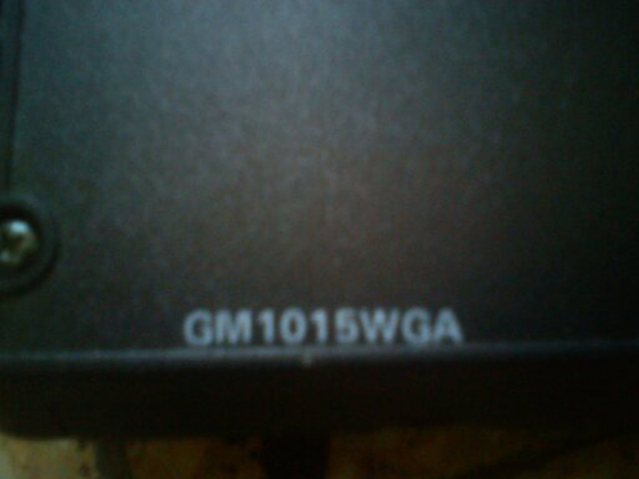

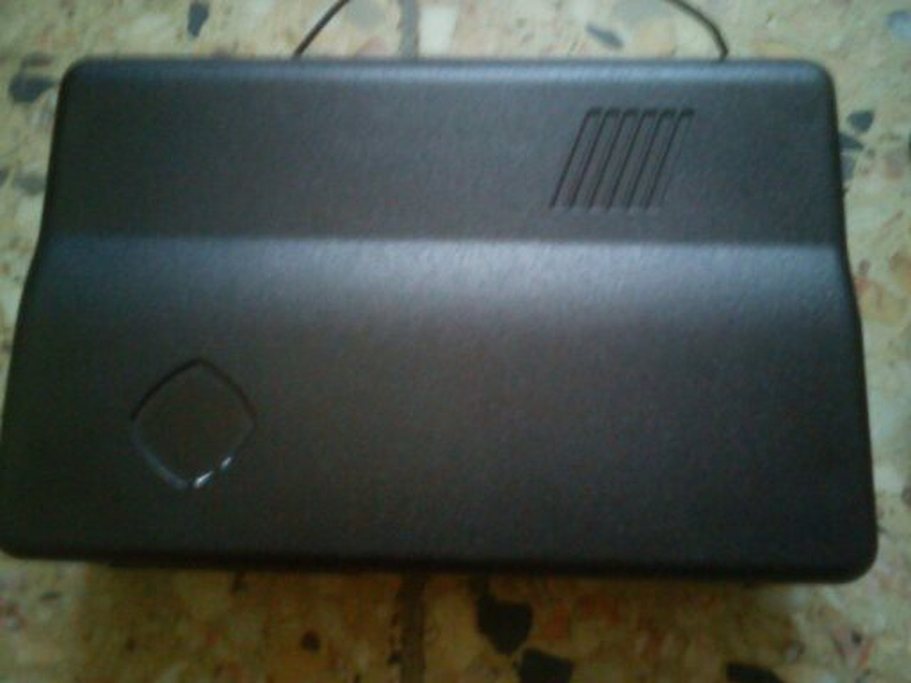

Sziasztok,van egy új riasztóm még nem volt beszerelve,viszont nincs bekötési rajzom hozzá, tipusát nemtudom nincs ráírva. Ebben kérném a segítségeteket,hátha a képek alapján beazonosítható (az első kép a dobozáról készült) előre is köszönöm.

Anélkül, hogy ismerném a konkrét típust (jelentkezzen, aki ránézésre megmondja a világ összes autóriasztójának a típusát és a bekötését is birtokolja), az AUDI felirat biztos nem véletlen. A másik dolog a távirányítók mellett az immo jeladók jelenléte, valamint az ezeket fogadó rész és a hozzá való kábelkorbács hiánya, ezek nem sok jót sejtetnek neked a célod eléréséhez. Egy törölt jofogasos hirdetésen kívül nincs sok minden róla a neten...
(#) laca 70 válasza Inhouse hozzászólására (») Márc 3, 2015 /
Az immó fogadórész a kábelkorbács az infraérzékelő és a sziréna is megvan,csak azt nem fényképeztem le. A kábelkorbács csatlakozójába nincs beledugva az immó fogadórész vezetékének 3db saruja,az infra 3db saruja és a led 2db saruja. A szirénán JS1064MGB írás van. A központi egységbe belenéztem a panelra ELSER RS 1018 REV.02 van irva.

Ez ránézésre egy specifikus olasz riasztónak tünik... kb 10 éves
immo kulcs= sok olasz riasztó vészkikapcsolója nézett ki hasonlóan. ezért gondolom 10 évesnek mert akkor tájt volt ez divat.
Ha szétbontottad akkor keresd meg a test és +12v hol mehet be, a relék kivezetéseit szintén látnod kell, azok az index és kpz szálai lesznek, a maradék: bemenetek amire riaszt és egy két kimenet amit próbalámpákkal ki tudsz mérni, de a panelon az is látszódik mi a bemenet és mi a kimenet.... szerintem felejtős mert ha valami programozható lesz benne akkor az lehetetlen
