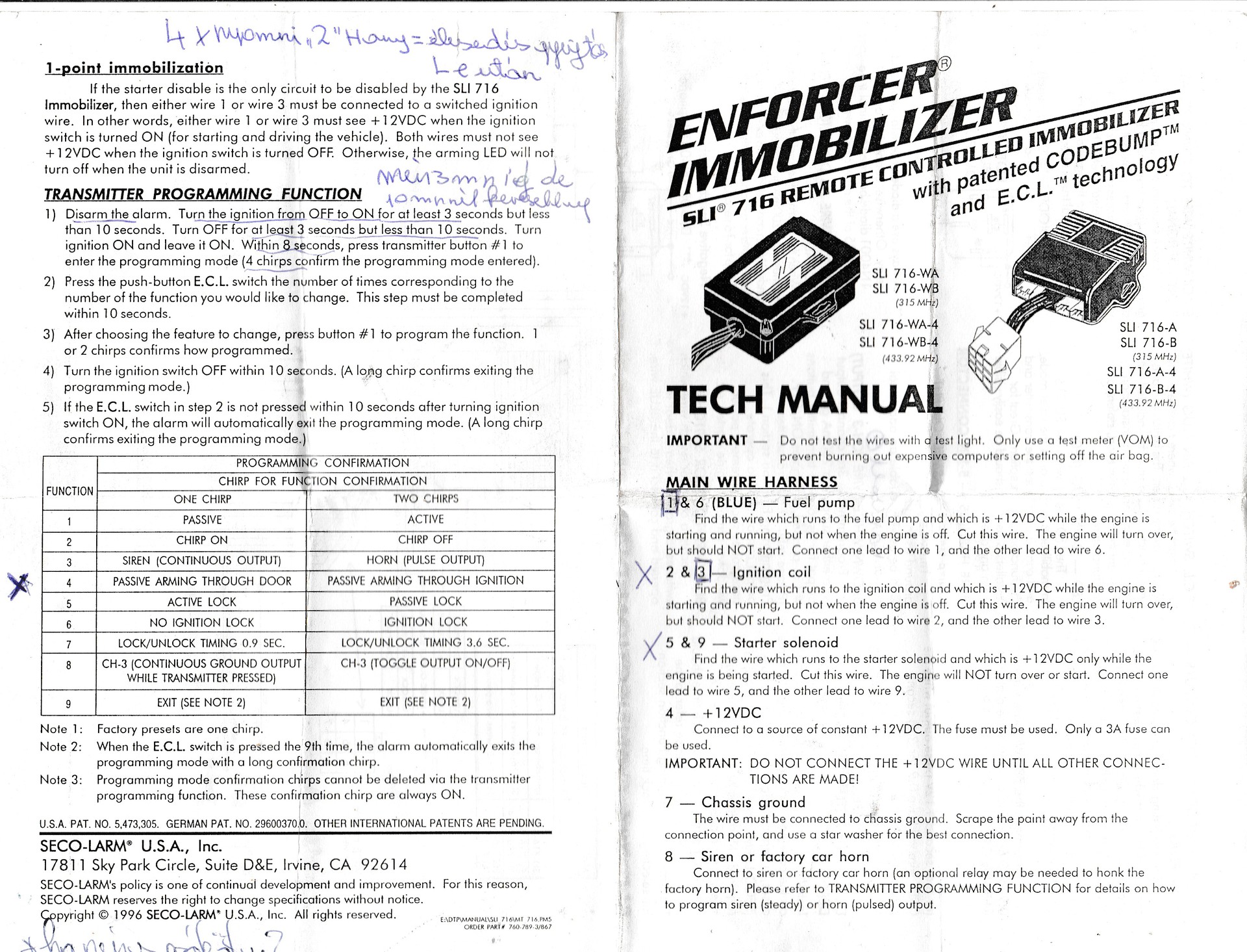

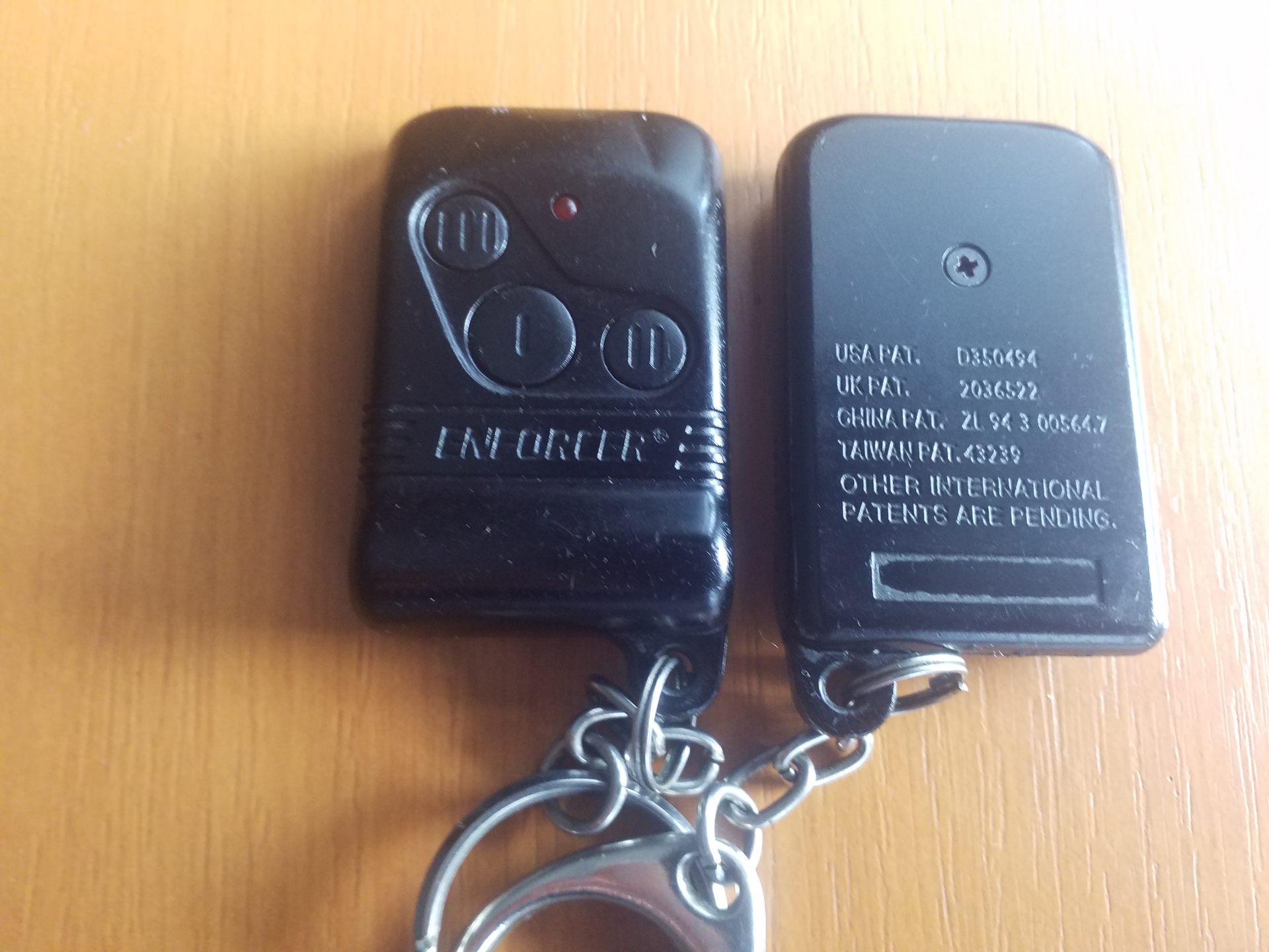

Enforcer 3 Gombos..3 pontos immobilizeres riasztó ., kb SL szériából...,pontossabb tipusjelzés nem olvasható.
Sajnos semmi doksit nem találtam idáig...,alapból letudom majd tapogatni az egyes vezetékek funciót...ha nem is pillanatok alatt.
De az egyes Ki-Be kapcsolható funciók programozása fejből nem megy.., pl a bekapcsolási hangjelzés KI/Be hang., érzékelők Ki-BE.., automatikusan beállitott visszaélesedés kikapcsolása, automatikus immo kikapcsolása stb.
DIP kapcsolok nincsenek!!
Tehát egy eredeti sevice manuál +kapcs rajz nagyot segiten!!

Gyakorlatilag ., Végsősoron mint nélkülözhetetlen , a programozás leirása már elegendő volna!!!

Esetleg pár fotó alapján is beazonosítható!...vagy nem? Nade kép nélkül?
(#) Inhouse válasza Lezli46 hozzászólására (») Szept 29, 2024 / 1
SLi 706, 716, 760-hoz van kezelésim.

Köszi mindenkinek.., nincs elektronikus kulcs...progrmozó velit nyomogom C
Minimum az automata központizár--risztó visszaélesedést és az immo funkciót kellene " likvidálni"..

(#) Lezli46 válasza Inhouse hozzászólására (») Okt 3, 2024 / 1
Nagy nehezen megtaláltam az Enforcer SLI716 doksijait...,nagyon rég szereltem néhányat.., meglepett., de nincsem gyárilag Be-Ki világitás fény .., különben Ok.., fölraktam hátha valakinek segitség lesz..
