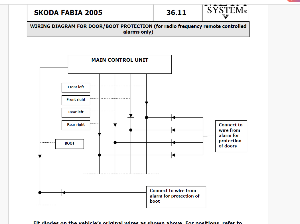

Sziasztok! Autóriasztónál az ajtónyitás érzékelő kimenet a vázolt "móricka" rajz szerint kellene bekötni. A diódák -gondolom- rövidzár ellen vannak. Működhet így? Köszönöm a segítséget!
(#) kzozo válasza Zso839 hozzászólására (») Júl 10, 2024 /
Nem tudjuk ilyen autóról van szó, de a rajz szerint az autó tudja hogy melyik ajtó van nyitva.
A rajz nem jó így, az ajtókapcsolók testet kapcsolnak.
Egyszerűbb ha a riasztó felé minden ajtóról felhozol egy-egy szálat egy-egy diódán keresztül.
Még egyszerűbb, ha riasztó bemenetét a belsőtér világításra kötöd, ha kell akkor egy relén keresztül.

(#) Inhouse válasza Zso839 hozzászólására (») Júl 10, 2024 /
Át kéne nézni, mert így biztos nem jó. Gyárilag 1-1 dióda lehet az ajtók és a gyári csatlakozó között, csak fordítva. Közvetlenül kéne az ajtókapcsolókról még 1-1 és azoknak az anódjait közösíteni a riasztóhoz.

(#) user1914 válasza Zso839 hozzászólására (») Júl 10, 2024 /
Szevasztok!
Szerintem az ajtókapcsolókat kösd vissza eredeti csatlakozóhoz mindet.
Minden ajtókapcsolótól vigyél egy diódát a riasztó felé közös anóddal. A katódok az ajtókapcsolókon.
Vagy a gyári csatlakozóhoz teszed az összes diódát és egy vezetéked lesz amit elviszel a riasztóhoz.

(#) Zso839 válasza Inhouse hozzászólására (») Júl 10, 2024 /
Ez utólagosan beszerelt riasztó, működik is, így vettem az autót. Úgy mondod, hogy a két dióda anódja legyen közös és ez a pont legyen bekötve a riasztó nyitásérzékelő bemenetére? ( Tulajdonképpen a kapcsolóhoz közelebbi diódát kéne megforditani, katóddal a kapcsoló felé)?
A működik az mit jelent? Tudod a távirányítóval ki/be kapcsolni? Vagy azt, hogy riaszt ajtónyitásra? Ha ez utóbbi is, akkor nem kell átkötni semmit, de el van rajzolva...
A kezdő hozzászólásnál egy valahonnan szerzett rajz szerint kéne kötni volt a kérdés. Hogy is van ez?

(#) proli007 válasza Zso839 hozzászólására (») Júl 10, 2024 /
Abban az esetben, ha a világítást belül is kapcsolja kapcsoló, de azt szeretnénk, hogy a belső kapcsoló ne, csak az ajtó kapcsoló indítsa a riasztót. Ekkor indokolt a két dióda ilyen kapcsolása, de ebben az esetben a diódáknak fordítva kell lenni.
Rendesen működik, ki/be lehet kapcsolni és riaszt is. Az első hozzászólást még telefonról a munkahelyemről küldtem, be volt kapcsolva az automatikus javítás. Este megnéztem itthon hogy van bekötve, tényleg fordítva rajzoltam be a diódákat.
A jelenlegi bekötés a melléklet szerint van.

(#) Inhouse válasza Zso839 hozzászólására (») Júl 11, 2024 /
Annyi, hogy így meg semmi értelme ennek a rengeteg diódának. Ha az lenne a cél, hogy az eredeti rendszerben külön-külön lehessen érzékelni az ajtókat, akkor a diódákat nem így kéne berakni. Nem kell a gyári vonalon 2 soros dióda, ott eredetileg is egy lehetett. A kapcsolóról menjenek a plusz diódák egy közös pontra és az a riasztóba.
Nem lehet, hogy még ez sem a jó rajz? Jelzi a műszerfal, hogy melyik ajtó van nyitva? Ha igen, akkor nem így van kötve.
(#) Lezli46 válasza Zso839 hozzászólására (») Júl 12, 2024 / 1
Csak általános bekötéshez használandóan küldöm a csatolt rajzot...,ezen a tipusú VW családos CAN buszos autóknál "duplán" kell az ajtóvonalakat lediódázni...., a rendszer kb félóránként egy ellenőrző jelet futtat végig stb..ezért agyalták ezt ki mert ,szerencsétlen esetben ez elindithatja a riasztót---és valóban elindithatja...
(#) user1914 válasza Lezli46 hozzászólására (») Júl 12, 2024 /
Erre a riasztós dióda sorra gondoltam.
De minek a soros dióda a kapcsolókhoz menő vezetéken? Szerintem azok nélkül is működhet a rendszer még ha egyenként ellenőriz is.
Üdv. M.
(#) Lezli46 válasza user1914 hozzászólására (») Júl 12, 2024 /
Rejtélyes Vakriasztások lefogására agyalták ki..,nem ok nélkül!!!! Ha CAN-es a hálozat és minden ajtókapcsoló külön vonal.., természetesen nem, "ártasz" magának a hálózatnak ha kihagyod...
