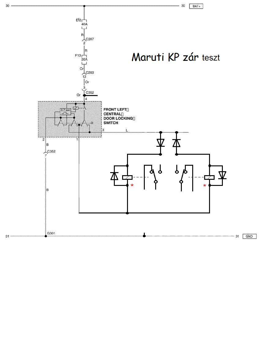

Köszönöm szépen a részletes leírást és tanácsot! Elolvasván megállapítottam, hogy lesznek még ezzel kapcsolatban kérdéseim . Nos, amit kértél megnéztem, alapból, kulcs kivéve, van a narancs kábelen +12V, a fekete kábelen pedig test.
A zárat működtetve, próbalámpa vezetéke testen, hegyét a kékhez érintve, amikor nyitva az ajtó, akkor van rajta +12V, ha lezárom, akkor egyből megszűnik világítani a lámpa. nem mutat a vezetéken semmit.
Fehér vezeték, zár nyitásakor a lámpa villan és utána világít amíg nyitva van, majd záráskor szintén villan és kb. 1 másodperc után kialszik a fény. Ez mit jelent? Ha jól értem, a rajz szerint nem így kellene legyen!? Köszönöm! G.
(#) Inhouse válasza huggybear hozzászólására (») Máj 20, 2024 /
Nem teljesen értem, de akkor ez így nem kerek...
Ott a relé nekem úgy lenne logikus, hogy alapból nyitott, ahogy mutatja a rajz és csak az impulzus idejére kap +12V-ot. A test az állandóan van...
(#) huggybear válasza Inhouse hozzászólására (») Máj 20, 2024 /
Az baj, ha te nem érted . Mert, hogy én nem értem, na az nekem természetes . Simán elképzelhető, hogy valamit nem megfelelően mértem, vagy új járok, mint annak idején, amikor egy másik relé működését próbáltam megnézni, hogy csak rövid ideig volt rajta áram és aztán levette róla. Lehet itt is tovább kellett volna ott tartanom a próbalámpát... . Mit tudnék másképp megnézni? Ha a 352-es, lábtérnél lévő csatlakozóban nézem a lábakat? Gondolok itt a 3-es, 7-es, 4-es és 11-es lábakra. Első kettőn, ha jól sejtem, akkor +12V és test amit "mérnem" kellene, második kettőn pedig megnézni az "impulzust". Mit gondolsz, van értelme? Köszi! G.
Ha biztosra akarunk menni, akkor lehetne tesztelni, hogy 2db relé, sorban velük 1-1 dióda. Csak nem egyformán, az egyiknél fordítva. Ezeket bekötni a motorok helyére és teszt. Zárásnál és nyitásnál a 2 relének felváltva kéne kattannia.
Vigyázat, a relé tekercsével párhuzamos diódát mindig záróirányban kell bekötni!

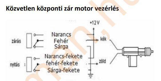

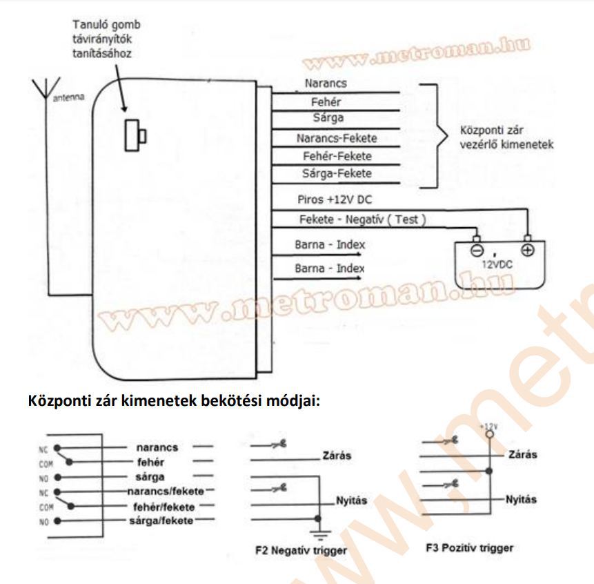

(#) huggybear válasza Inhouse hozzászólására (») Máj 21, 2024 /
Szia Inhouse!
Igen, tudomásom szerint ez a próbalámpa nem ledes, mezei izzó van benne. Küldöm a két leírást, ami a papírján van. Ezt még talán értem is, hogy mit-hova, de miként fog működni mind a 4 motor? Köszi! G.
(#) Inhouse válasza huggybear hozzászólására (») Máj 21, 2024 /
Bár a 2 kép némileg ellentmond egymásnak (össze van keverve a NO és NC), de ez most amúgy mindegy. Szóval a kis képen ott a közvetlen motor bekötés. Minden motort (kék és zöld vezeték) párhuzamosan, a régieket és az új bal elsőt is. Ahogy látod, 2 vezeték +12V, a maradék 2 meg test a 6 kp záras szálból. Kap még +12V-ot és testet ami a tápja (nagyobbik rajz felső rész), az indexet vagy bekötöd, vagy nem. Elsőre mindenképpen csak az alappal próbáld ki. Gyakorlatilag +12V 3 vezetékre, test még 3-ra és a motorok 2 szála, és már működik is.
Ha nyomod a távirányító gombját mozdulnak a motorok, vagy zár, vagy nyit. Mivel nem tudja, hogy milyen pozícióban vannak a zárak, rá lehet zárni zártan és fordítva, azt nem annyira szeretik, majd óvatosan.

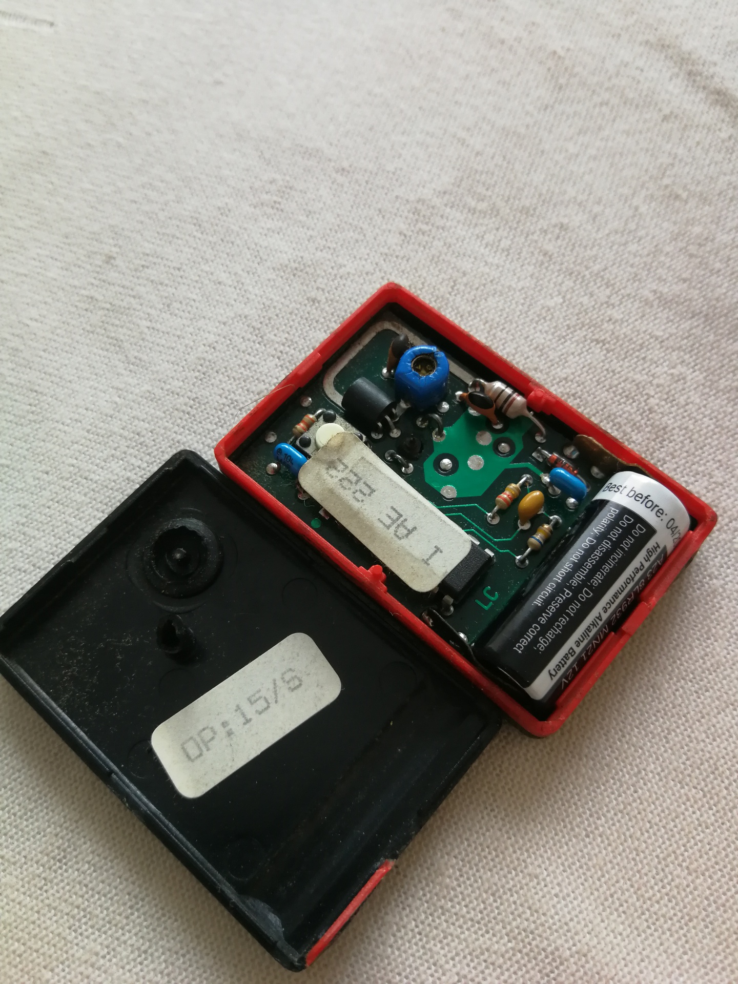

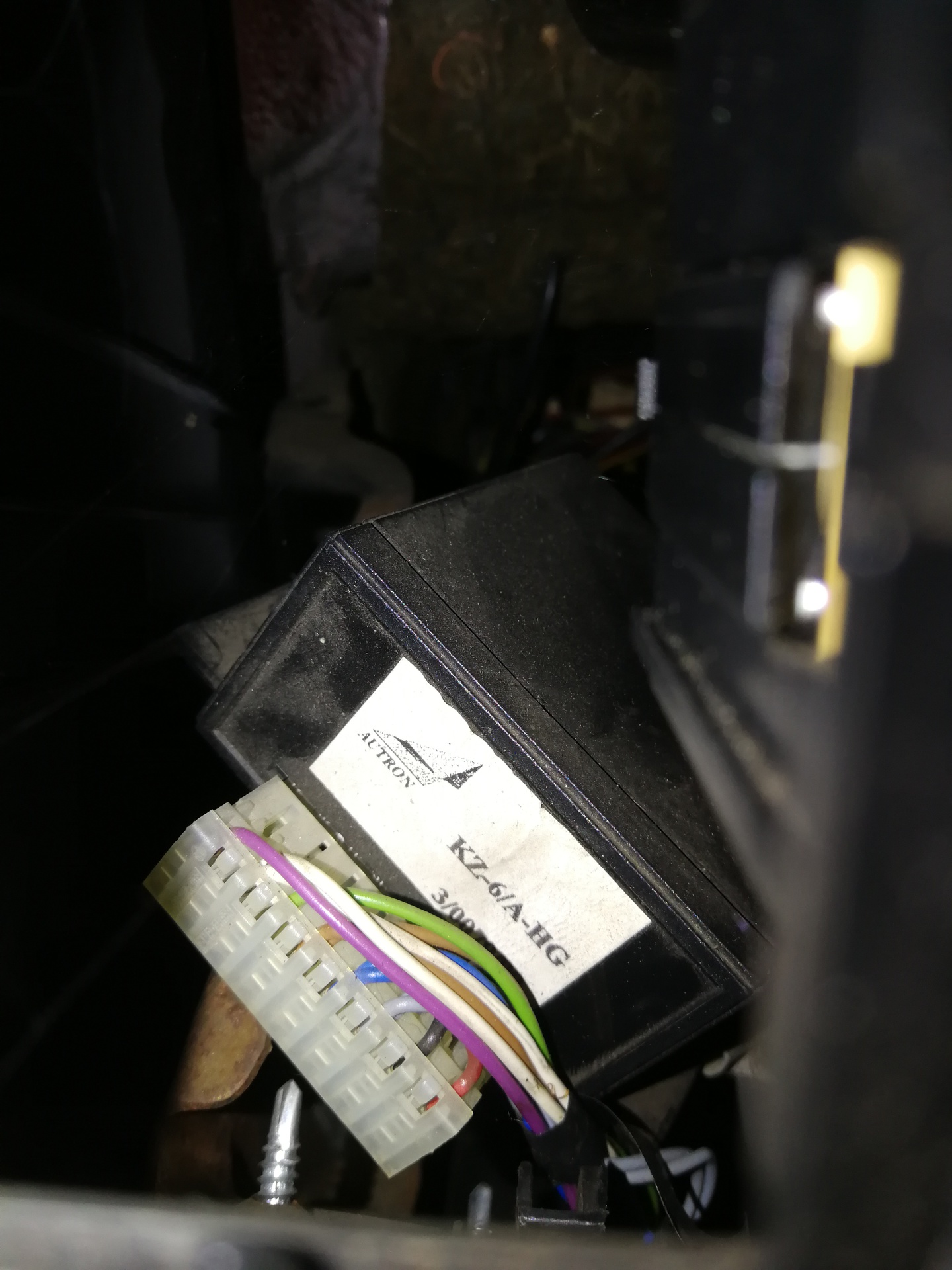

(#) vidoferenc1029 hozzászólása Jún 4, 2024 /
Az öreg 3-as Golfomba van beépítve egy Autron KZ-6/A-HG központizár vezérlő. A központi zár szépen működik kulcsról, aztán beugrott, hogy a pótkulcson van egy távirányító is. 12V elemet cseréltem benne, de a vezérlő nem reagál rá.
Kérdésem: ez az Autron típus mit tud egyébként? Milyen jelet (és honnan) vár a lila-zöld vezetéken? Egyáltalán ez a távirányító ehhez tartozhat?
Az autóban találtam nyomát egykor riasztónak, de nem működött sosem (bár nem is foglalkoztam vele). A célom egyébként, hogy távirányítóról lehessen nyitni-csukni. Kivéve ha ez nem az Autron feladata, kiépíteni nem akarok semmit, csak érdekesség az egész.
