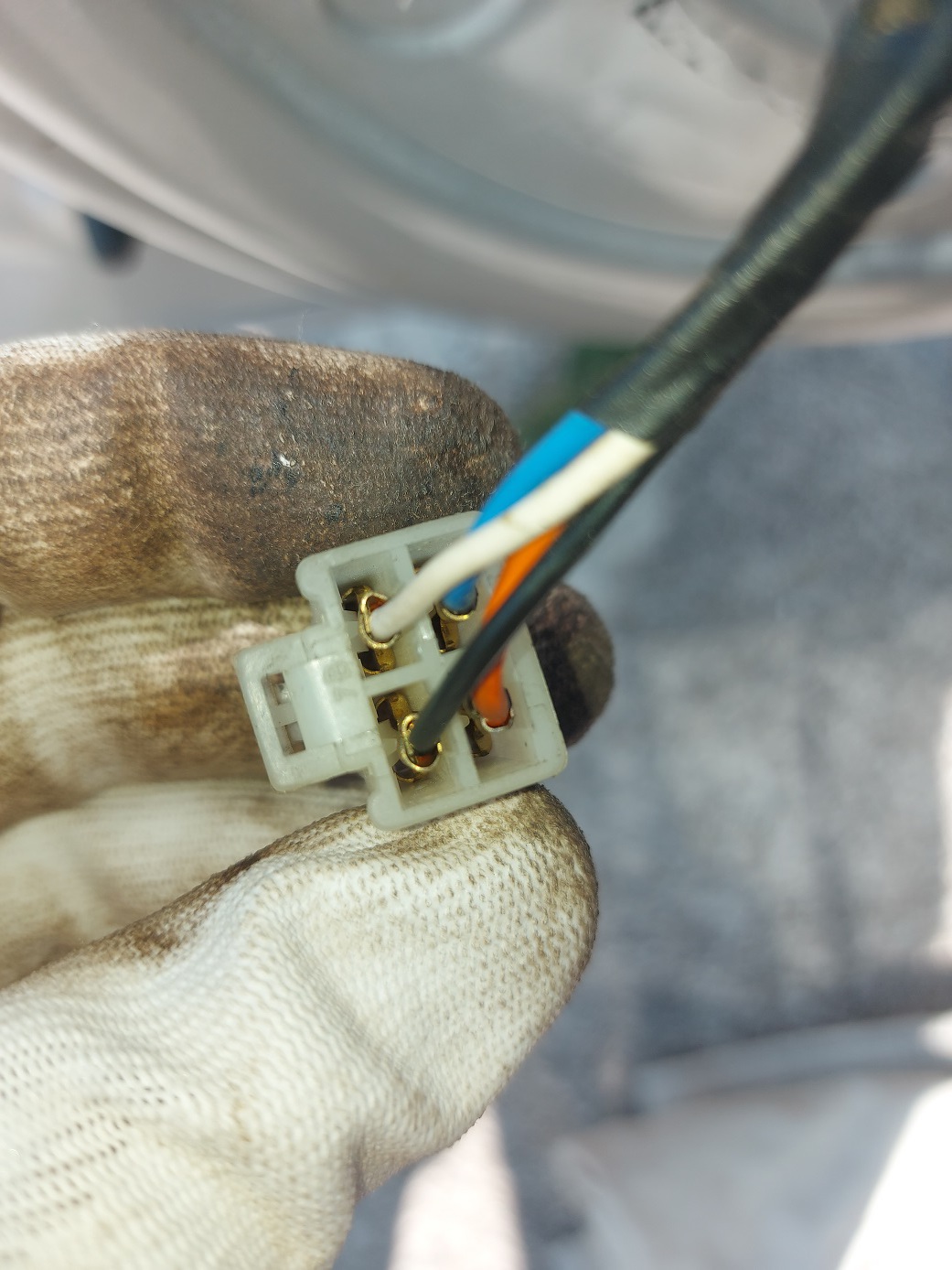

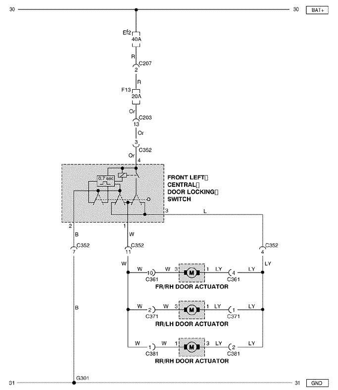

(#) huggybear válasza huggybear hozzászólására (») Máj 19, 2024 /
Végre eljutottam odáig, hogy leszedjem a kárpitot a Matizon. Ahogy látom van benne egy két vezetékes motor (ennek korábban a kék és zöld kábelét megtaláltam elvágva a beltérben, így gondoltam, hogy valaki matekolt már vele), illetve a zár egységre megy egy négy vezetékes csatlakozó. Gondolom a két vezetékes motor nem utasítja a többit, hogy zárjon vagy nyisson, így talán ezt a négy vezetékes csatiból csinálja valamelyik kábel/kábelek. Mit tanácsoltok, hogyan tovább? Nagyon köszönöm! G.
(#) Inhouse válasza huggybear hozzászólására (») Máj 20, 2024 /
A 2 vezetékes az szolga, csak működtet, nem vezérel.
Az "L" az lenne a kék (Light Blue)??? A többi szín stimmel...Ahhoz, hogy a bal oldalit is vigye a motor, csak párhuzamosan kell kötni a többivel jó irányba (L és W). De ettől még semmi nem oldódik meg...
Ezt vezérelni kívülről nem lehet, valószínűleg a gyári kis fekete dobozban akkor benne van minden elektronika, ami gyakorlatilag egy 0,7s-es időzítő (monostabil). Mechanikusan van mozgatva az alsó sor érintkező, abból a bal oldali indítja az időzítőt, ami indítja a relét, ami zárja azt a kisebbnek rajzolt felső érintkezőt egy rövid időre. A jobb oldali kettő mindig a megfelelő irányba fog állni, és a kulcs mozgatása adja, így fog tudni, nyitni és zárni.
Valószínűleg itt adták fel.
Kell egy kis kiegészítés pár alkatrészből, 2 relével...
Le kell kötni a gyáriról a motorokat, és átkötni a kiegészítő áramkörre, az L és a W pedig szintén ide megy, a tranzisztorokat fogja kapcsolni. Amikor +12V érkezik valamelyiken, akkor az egyik relé be fog húzni, és működteti az egyik irányba a motorokat, ha a másikon, akkor a másik irányba. Ez eddig ugyanazt tudja, mint az eredeti de már ad egy kis pluszt! Ezt a kiegészítő panelt már lehet vezérelni a távirányítós vezérlővel, akár mehet testet kapcsolva a relék "alsó" lábaira.
De elsőre kéne pár dolog...
A narancson van +12V, a feketén test? Ha kulccsal működteted, akkor felváltva van +12V egy rövid időre az L és W kivezetéseken? Ha igen, akkor jó lesz a rajzom.
A hozzászólás módosítva: Máj 20, 2024
(#) Inhouse válasza Inhouse hozzászólására (») Máj 20, 2024 /
Hogy egyértelműbb legyen.
A piros csillaggal jelölt pontokra felváltva testet adva kívülről is működtethető. Tehát ide kell majd kötne a testet kapcsoló vezeték nélküli vezérlőt. De előbb legyen meg a kis panel a relékkel és működjön normálisan.
Amire figyelni kell, hogy ha fordítva zár és nyit, akkor meg kell cserélni az L és W vezetéket a bemenetén. Elsőre a vezérlős bal elsőbe ne legyen bekötve a motor, mert fordított működés esetén ott ciriburi lesz...a többivel ellenőrizhető. Aztán már csak ezt kell jól bekötni.
A vezeték nélküli (és amúgy a sima vezérlőknél is így lenne) vezérlőnél a negatív trigger szerinte kell kötni. Itt is fenn áll a fordított működés esetén a vezeték csere a csillaggal jelölt pontoknál.
