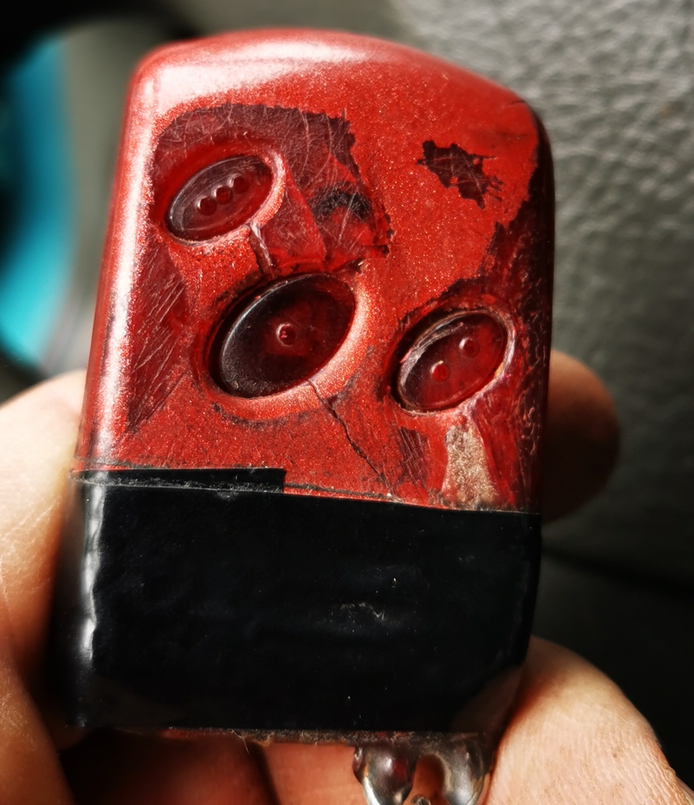

Adott 2001 suzuki swift, ismeretlen immobiliser eszközzel, és kulcsos központi zárral. Az immot szeretném kiiktatni, a kp zárat viszont távirányÍtósra csinálni. Az immo rohadt idegesÍtő gagyi távirányÍtós megoldás, fotón látszik. Ez teljesen felesleges nekem, csak körülményesebb elindulni vele... Viszont a kp zár ilyen formában, hogy nem távirányÍtós, teljesen hasztalan. A kp zárat szerintem meg tudom csinálni egy olcsó aliexpresses cuccal, vagy a másik autómbol kiszedem, még nem tudom. A problémám az, hogy az immo-t nem tudom hogyan iktathatom ki. A kormány alatt semmi kis kütyüt nem találtam. Hogyan lehetne egyszerűen kiiktatni?
