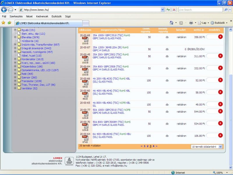

Van egy Magnat 500w-os végfokom+egy 600w-os ládám és a szobában szeretném meghajtani az a hangcuccot.
A gond a táppal lenne. Úgy terveztem, hogy 3 db 350w-os számítógép tápot párhuzamosítok és ennek a 12v-részére lesz kötve az erősitő. Ugye bár a táp feszültségfigyelése +5v-on van erre pedig egy cd-írót tenni, hogy ne oldjon le.
Azt szeretném megtudni működne ez így.

Találtam apám műhelyében egy hegesztőtrafót. 12V-on 45A-t ad le. Csak ebből még egyenáramot kellene csinálni valahogy, ha lehetséges és ha nem hülyeség.
Nem is zúg hangosan pont jó lenne, így nem kellene számítógéptápokat kötözgetni. A trafó hangja nem is lényeg mert egy szobai erősítő mellet fogja meghajtani a mélyládát a végfok, és csak ritkán lesz üzembe helyezve. De akkor nagyon kellene hogy szóljon. Szóval ha ezzel a táppal megoldható lenne, légyszi írd már meg mit szerezzek be hozzá.

(#) EcoPityu válasza gleccser16 hozzászólására (») Okt 28, 2008 /
Bár Imi barátomnak tetted fel a kérdést!
De:
A trafód , ha 12v-ra van tekerve/váltó/, akkor annak az üresjárati feszültsége /a ráhagyások miatt ami trafótekerésnél előírás,:/minimum 13v.
De ha még 12v is lenne, akkor azt egyenirányítva a legjobb nagyáramú graetz-el /nem shottky-val/, és pufferelve 17v egyen lesz. A dióda nyitófeszültségéből adódó 1v-os esést levéve 16v!/nem szeresse az autóerősítő ám!/
A graetzen 45A-nál bizony 45w hővé alakul, hűtöborda indul...
Megoldás:
letekerni 10,5v-11v üresjárati feszültségig, mert így a graetz után max 14,5v lehet, az már jó. Ha 10v-ig esik, akkor 14,1-1v=13,1v tökéletes az autóerősítődnek.
Érdemes rá, 45A-hez egy néhányszázezermikrofarádos kondenzátor, és a primer oldalba egy lágyindító elektronika!
Én így csináltam 3db ColorStar trafóból 200A-es tápot, demoautóhoz, kiállításon hangoskodni.
(#) gleccser16 válasza EcoPityu hozzászólására (») Okt 28, 2008 /
Nagyon köszönöm!
Azt végülis tudtam hogy lekell tekerni a szekunderből és hogy megnő egyenirányításkor a feszültség, csak azt nem tudom milyen diódát és kondenzátort vegyek, ami elbír 45a-t. Lehet egyáltalán ilyen nagy diódát és kondit venni?
Ha igen, légyszi írd már meg te vagy valaki hogy ,miből miet vegyek.
Graetz hídból, ajánlanám a kettő darab párhuzamosítását, p.l. 2db 35A-est, mert, ha 1db 50A-est veszel, akkor a dögléshatáron mozogsz!!!
A RET-nél, vagy a LOMEX-nél kinézel egy 200V/35A-es graetz hidat, veszel 2db-ot.
Kondit érdemes valamely autóhifivel foglalkozó cégtől újítani /legolcsóbbak a SAL ..ackai!/ nameg ott vannak kisebb kondik is, mint p.l. a 300.000µF-os.
Én a 200A-hez 1F-osat tettem, de a kocsiban még volt 4 másik...
Kondi ügyben jól körül kell nézned, mert azt itt nem találtam hirtelen olcsót!
Viszont Graetz van!
Vagy mégis...:HE store
Veszel 3-4db 16v/47000µF-os kondit 400Ft/db áron.
