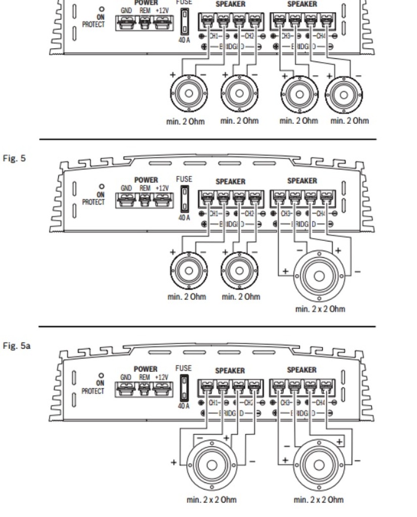

(#) tomi1990120 hozzászólása Jún 17, 2014 /
Sziasztok nekem olyan problémám lenne hogy van egy blaupunkt ema 460-as erősítőm és egy dupla tekercses melynyomo.Annyi lennek a probléma hogyha mind a két felére rákotom hidalva melynyomot akkor gyengén szól ez mitől lehet?
(#) neocska válasza tomi1990120 hozzászólására (») Jún 17, 2014 /
Egyik tekercset forditva kötöd be, s ellentétesen dolgoznak.
Probáld meg sorba kötni a tekercseket, majd ugy erösitöre. +(megy erösitöre) majd ugyanez tekercs - megy a másik tekercs +, s a második tekercs - megy az erösitö - csatlakozojára
Vagy ha stereo erösitő akkor egyik tekrecset egyik kimenetre másikat a másikra (ezt nem nagyon szokták használni)

(#) tomi1990120 válasza neocska hozzászólására (») Jún 17, 2014 /
Nincsen forditva bekotve.Ez 4 csatornas erosito.A tekercseket ugy akarnam bekotni hogy hidalva marmint 2x160w-ra de ugy gyengebben szol sokkal.Ha leveszem az egyiket akkor meg erosodik nemtom mitol van mar mindent kiprobaltam.
Képeket kaphatok a bekötésröl?
A gyártó csak ezeket a bekötéseket mutatja.
Másképp nem fog sikerülni.
Akkor 2x4ohm-os hangszorot bese lehet kotni hidba
Be lehet, de csak egyik oldalra tehát vagy a jobb oldani 4 csatlakozoba vagy a bal oldali 4 csatlakozoba. Azt irja hogy minimum 2x2Ohm
A középsö ábra szerint ajánlom, a bekötését.
Hat az ugy gyenge csak 2x55w
