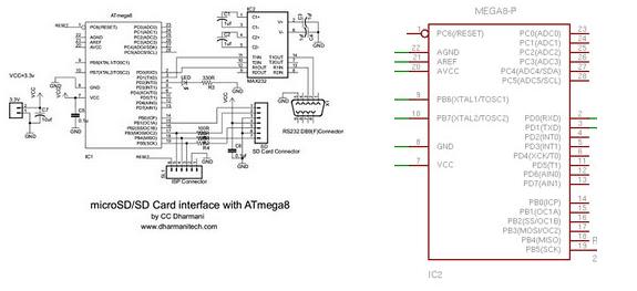

(#) robotech hozzászólása Ápr 6, 2011 /
Üdv Mindenkinek!
Én PIC-es vagyok, AVR-el még nem foglalkoztam, most is csak egy kész HEX-et égetnék be, ill. egy egyszerű áramkört dobnék össze, de valami nem kerek:
Az áramkörben ATMEGA8 van, SPDIP-es, egy MAX232, és egy SDkártya. A kapcsolás szerint (csak kicsibe van meg, de mellékelem) 3.3V-os stabilizátor van a körbe, amiről a kapcsolás készítője még írja is, hogy ááá éppen csak megy vele a MAX232 (de akkor miért nem MAX3232-t tett bele?). Az SD kártyának nagyon jó a 3.3V, de az ATMEGA8 az adatlapja alapján 4.5-5.5V-al megy, ellenben a készítő végig ATMEGA8-at emleget, nem pedig ATMEGA8L-t.
A következő lenne a kérdésem ezzel kapcsolatban:
Az ATMEGA8 hex fileját gond nélkül fel lehet tölteni ATMEGA8L-be is, és el is indul? (mint pl: a PIC16F1827 hexe minden gond nélkül lefut PIC16LF1827 alatt is...)
Köszi a választ előre is.
(#) edison14 válasza robotech hozzászólására (») Ápr 6, 2011 /
Az ATMEGA8 és L típus teljesen ugyan az tehát nyugodtan beégetheted a HEX-et működni fog vele.
(#) kiborg válasza robotech hozzászólására (») Ápr 6, 2011 /
Tudtommal L-es verziók tényleg mennek hivatalosan 3,3Von 8Mhzig vagy 16MHz 5V, míg a sima CSAK 5V minden órajelen. Azóta bevezették az A jelölést ATMEGA8A ami mindent tud. (3,3V 16MHz). Esetedben nincs külső kavics, így belső oszci fut, tehát max 8MHz, így mehet 3,3Vről az L-es. Progi minden további nélkül letölthető, a két proci 5V-on csereszabatos egymással. (vagy bármilyen környezetben helyettesíthető az A típussal.)Lehet hogy azért emleget ATMEGA8-at, mert az L-t lusta odatenni, vagy mittudom én...
Hogy miért nem MAX3232-t használt, az passz, lehet az volt a fiókban ?
