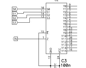

ATMEGA32-re tervezem a kapcsolásom és elfogyott a hely. Kevés az I/O lábak száma.
Tudom valahogyan bővíteni a bemenetek számát? Kimenetet megoldanás Shift reister-el, de nekem a bemenet sok.
18db opto, 5db ADC, 6db LCD-nek, 4db gomboknak
És akkor ott van ugye a 3db a programozáshoz, 3db az RS485-nek. Kimenetnek csak 4db láb kell.
(#) proksa1 válasza blackdog hozzászólására (») Júl 17, 2012 /
Van erre a célra "port expander" ic, vagy egy sima multiplexerrel is megoldható a dolog. pl 74HC4067 - 16 csatornás és 5 láb kell a használatához(ha mindet csak bemenetként vagy csak kimenetként használod akkor 4 is elég).

(#) blackdog válasza proksa1 hozzászólására (») Júl 17, 2012 /
Ez nem kapcsolgatját az órajel függvényében az AVR bemeneteit?
Pl. ha a 8. és 4. opto értéke változott akkor a frekvencia függvényében kapja az AVR az állapotokat binárisan.
1000
0100
Itt amikor azt mondja, hogy a 8. van magas szinten akkor 4-re alacsonyat ad. És fordítva ugyan ez. Vagy szoftveresen kell ezt lekezelnem, hogy nem okozzon problémát?

(#) sgt válasza blackdog hozzászólására (») Júl 17, 2012 /
A demultiplexer úgy működik, hogy az S bemenetre ráadsz egy bináris számot pl. 12, akkor jobb oldalt az Y bemenetek közül a 12-es láb értéke fog megjelenni a Z kimeneten. Ha 7-et teszed rá, akkor a 7-es láb fog megjelenni a Z kimeneten.
Vagyis nincs más dolgod, mint írni egy függvényt, amiben egy ciklussal végig szaladsz 0-tól 15-ig és egy 16 bites unsinged int-ben letárolod helyiértéknek megfelelően -> 0. bemenet 0. bit legyen, amivel a végén visszatérsz, és utána szabadon maszkolható.

(#) blackdog válasza sgt hozzászólására (») Júl 17, 2012 /
Igen 4067-ot használtam már arra, hogy bináris értéket decimálisan kezeljek.
Itt most nekem pont fordítva kellene, hogy működjön a dolog. 16 bemenetet szeretnék a lehet legkevesebb AVR láb felhasználásával.
4067-es lehet demultiplexerként is használni , mivel transmission gatek vannak benne. Bár így hirtelen az adatlapon nem igazán tudok kiigazodni, hogy hogyan is működik ez most itten.

(#) TavIR-AVR válasza blackdog hozzászólására (») Júl 17, 2012 /
Tipp:
I2C busz és ha adatváltozás van, akkor az INT lábat az AVR fele. Ez így 3 AVR lábat foglal. I2C buszra portbővítőből felmegy 8 db.
(vagy AVR oldalon folyamatos polling és az is megoldja - így elég 2 AVR láb: SCL/SDA)
Ha MCP23017-et használsz, az 8*16 db láb. elég?
(#) blackdog válasza TavIR-AVR hozzászólására (») Júl 17, 2012 /
Ha jól látom akkor egy ilyen IC-vel kapok 16-3 db lábat. Ez lég jól hangzik. Pollingot nem szeretnék mert csak "lassítja" a programot és plusz hibalehetőség.
Köszönöm az ötletet.
Nem. 16 lábat kapsz és az AVR-en beáldozod az egyik INT-et, és az I2C buszt.
Ha a PCF8574 (?) chipet rakod, sima I/Oként kezelhető. És ebből _azonos_ 3 lábas porton 8 db is felfűzhető....
