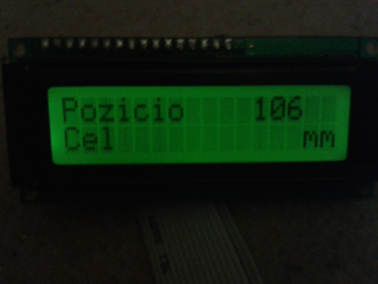

Küzdök az inkrementális szögadó kód tuningolásával.
Két gondom van hirtelen, az egyik a kijelzés. Hogyan tudnám a számokat a teljesen kijelző jobb sarkába tenni (jobbra zárás ? 0-tól számol 32ezerig. Ékezetes betűk sem ártanának. Vagy ne álmodozzak ezzel a "driverrel"?
A másik: (buf) változót osztanom kellene, egy fix számmal, aminek még nem tudom az értékét.
Ehhez keresnék valami hátulgombolósoknak való leírást.

(#) kiborg válasza dB_Thunder hozzászólására (») Márc 17, 2013 /
Ez ilyen esetben úgy működik, hogy figyelned kell, hogy mi az érték, teszem azt négy karakterig akarsz kiíratni. 9999-1000 között nincs semmi gond. Ha 1000 alá megy az érték (999-100), akkor a kiíratást egy space karakterrel kell kezdeni és utána a tényleges érték, és ha 100 alá megy (99-10) akkor még egy space és érték, és ugyanez 10 alatt is.(ez a nullakioltás) VAGY a másik megoldás, ami nem olyan elegáns, hogy olyan rutint használsz, ami minden számjegyek kiír. A 13-et így fogja megjeleníteni:0013. Nem olyan szép, de egyszerűbb. A választás rajtad áll.
Kiborg
ui: látom sikerült életre kelteni a kijelzőt. Mi volt a hiba?
(#) dB_Thunder válasza kiborg hozzászólására (») Márc 17, 2013 /
Kijelző, az jó kérdés....lehet hogy nem fordította bele az összes file-t a fordító( új projektet kezdtem), de a tesztpanelem is szeret kontaktos lenni néha, most az szórakoztat, meg kell igazgatni azután újra jó a kijelzés.
Meg kell valljam nem kívánok ezzel a space-el megtoldogatni a számot ahhoz hogy jó legyen, meg még mindig ott van az ékezetes dolgok. Inkább megküzdenék egy másik lcd driverrel .
De sokkal égetőbb gond az osztás problémája ( maradék kezelés, float..) ! Ehhez nem igazán találtam még semmit amit az én kicsi agyam meg tudna emészteni!

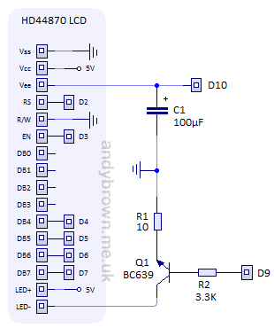

(#) Szasza9668 hozzászólása Márc 19, 2013 /
Tiszteletem hölgyek urak!
Az volna a kérdésem hogyan lehetne az 2x16 lcd háttérvilágítását kapcsolgatni?
Milyen külső alkatrész kell hozzá? Ha jól emlékszem akkor az AVR 1-1 lábán 15-20ma a max terhelhetőség de az lcd háttérvilágítása ennél sokkal több.
Az elképzelés szerint:
nyugalmi állapot: alig világít
üzemi állapot: maximum fényerővel világít
Gondoltam én egy tranzisztoros megoldásra bár ennek működését alig ismerem.
Van esetleg kifejezetten erre a megoldásra valamilyen ötlet?
(#) sikolymester válasza Szasza9668 hozzászólására (») Márc 19, 2013 / 1
Tranzisztor jó lesz. Ráaadsz egy PWM jelet és szépen lehet a fényerőt szabályozni.
(#) Brian88 válasza sikolymester hozzászólására (») Márc 19, 2013 / 1
Előttem szólóhoz csatlakoznék, ez a legegyszerűbb megoldás.
Csatoltam egy rajzot, hogy is nézne ki:
A "D9" az mehet az AVR valamelyik PWM kimenetére
LCD háttérvilágítás

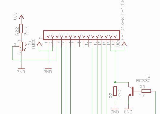

(#) AzIgaziCsaby válasza Szasza9668 hozzászólására (») Márc 19, 2013 / 1
Nekem ez a megoldás tökéletesen bevált. A bal oldali potival a kontraszt állítható, a jobb oldali tranzisztor pedig a háttérvilágítást kapcsolja. A 330 Ohmos ellenállás változtatásával a StandBy állapotbeli fényerőt állíthatod.
Az 1K-s ellenállás bármelyik szabad procilábra mehet.
(#) Szasza9668 hozzászólása Márc 20, 2013 /
Köszönöm a sok választ!
Még egy kérdésem lenne jó lehet ez a tranzisztor is?
BC 546 B
Azért kérdem mert ilyen van itthon és nincs kedvem venni másikat.
