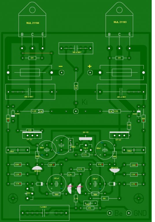

(#) rolitechno hozzászólása Jan 20, 2011 /
A huzalozással kapcsolatban...Ugye 2 toroid van,oldalanként 6-6 puffer kondival. A kondik GND je kábellal le a vázhoz ami a csomópont,és egy másik kábellal innen megy a hangfalkimenetre.A bemenet RCA aljzat nem ér a vázhoz(csak szigetelten),de a panelon egy ponton találkozik a csomópontból kijövő GND vel. Ez eddig oké és nincs is vele baj mert semmi búgás vagy zaj nincs még akkor sem ha a bemenetre rá van dugva a 3.5m es OFC 0.7mmx2 mikrofonkábel ,ami elég hosszúnak számít szerintem. Amíg az egyik kábelt bedugom az RCA/Jack átalakítóba,addig nincs zaj...mikor bedugom a másikat ,akkor nagyon halk alig kivehető zaj ,inkább búgás szerű hang jelenik meg. Ez azért van ,mert a 2 csatorna GND je egyesül a csatlakozóban de még az előtt is a hangkártyán ugye. Ha CD játszóba van dugva akkor szintén nincs zaj. Nem szabadna neki ilyet csinálni ,vagy ez természetes Bővebben: Link

(#) ptesza válasza rolitechno hozzászólására (») Jan 20, 2011 /
Egypár kép minden szónál többet ér.
(#) rolitechno válasza ptesza hozzászólására (») Jan 20, 2011 /
Lesznek képek megígérem csak előbb legyen kész teljesen Még egy kis kérdés...Az erősítő +/- 40-41V al megy ,attól függően ,hogy éppen mennyi van a konnektorban. Max 1V ot esik ha csumán van. A meghajtás tápellenállásait szeretném kicserélni jobbra,de a 68R helyett csak 60 ohm ot tudok belerakni abból amit kinéztem oda. (ez 2 db120R párhuzamosan) emiatt és a DC41V miatt cserélném a 220,2K2 és a 4K7 et:270,2K7,5K6 ra. Számít ez valamit jó vagy rossz irányban? Csak azért hogy nehogy megnőljön a torzítás...A 12K-kat a leírás alapján már 15K ra cseréltem a nagyobb tápfesz miatt. (pirossal jelöltek)
