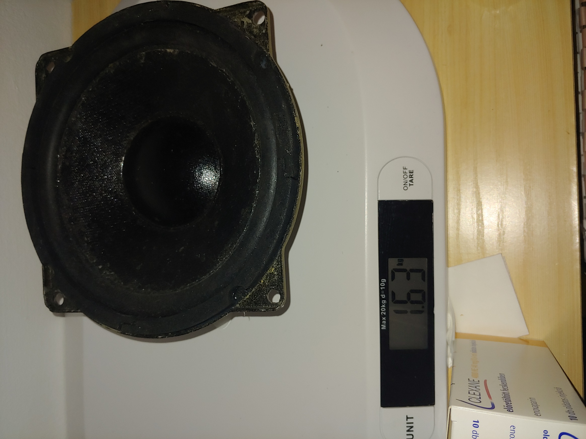

Sziasztok van egy ilyen videoton hangszóróm.
Sajnos nem talátam a neten semmit róla. Mintha nem is létező tipus lenne? Szerintetek csak nyomtatái hiba lenne a matricán? Pár kép róla. ![]()
Csak a hangszórószél lett cserélve.
Szerinted a 1018-al teljesen megegyező lenne? A hozzászólás módosítva: Feb 22, 2019
Meg van rajta valami bevonat/festék, ami nem volt. A lengőrendszer és kosár ugyanaz, de nagyobb a porvédője. Lehet, hogy gyárilag.
Pedig a Videoton által "Fisher" névvel készült dobozba került ilyen.
A por védő tuti nem utólagos, az általad említett "festék" az lakk a pára, nedvesség ellen lett ráfújva anno.....
De a lényegen ez nem változtat volt ilyen típusa a vidinek?
Na csak sikerül kideríteni hol is voltak anno ilyen hangkeltők.....?
PL: Fisher STE 186
Szinte biztos, hogy nem, a Fisher 84 utáni, akkor már ezt a régi HA20-at nem gyártották, leváltották az újak, kisebb membránszéllel, és nagyobb porvédővel.
Az nem ez.
![]() ![]() A hozzászólás módosítva: Feb 22, 2019
![]() Mint látod, volt. ![]() ![]() ![]()
1982-ben is gyártották már. Ez egy szép, javításmentes kép.
Jobban megnézve, ez szerintem pont nem javításmentes. Ez bizony 484-es, és kínai habszél van rajta, a membránból meg levágtak ollóval. Ránézésre ez a tippem. És a membrán nem a HA20/1028-é, bár szemből nem látszik igazán jól.
A 1028-ast én is arra tippeltem, hogy nagyobb a porvédő és mintha a habszél is szélesebb lenne.
Az STE-186 gyári állapotában nem ilyen.
1028=1018 + 72mm pv..... Az összes Fisher egy másik korszak.
