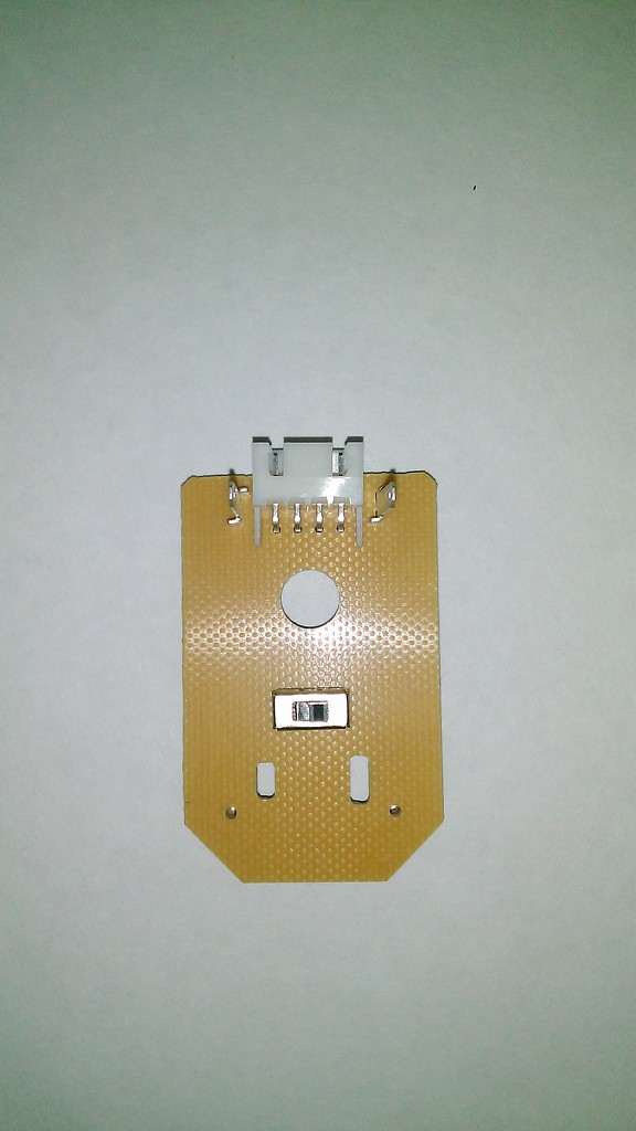

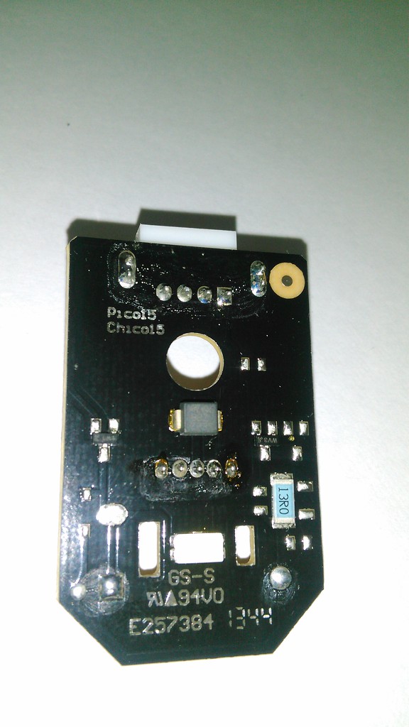

Megnéztem a kerékpárlámpa belsejét, de sok minden nem derült ki róla. Egy schottky diódát tudtam belőle azonosítani, de a led-ről és a többiről semmi nem derült ki. Valaki tud róla többet?
Mi a konkrét kérdésed, miért szedted szét? Így, hogy semminek a típusát nem lehet látni, a rajzolatot is csak részeiben, nem hiszem, hogy bárki bármit tudna róla mondani.
Pont azért kérdeztem azt, hogy valaki tud e róla többet a fénykép kinézete alapján, mert az alkatrészeket én se nem tudtam beazonosítani. Egyébként maga az elektronika egy AXA ECHO15 névre keresztelt lámpában bújik meg.
