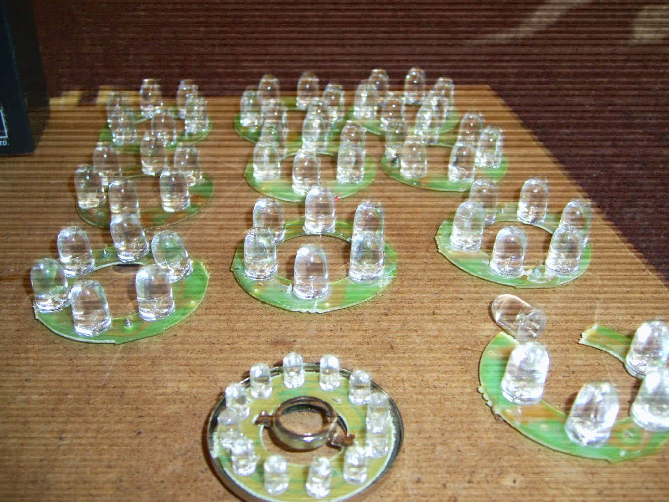

Adott lenne egy 6V 4Ah-os kis gondozásmentes akkumlátor és 50 db led és egy régi lámpatest.
ledek 10mm-eres fehér fényű ledek lennének.
Bontottak így túlsok adatot nemtudok róluk.
Milyen kapcsolásba lenne érdemes és hány darabot felhasználnom hogy elég legyen neki ez a telep?
Fényerő nemlenne baj ha fix lenne szóval ha maxon vannak hajtva vagy kicsivel alatta az nembaj.
Kézi refelektor lámpatestbe lenne beleépítve szereléshez kellene nembaj ha nem éppen jól szórja a fényt csak világítson és sokáig 1 feltöltésel
milyen kapcsolás milyen ellenállás stb kellene felhasználnom?
Hogyan tudnám megvédeni a ledeket túlfesz stb ellen.

Ket feher led sorba, veluk sorba kicsi ellenallas (par ohm). Es ilyenekbol sok parhuzamosan.
Nezd meg az akku max. feltoltesi feszultseget es erre meretezd a korulbelul 15mA-nyi aramot.
Pontosan beallithatod ellenallassal. Ha kevesebbet kap, tovabb tart, ha tobbet, akkor picit fenyesebb lesz, de hamar elhasznalodik.

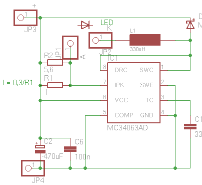

Lényegében ilyen lenne a kapcsolás csak más feszültés ellenálás és darabszámal?
Esetlegesen lehet valahogy tuningolni ezt a kapcsolást kicsit?
Stabil üzemi feszültség lenne a szempont és hosszú világítási idő 2-4óra legalább

A kapcsolas jo, ha 6V es ket dioda, valamint kisebb ellenallas szerepel benne, de az elv ugyanaz.
Ez nem kivansagmusor, a kapcsolasod es az aramforrasod megadja, hogy mennyit tud vilagitani. Esetleg a lent altalam mar leirt PWM segithet, kihasznalva a szem utovailagitasat.
Add meg milliamperoraban az akksid kapacitasat, ezd pedig oszd el az ( aramigeny milliamperben szorozva a parhuzamos agak szama) ertekkel, annyi orat vilagit elvileg.
4000mAh/(20mA*25)= 8h a maximum, ha a lent megenekelt 50 ledet parosaval sorbakotod.
Az aramgenerator a LED NORMALIS meghajtoja, elvileg csak azzal szabadna meghajtani, a power ledeknel ez mar kovetelmeny is - a hutes mellett.
Az, hogy mekkora arammal megy a leded, azt csak a gyarto tudna megmondani, altalanossagban az emelet fenyereju vagy ultrafenyes ledek 20mA korul mennek.
A hozzászólás módosítva: Jún 4, 2013

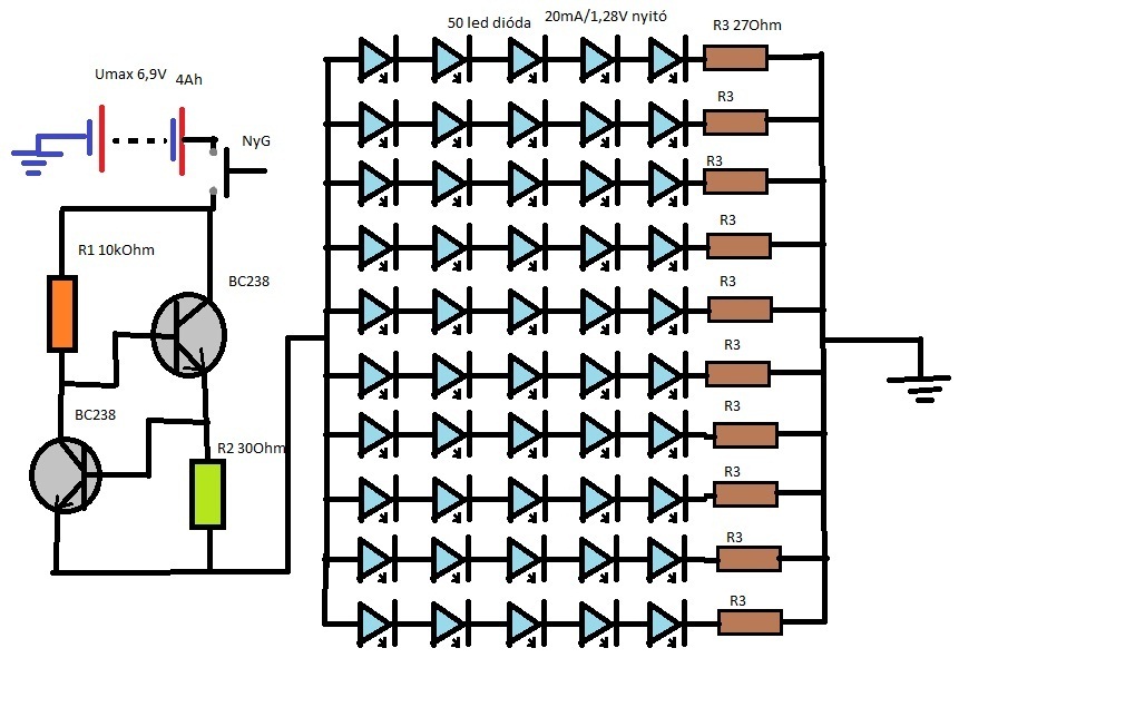

Na megpróbáltam az elképzeléseim és neten talált dolgok alapján elkészíteni a kapcsolást ez így menyire lenne elfogadható remélem nem számoltam el magam nemtudom biztosan jó e így a kapcsolás
(#) pgabor2 válasza zsoltrocky hozzászólására (») Jún 5, 2013 /
Szia! Ez a kapcsolás 6V-os akkuval nem fog működni. A fehér LED-eken a feszültségesést 3,3-3,5V-ra kell tervezni. Két lehetősége van: 1. Minden LED elé beraksz egy 150ohm-os ellenállást (20mA-rel tervezve) és ezeket kötöd párhuzamosan az akkura, a tranzisztoros áramgenerátort el kell hagyni. 2. Készítesz egy feszültségnövelő, áramgenerátoros kimenetű DC/DC konvetrert és ezzel hajtod meg az általad tervezett lámpát. Nézd meg a www.monolithicpower.com oldalon az MP2481 vagy MP2483 típusokat, Boost módban kell bekötni őket. Chipcad-nél lehet kapni, van náluk hozzá való tekercs és kondi is.

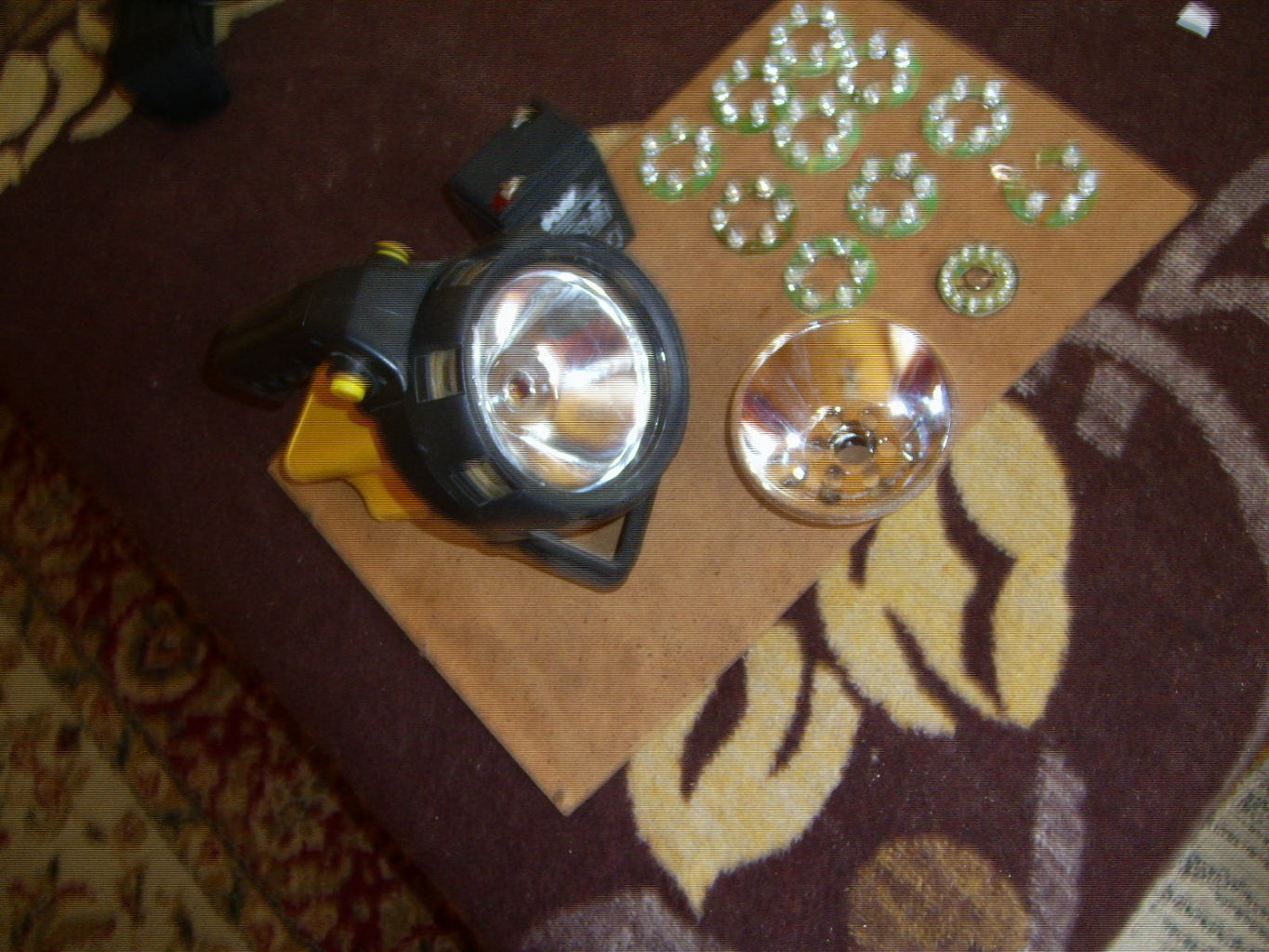

őbelőle egy elfogadható műhelylámpát szereléshez ezek a hozzávaló bontott alkatrészeim.
Ezekről a ledekről lenne szó
A lényege nekem hogy ne nagyon kerüljön pénzembe de saját munkám legyen benne szóval én magam szeretném megépíteni.
Bár az 50db led froncsorát nemtudom miből csinálom meg(lehetséges nem is lessz csak egy panel amire a ledek lesznek rakva)
Viszont nemszeretném se túlhajtani a ledeket de aztse csak pislákoljon,mégha arról van szó ha nem is 50 de 25 ledel vagy 30-al is megelégednék.

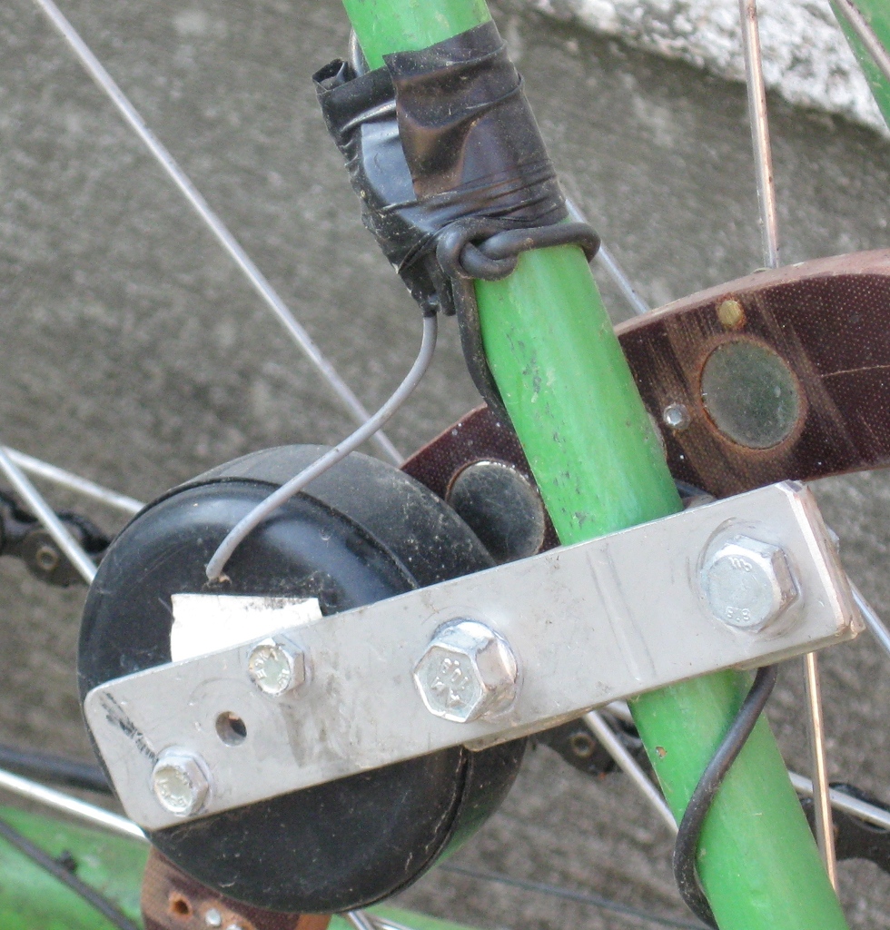

(#) Picipityu hozzászólása Júl 24, 2013 /
Végre megépítettem az indukciós bringalámpámat, ami súrlódásmentesen működik.
Amolyan biztonsági fénynek szerettem volna, ami annyira jó lett, hogy tűző napsütésben is tökéletesen látszik. Nonstop üzemel, ameddig a bringa gurulásban van. Már tolási sebesség mellett is 100% on villog. 2-3 Km-ről is erősen látszik! (Nem elírás!)
Rém egyszerű a felépítése, nem kell kapcsolgatni, nem csúszik meg esőben, kitűnően látszik, halkan üzemel és nem utolsó sorban megfelel a KRESZ-nek.
