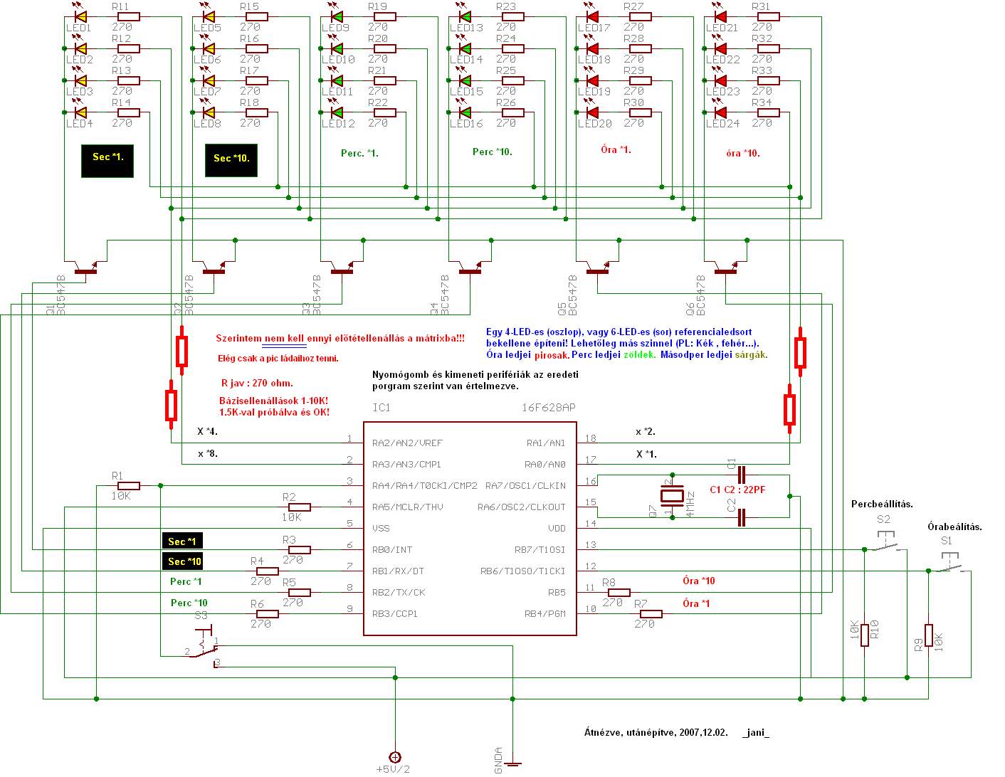

A karácsonyfa égőt nem birja el a PIC (tranyós illesztést használhatsz). A kapcsrajzon megjelölt 4MHz-es kvarcot használj. Elemről is elketyeg pár napig, szerintem.

Lásd a kellékelt kommentezett képet... S így, vagy 20-30HUF-ot és némi szerelésiidőt, meg lehet spórólni!

Tudja valaki, hogy hol lehet találni pont ilyen működésű óra kapcsolási rajzot? Sehol sem találtam. Ez az igazi bináris kijelzés szerintem.
kék és piros óra
Esetleg valaki nem tudná elküldeni, vagy feltenni ide az alap óra NYÁK rajzát, ha szépen megkérem? :pias:

Úgy értem az alap órát, hogy az a kapcsolás, ami a leírásban van, amibe PIC van. Sprint Layout-om van, ha jól tudom, az .lay-t tud fogadni
Elkészült egy vázlat! Ezt még át kell nézned. El kell látni a megfelelő feliratokkal. STB. (Mivel egy demóval ismerkedem ezért egy két funkció biztosan nincs benne. ) Remélem egy kicsit azét segít a nyákrajz!
Ja! S Ugyanaz alkatrészek nélkül is...

Ha az órához nem szertnék másodperc kijelzést akkor így jó a kapcsolási rajz? Egyáltalán szükség van ott a 270 ohm ellenállásra vagy hagyjam a "levegőben" a PIC lábát vagy ell. nélkül húzzam a földre? Válaszokat előre is köszönöm Üdv!
A te módosításod szerint pont az ÓRA kijelzését iktatnád ki! Nézd át ezt a rajzot! S tudnifogod, hogy mit kell kihagyni. Mivel a másodperc PORTJAI kimenetnek vannak konfigurálva (beállítva), ezért azokat csak üresen kell hagyni. Sok sikert a projekthez!
