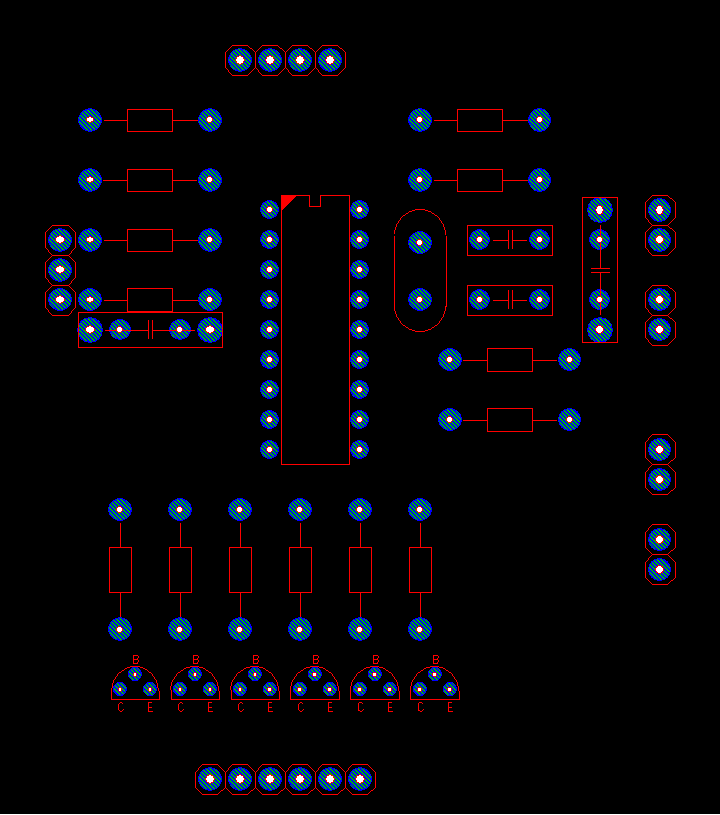

(#) _JANI_ válasza Carlen hozzászólására (») Máj 3, 2008 /
A vicsys által publikált óráról van szó?
(#) Carlen hozzászólása Máj 4, 2008 /
Igen arról... Kicsit nehézkes nekem a kapcsolást átrajzolni
(#) _JANI_ válasza Carlen hozzászólására (») Máj 5, 2008 /
OK!
Gondolom az
„alap óra NYÁK rajzát”
úgy érted, hogy a ledsorok nélkül!? Jól gondolom?
Van valamilyen nyákterveződ?
Milyen formátumot tudsz fogadni? ( PCB, _EAGLE-BRD, LAY, STB...)
(#) Carlen hozzászólása Máj 6, 2008 /
szia!
Úgy értem az alap órát, hogy az a kapcsolás, ami a leírásban van, amibe PIC van. Sprint Layout-om van, ha jól tudom, az .lay-t tud fogadni
(#) _JANI_ válasza Carlen hozzászólására (») Máj 7, 2008 /
Elkészült egy vázlat!
Ezt még át kell nézned. El kell látni a megfelelő feliratokkal. STB.
(Mivel egy demóval ismerkedem ezért egy két funkció biztosan nincs benne. )
Remélem egy kicsit azét segít a nyákrajz!
(#) _JANI_ válasza _JANI_ hozzászólására (») Máj 7, 2008 /
Ja! S Ugyanaz alkatrészek nélkül is...

(#) _JANI_ válasza Carlen hozzászólására (») Máj 8, 2008 /
Nincsmit. Kinyomtatva egy kicsit nagynak tűnik a nyák.
De legalább kényelmesen elfér minden. Meg talán könyebb elkészíteni is. Szerintem ezt már letudod zsugorítani ha kell...
Ja az 5Vos tápegység nincs a nyákon!
De gondolom azt eltudod készíteni...
(#) Carlen hozzászólása Máj 8, 2008 /
Igen, az a része már megvan! Remélem, hogy működni fog, köszönöm a segítséget!

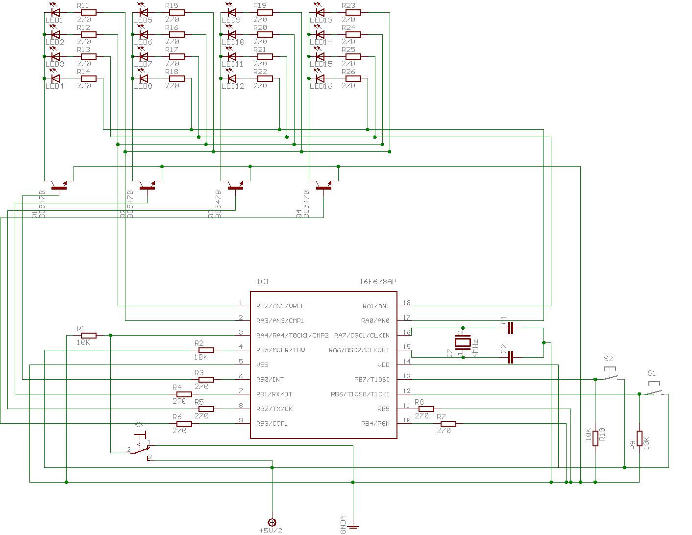

(#) levii hozzászólása Máj 25, 2008 /
Ha az órához nem szertnék másodperc kijelzést akkor így jó a kapcsolási rajz?
Egyáltalán szükség van ott a 270 ohm ellenállásra vagy hagyjam a "levegőben" a PIC lábát vagy ell. nélkül húzzam a földre?
Válaszokat előre is köszönöm
(#) _JANI_ válasza levii hozzászólására (») Máj 26, 2008 /
A te módosításod szerint pont az ÓRA kijelzését iktatnád ki!
Nézd át ezt a rajzot! S tudnifogod, hogy mit kell kihagyni.
Mivel a másodperc PORTJAI kimenetnek vannak konfigurálva (beállítva),
ezért azokat csak üresen kell hagyni.
Sok sikert a projekthez!
(#) levii válasza _JANI_ hozzászólására (») Máj 26, 2008 /
Köszönöm a választ és hogy rámutattál a hibára a rajzomban!
