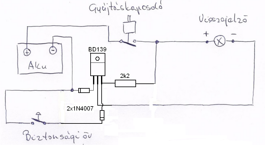

Üdv,
Adott egy régebbi VW típusú autóm. Amerikai modell. GYÁRI biztonságtechnikai funkciója az autónak, hogy amíg nincs a vezetőoldali biztonsági öv bekapcsolva, addig nem lehet az autót beindítani. Gyakorlatilag a biztonsági öv egy test kábelt zár össze, ami az önindító reléjéhez megy.
Az autóban van egy kis panel amibe a behúzott kézifékre figyelmeztető lámpa és a be NEM kapcsolt biztonsági övre figyelmeztető lámpa van. Viszont ez a panel abszolút nincs bekötve, ott a két ízzó benne, de amúgy semmi.
A kéziféket megoldottam, ha be van húzva, akkor visszajelez a lámpa. A két ízzó közös +12v-ot kap (a panelon, amin gyárilag van, így van megoldva). A kéziféknél oké, mert ha be van húzva, akkor egy kapcsoló kapcsolja a testet és az ízzó világít. Viszont a biztonsági övnél akkor van test, hogy ha be van kötve az öv (Akkor adja testet az önindítónak is). Hogyan lehetne megoldani, hogy addig világítson gyújtásnál a bizt.öv visszajelző. A lényeg hogy a bekapcsolt övvel kapott test jel kapcsolná ki valahogyan a lámpát.
Az ötleteket előre is köszönöm!

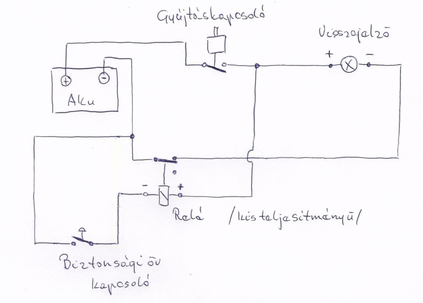

(#) kegyetlen19 válasza bencebratyo hozzászólására (») Okt 20, 2013 /
Egy egyszerű megoldás, ha nem akarsz elektronikát csinálni. De ez csak akkor jó, ha a visszajelző lámpa a gyújtáskapcsoló utáni szakaszról kapja meg a 12V-ot /tehát nem fixen az aksiról/.
Egy egyszerű kisteljesítményű relével megoldható, csak legyen bontó érintkezője is. /A biztonsági öv becsatolásával a relé behúz, szakítsa a visszajelző áramkörét, így tehát folyamatosan feszültség alatt van a relé, tehát van egy kis plusz fogyasztásod, de ez minimális/.
(#) bencebratyo válasza kegyetlen19 hozzászólására (») Okt 20, 2013 /
A műszerfal középrészén van a visszajelző, felette az utólagosan, de gyári kapcsolóra szerelt ködlámpa kapcsoló. Azon csak gyújtás után van +12, tehát erről vettem le a + -t a visszajelzőhöz. Tehát elméletileg adott minden.
Kérdésem, milyen relét ajánlanál? Konkrét, jelenleg is kapható darabra gondoltam. Bontó érintkező alatt mit értesz?
Az autókban használt relé is jó lehet neked /5 kivezetéses/, de felesleges az a nagy kapcsolási áram, mikor csak egy kis égő megy majd róla, meg a relé áramfelvétele is többszöröse egy kis panelbe ültethető relétől.

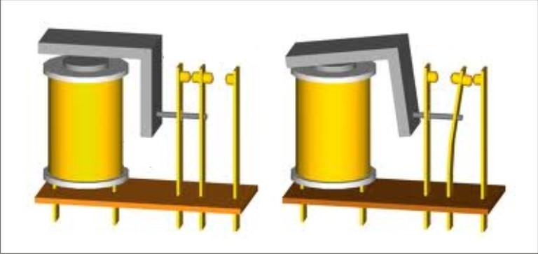

Itt egy pár lehetőség még.
A képen látszik, hogy a relé mikor nem kap feszültséget akkor is a középső és a bal érintkező vezet, ez a bontó érintkező.
Ennek a relének a legszélesebb oldala sincs 13mm. Ezt biztosan eltudod valahova rejteni az autó műszerfalába. Áram felvétele meg csak 12,5mA. Árban is jó. Kel ettől jobb?

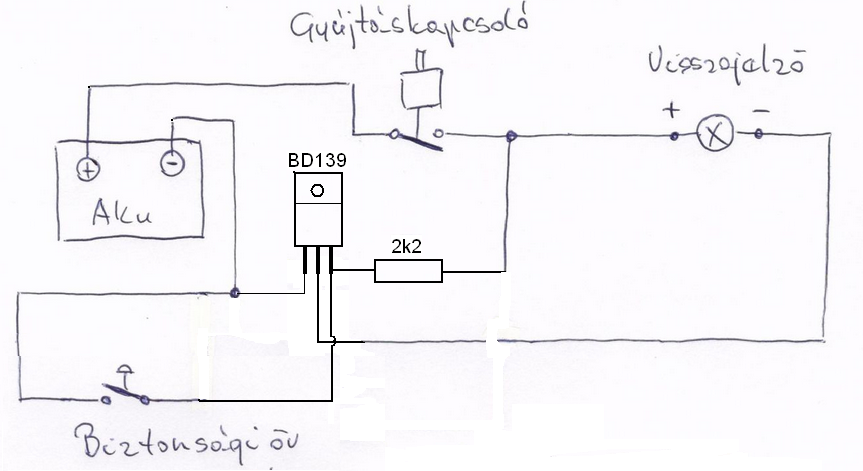

(#) proli007 válasza bencebratyo hozzászólására (») Okt 20, 2013 /
Hello! Például így.. üdv!
(#) proba válasza proli007 hozzászólására (») Okt 20, 2013 /
Apró hiba, a kapcsolóról más is működik.
„Akkor adja testet az önindítónak is”
Így a kapcsolóra menő vezetékbe iktatnám az ellenállást a gyújtáskapcsolóra menő helyett. Lehet így a tranzisztor állandó bázisáramot kap, a gyújtáskapcsolótól függetlenül ami viszont sajnos egy állandó fogyasztás.
A hozzászólás módosítva: Okt 20, 2013
(#) proli007 válasza proba hozzászólására (») Okt 20, 2013 /
Hello! Igazad van, elkerülte a figyelmemet, de igazából akkor is megoldható, két diódával.. üdv!

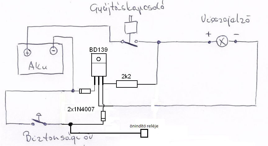

(#) bencebratyo válasza proli007 hozzászólására (») Okt 20, 2013 /
Berajzoltam az önindítót, elméletileg így helyes igaz?
Tehát annyi, hogy az autóban a fülkébe bejövő testre van kötve a bizt.öv egyik szála. A másik szál közvetlen a relébe van bekötve. Ha az öv bedugva, akkor megy a test a relébe.
Az ízzónak megvan már a fix +, csak gyújtás után kapja meg azt.
Ez így lehetséges. (Bár énnekem fogalmam sincs mi van a kocsidban.)
A rajzon is így szerepel, hogy a gyújtás után van az izzó..
