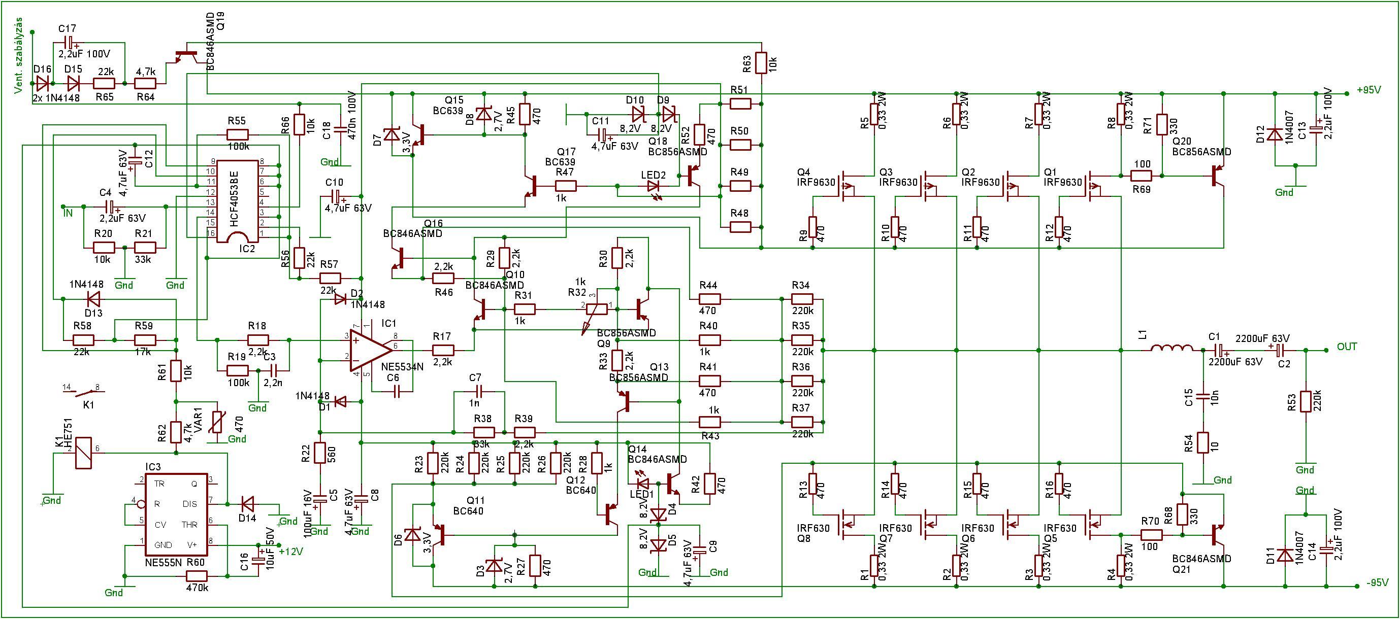

Heló, hogy állsz a végfokkal? Elindult már?
(#) valve válasza xray hozzászólására (») Nov 25, 2007 /
Itt a Castone 1200B, tehat egy 1200w -os vegfok rajza,..
(#) sound.man válasza valve hozzászólására (») Nov 25, 2007 /
Ez az Ágotá-é és 600w-ot tud a kapcsolás de van benne hiba a forum terminal-on van leírva
(#) aflmor válasza sound.man hozzászólására (») Nov 25, 2007 /
Kigyűjthetnéd a hibákat ide is. Ne kelljen már 100 helyre reg.ni. Köszi.
(#) valve válasza Gyu hozzászólására (») Nov 25, 2007 /
sound.man; En is nyitottam egy Castone -os forumot, es ezt dobtak be, kapcsolasokat gyujtogettem rolla,..

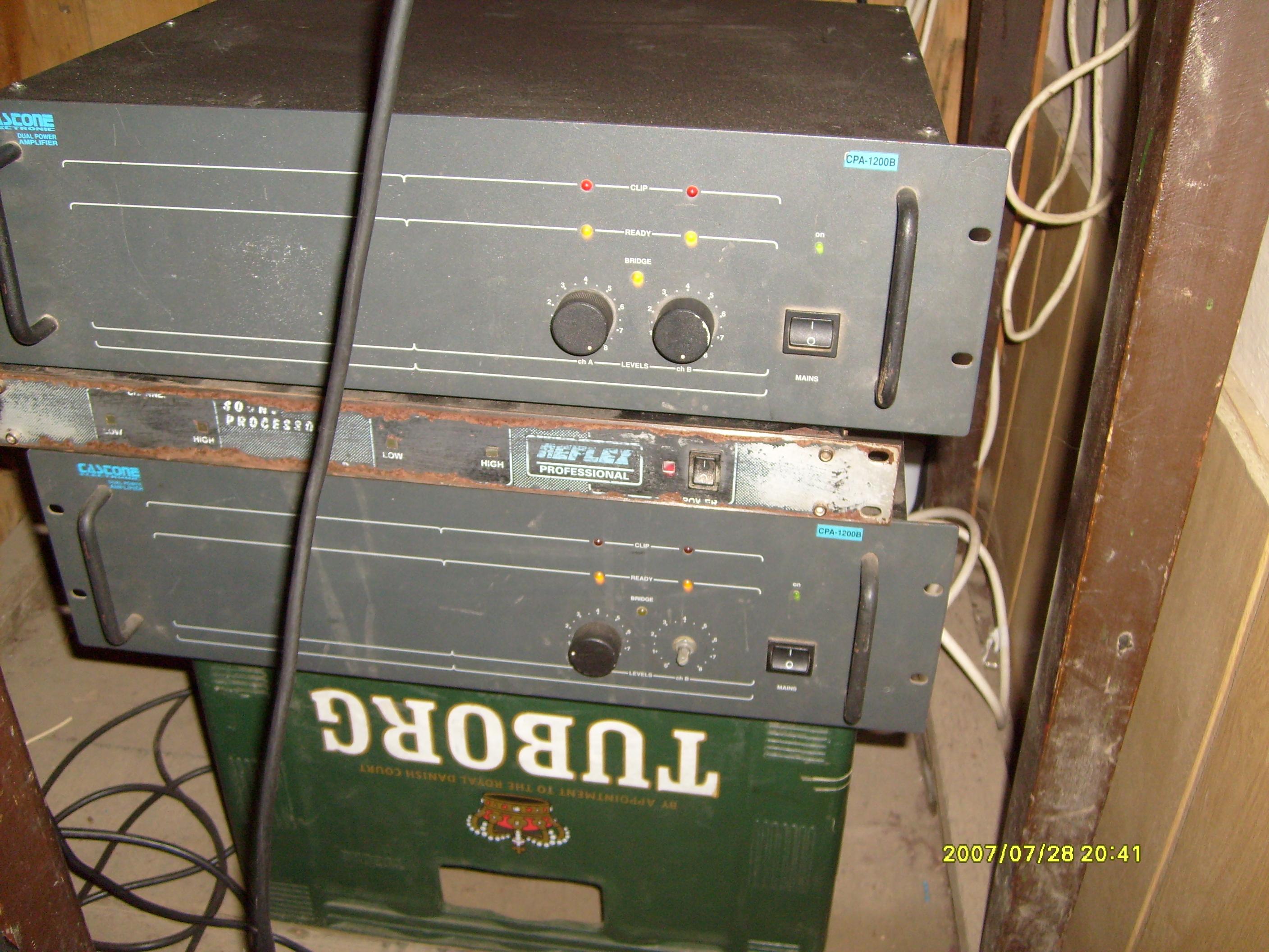

Amgy Mi tortenik itt? Ki mondja, h a Castone sz@r? (modik elnezest) Szemely szerint nem mondhatok velemenyt a 400w -os -okrol,.. De en ket 1200w -os rol muzsikalok es kivalloan szuperal! Mar 4eve nyomja az ipart es meg mindig jol muxenek, ja s 1x sem volt benne vegfok csere + hozza kell tennem azt h mingid 'Clip' -be hajtjuk! Bar valo igaz ha megkene epitteni akkor en sem Castone -t epitenek! Itt lehet kedvre valot talalni, Bővebben: Link
Klikk
Itt is azt mondták hogy ez az Ágota ds1200 rajza A hiba pedig itt van leírva ha Jah nekem amúgy semmi bajom a castone-nal remélem nem nekem szántad szerintem nem rossz végfokok amúgy

Jaj, nem neked szantam csak velemenyt nyilvanitottam, hamarjaban Mindig volt olyan, h mindenki elmondta a dolgokat hallottak alapjan, de en onfejuen azt hiszem amit latok Tehat nekem bevallt, es valo igaz a buli vegere lehet, 2db tukortojas megsulne rajta, s utanna ihatnank (az elso mindig elmarad de az utolso soha) Azt akartam meg elmondani erv -kent, h nem volt nalam semmi forraszto eszkoz es leszakadt az egyik szatelitrol a vezetek, en szoltam a havernak, h kapcsolja ki a vegfokot es gondoltam meg is tette, mivel nem hallottam, h lekapcsolta -e vagy nem mert levolt szakadva gondoltam igen, es mikor veletlenul occeerintettem a kijotevelt felallva a karzatra 2 lehetoseg futott at az agyamon, mi az istennyila szikrazott akkorat h majd hanyat vagtam magam, es joll latok vagy nem,.. a ket vege a kabelnak osszeolvadt (licas rezvezetek) nyeritek a havernek, h a fobiztit a fobiztit, az mire eszbekap 5-10masodperc es lekapcsolta, aztan bicska neki bogozas es muxott utanna is,.. (a vegfokba nem kapcsolt be a vedelem, gondolom azert mert a hangszoro a vegfoktol 20-25m -re volt, es a vezetek ellenallasa elnyomta, bar nemtudom!) A lenyeg, h meguszta es 1/2 ora mulva buli reggelig,.. Amgy borbol is kapott megy egyebbol is a kulseje mar rozsdas itt ott,..

Én is tervezek egy castone koppintást Már csak idő kell és már meg is csinálom Szerintem ezeknek is meg van a kapcsolása amit mutadtál most Kicsit húzós me sok a fesz
(#) valve válasza sound.man hozzászólására (») Nov 25, 2007 /
Akkor a 'koppintas' -rol bedobc egy infot
Ha megkapnam az eredeti kapcsolasi rajzot annak nagyot vigyorognek, orulnek mint bolond a f@lnak,.. Senki nemtud semmit,.. Azert eleg jol titkoljak a gyartok, nem?
Az enyém se a gyátótól van hanem visszarajzolta egy jófej gyerek Többit privátba :yes:
