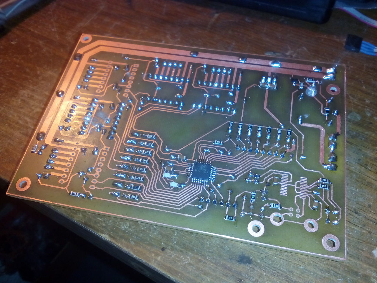

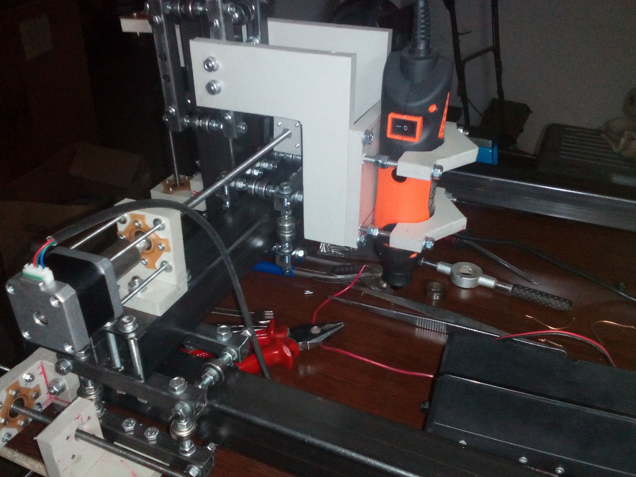

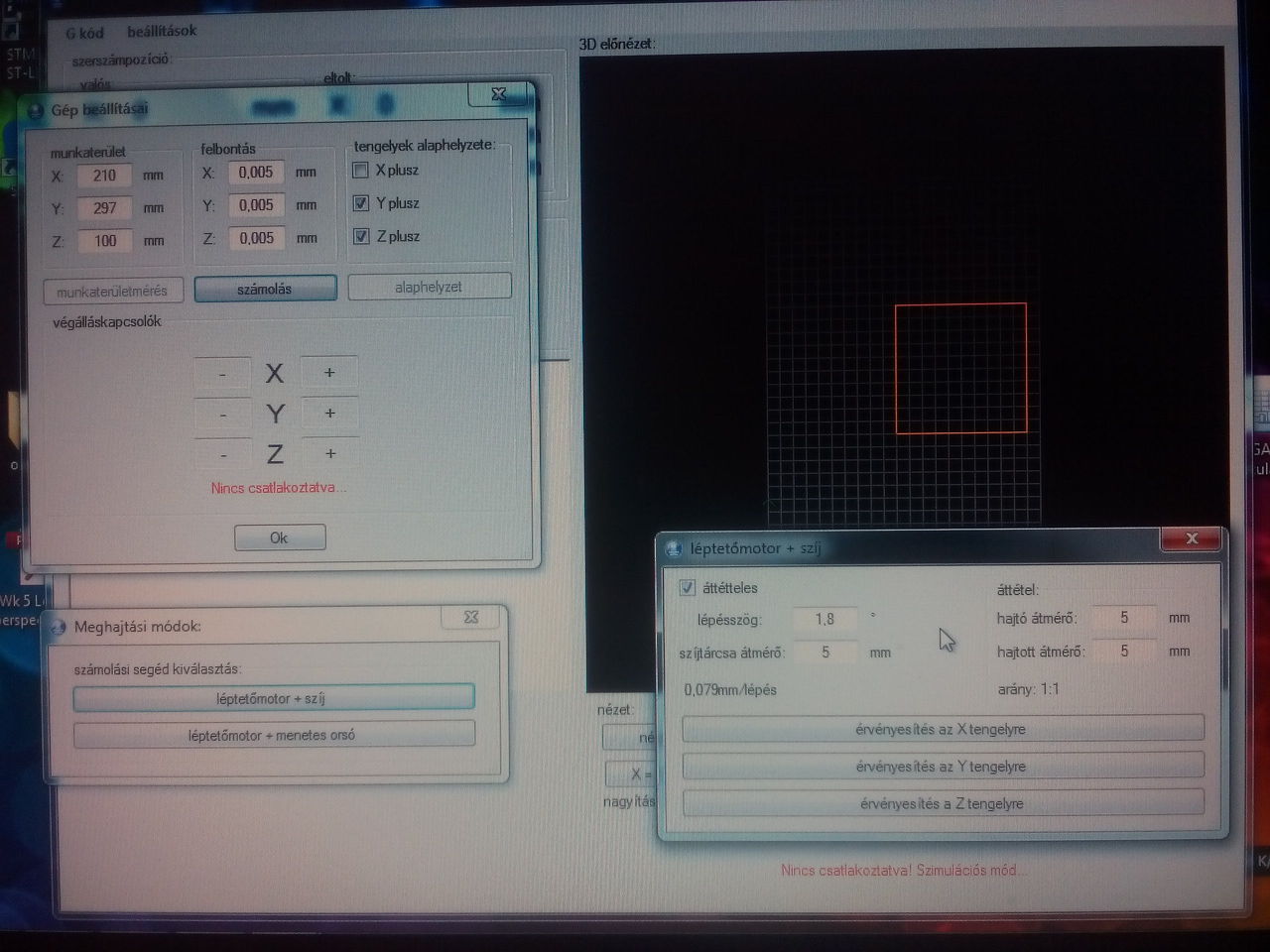

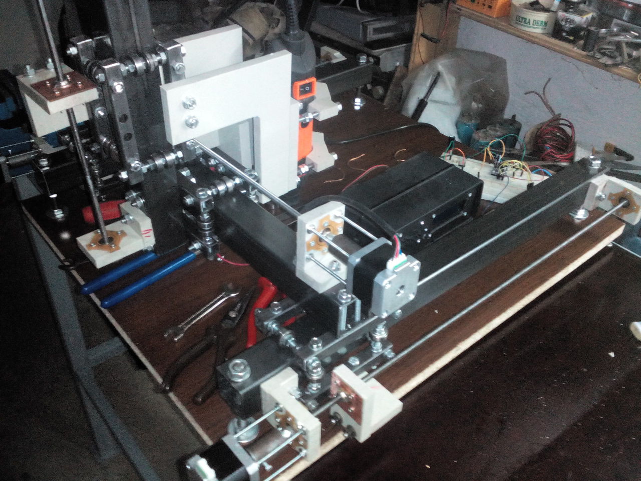

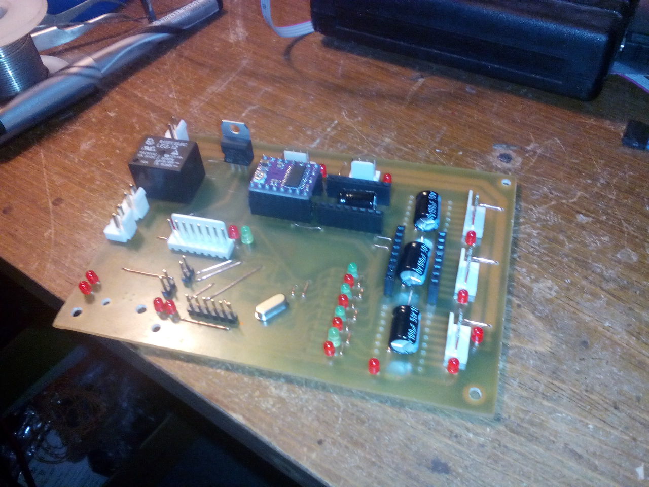

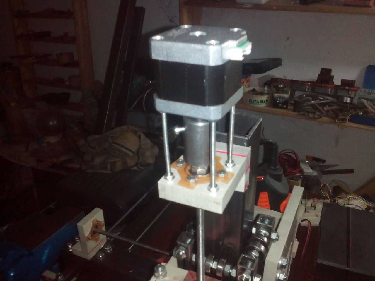

(#) Suncorgo hozzászólása Jún 8, 2015 /
Előzmények itt.
A nyák fényképén még az előző nyák van egy atmegával, az aktuálison már egy ARM processzor. A PC szoftver is rengetegett változott azóta.
(#) Suncorgo válasza Suncorgo hozzászólására (») Jún 8, 2015 /
További képek

(#) pjg válasza Suncorgo hozzászólására (») Jún 9, 2015 /
Ezek a világos színű alkatrészek miből vannak?
(#) Suncorgo válasza pjg hozzászólására (») Jún 9, 2015 /
Egyenlőre 12mm-es műanyag

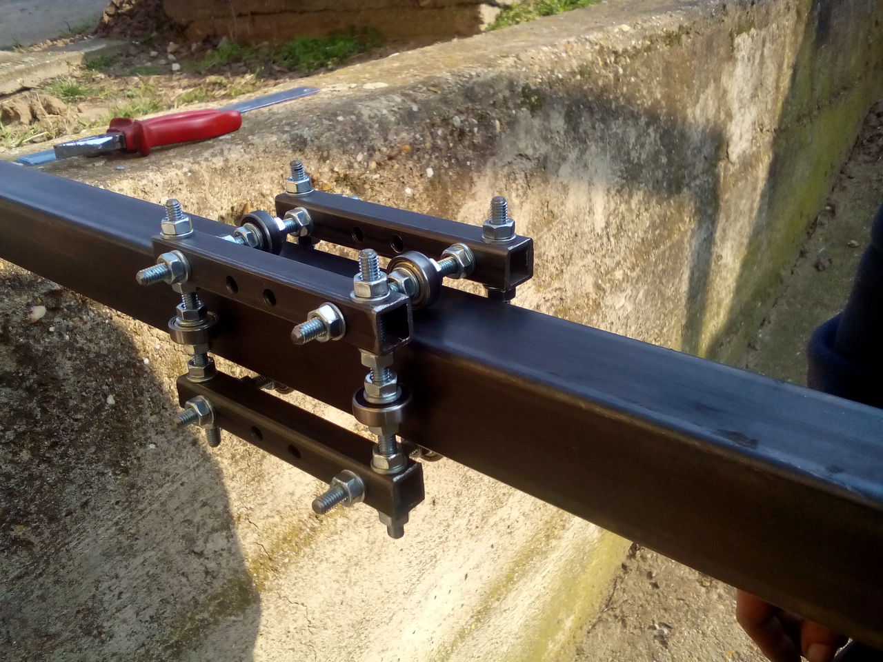

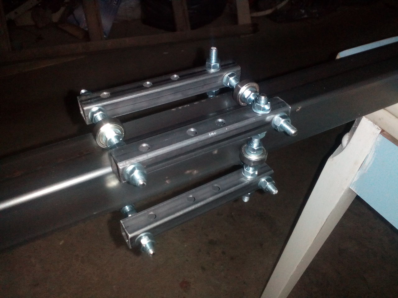

(#) kapu48 válasza Suncorgo hozzászólására (») Jún 10, 2015 /
Most erre a gépre mit mondjak?
Hab vágónak talán jó lesz?
A zártszelvényben a csavarokat nem lehet szorosra húzni, mert be hajlik a lemez.
Innentől kezdve az egész váz valami ingadozó nyakló szerkezet lesz!

(#) Suncorgo válasza kapu48 hozzászólására (») Jún 10, 2015 /
Nem edzett acélt akarok vele megmunkálni, ennyi elég hirtelen, a célnak megfelel.
