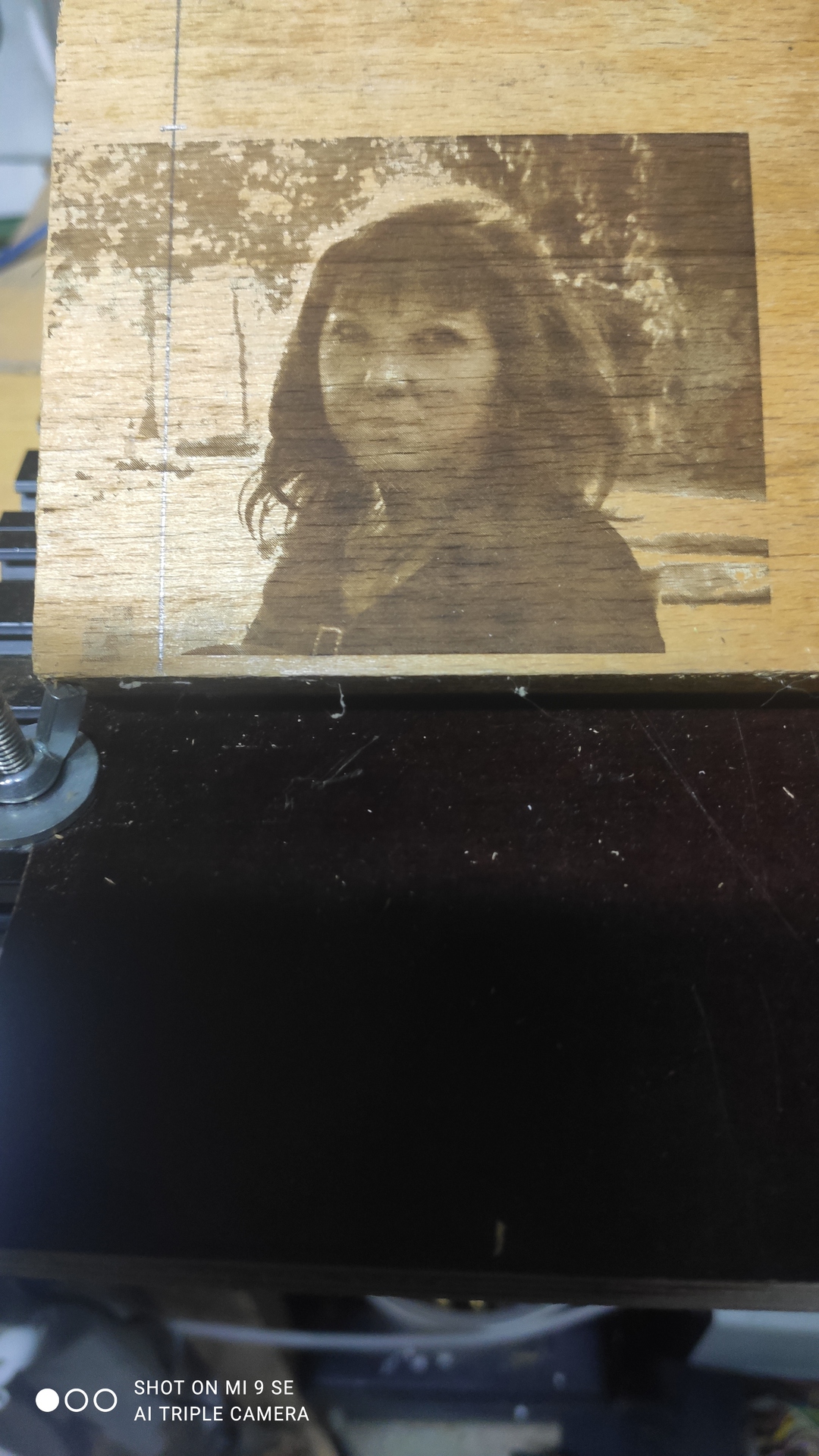

![]() Ime az első késérletek végeredménye. A beállításokkat a külömböző anyagkhoz még ki kell kisérletezni.
Csak akkor röhögünk, ha hülyét csinálsz magadból..
Jó lesz ez! Én is gyakorolnék, ha nem építgetném a leendő, illetve meglévő gépeimet! Most az építés jobban szórakoztat, érdekel, illetve a kicsi gravírozó nem alkalmas arra a munkára amit meg szeretnék csinálni...
Kár hogy a lap felülete nem egyenletes
