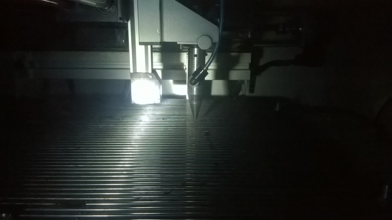

Szerintem nem is lenne gazdaságos, ha azt is számításba vesszük, hogy 20L/perc feletti mennyiség kell a szép égetéshez/vágáshoz.
Közben kerestem képeket a fúvókáról. Ezt csináltattam.
(#) guliver83 válasza sunraw hozzászólására (») Márc 9, 2016 /
Ez nekem nagyon ismerős valahonnan !
A fúvóka fej!
(#) sunraw válasza guliver83 hozzászólására (») Márc 9, 2016 /
Persze, a "másik" oldalról.

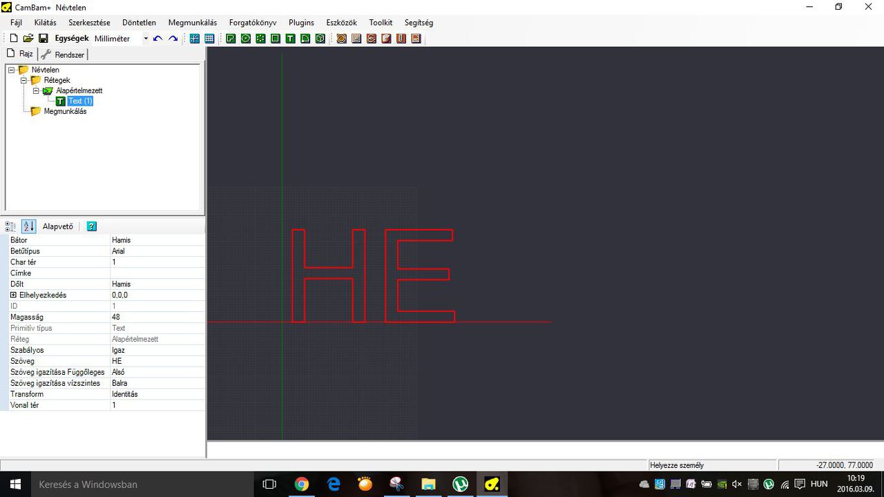

Nem tudom, hogy írtad e már, hogy milyen programokat használsz G kódok készítésére.
Cambam van fennt, nekem ez jött be a legjobban eddig.

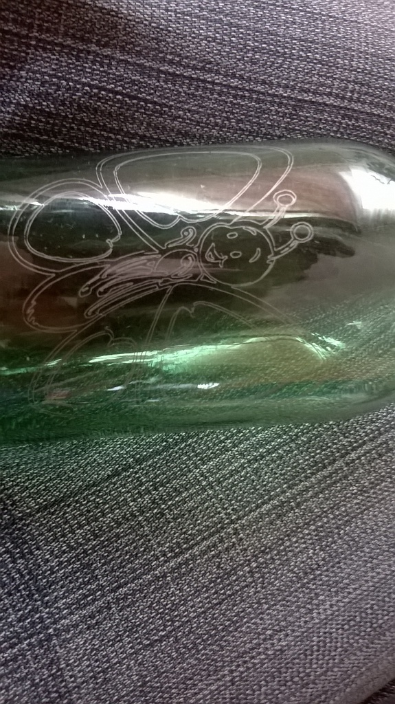

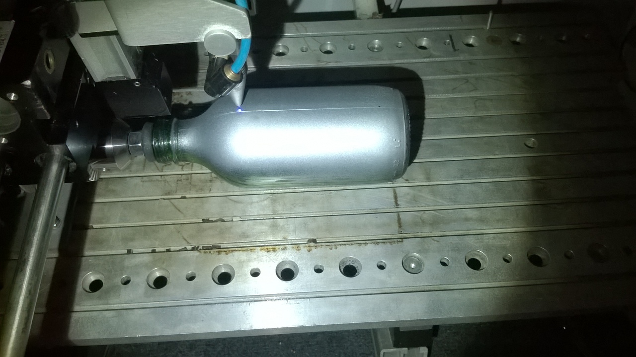

(#) sunraw hozzászólása Márc 9, 2016 /
Elkészült az első forgatott munkám. Van még mit javítani rajta.
(#) Koncsar válasza sunraw hozzászólására (») Márc 9, 2016 /
Nagyon szép lett.

(#) sunraw válasza Koncsar hozzászólására (») Márc 9, 2016 /
Belül is kúpos. A végén a furat kb 1,5mm. Ahol csatlakozik a lézer házikójához, ott van még O gyűrű is. Az hernyócsavarokat azért tettem bele, hogy ha a tömítések valamelyik irányba billentenék a fúvókát, akkor azokkal korrigálni lehessen.

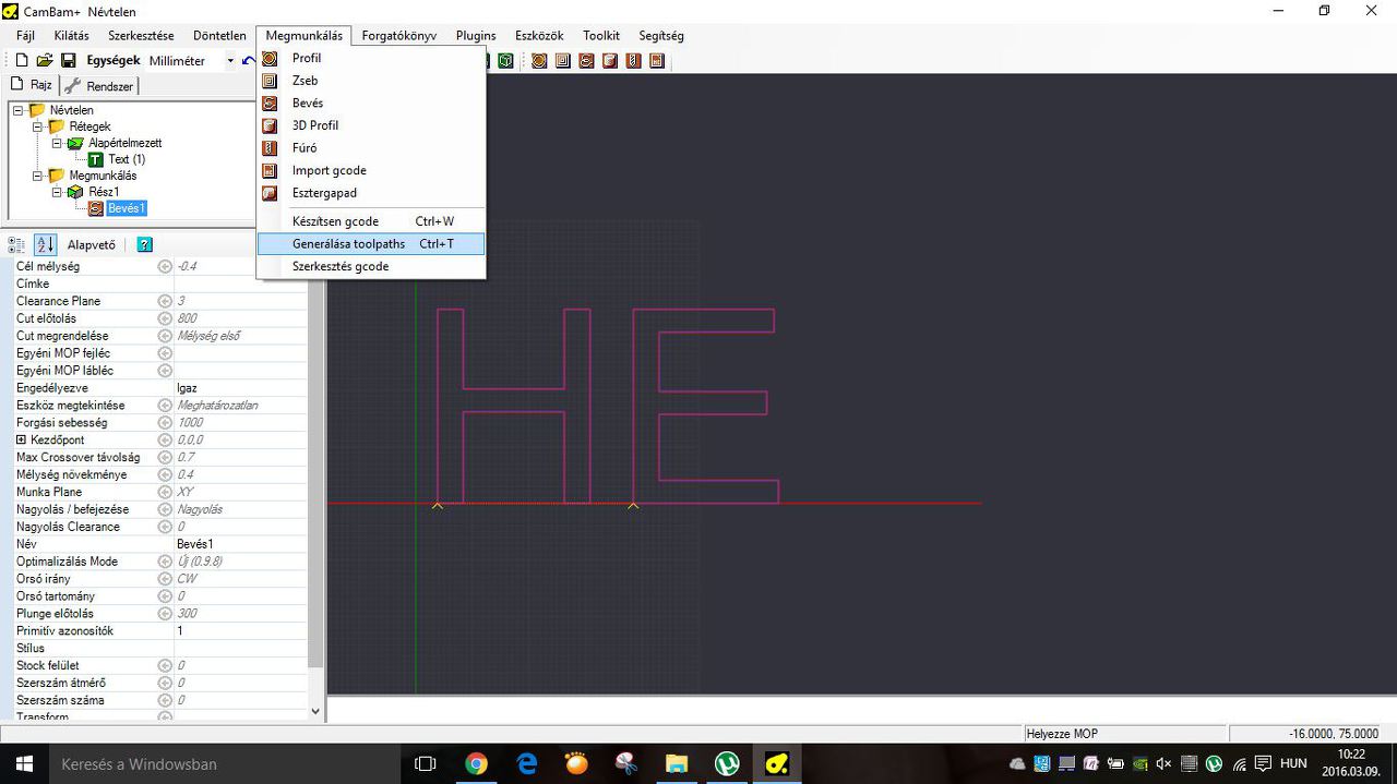

Az Artcam-ot nem ismerem. A DXF export, az csak mentés a kész munkáról.
Nomeg ha kész a rajz, előbb paraméterezni kell pár dolgot (szerszám, sebességek, távolságok, lépések stb.) majd ezután szerszámpályát készítesz és a végén jön csak a kód legeneráltatása.
(#) sunraw válasza sunraw hozzászólására (») Márc 9, 2016 /
Egy egyszerű szövegnél például így.
A paramétereket nem írtam át most, ezek az alap beállítások.
Köszi. Mekkora nyomással jön ki a levegő, mekkora a pumpa és a fej közötti nyomás? Fütyül a levegő a munkadarabon?
A kúp belsejéből milyen szerszámmal tudok vajon kivenni anyagot, ezen agyalok.

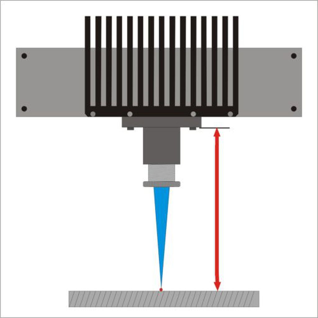

(#) mex válasza Koncsar hozzászólására (») Márc 9, 2016 /
Az eredeti fúvókát a linken látható módon alakították ki:
De a lényeg, hogy lehetőleg egyenletes nyomással, turbulencia mentesen lépjen ki a légsugár, nem túl nagy erővel, mert ha a munkadarab mozgatja, akkor többet árt mint használ..
Mindenesetre egy puffertartály mindenféleképp kell, ha a korábban linkelt szivattyút fogod használni, különben "darabos" lesz a kiáramló levegő.
Azt így nem tudom. Egy darabon 6-os levegőcsővel megy, majd le van szűkítve 4-esre.
A fúvóka 2000Ft+posta volt. A képen látható méret szerint lett legyártva. Nálam a távolság a fúvóka vége és a megmunkált anyag között 4mm, de tudok olyanról is, akinek 11mm. Nekem így jó.

Milyen higító oldja a cink festéket? Ja és meddig szárítod? Fújtad az üveget levegővel?
A hozzászólás módosítva: Márc 9, 2016
Rézdörzsi leszedi víz alatt. Ezt nem fújattam. Próbáltam úgy is, de nem vettem észre különbséget.

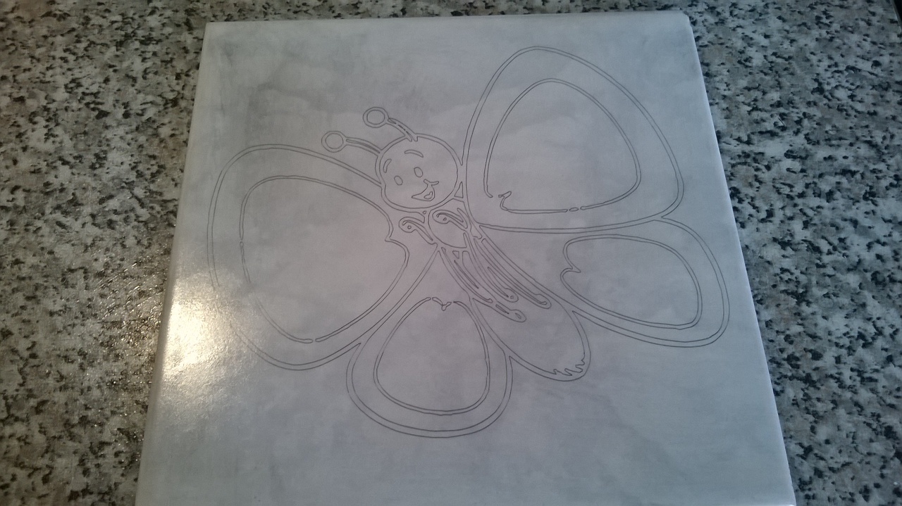

(#) sunraw hozzászólása Márc 11, 2016 / 1
És végül 200x200mm-es csempére, de ez már alu cink spray-el.:
(#) Koncsar válasza sunraw hozzászólására (») Márc 11, 2016 /
Szép és ügyes! Irigykedem.
