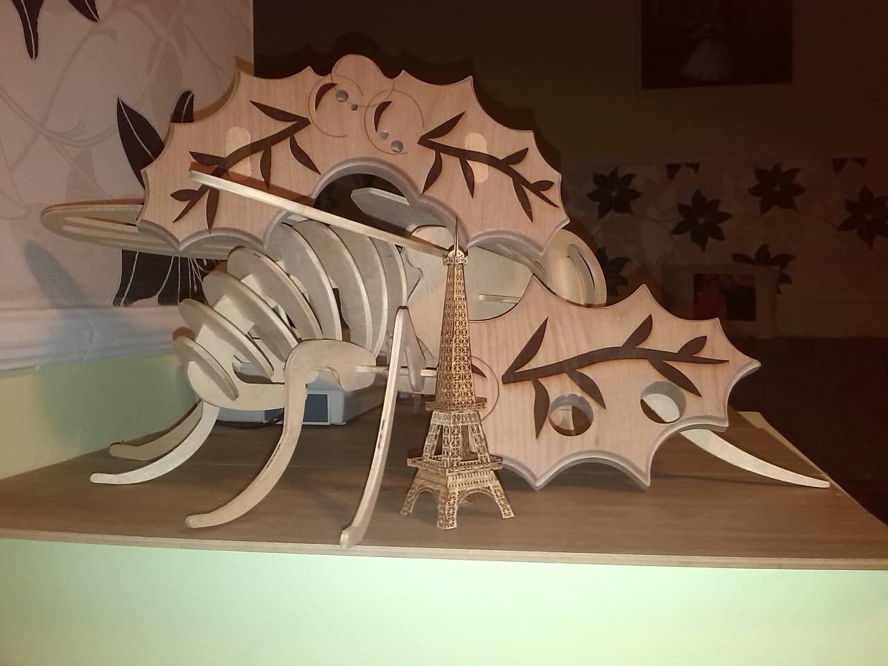

Szia! Milyen fa volt és milyen vastag. Tök jól néz ki.
A 120mm/m az 120mm/perc? Gondolom. A hozzászólás módosítva: Márc 7, 2016
Ha lézerrel lett készítve, pláne a 2W teljesítménnyel, akkor már csak azt kell megtudni hogy milyen segédanyagon keresztül. Valószinű, hogy működik a dolog. Este még kisérleteztem fóliákkal, szalagokkal. Alakul, de nem jöttem rá, hogy mi a legjobb, pl: az üveg gravírozásához.
A hozzászólás módosítva: Márc 8, 2016
Natur rétegelt lemez, 3mm vastag. Igen 120mm/perc.
Akkor már csak az üvegre lennék kiváncsi. Hogy csináltad? Hibátlan a fénykép alapján. Megpróbáltam kék lézerrel kb. 6 Watt teljesítménnyel több üveget is, de semmi. Lehet, hogy az NUBM lézerem semmit nem tud.
Ha az üveget 2W teljesítményű lézerrel csináltad, akkor abban van valami trükk. A hozzászólás módosítva: Márc 8, 2016
Persze, de nem kell nagy dologra gondolni.
Több dologgal is próbálkoztam én is. Sima grafit spray volt az, ami már látható nyomot hagyott, de annak elég érdekes volt a vonal formája. Ezután olvastam valahol, hogy Alu cink spray-t használnak ilyesmire, de mivel olyat nem kaptam, helyette Cu Zink spray-t vettem. Nos ezt fújom fel egy rétegben az üvegre. Gyorsan szárad, de kotera büdös egy darabig. Égetés közben semmit sem érezni belőle. Holnap lefényképezem, ha gondolod. A lézeredet mennyiért vetted, ha megkérdezhetem? Töröm a fejem én is egy nagyobb teljesítményűn (5,5W), de amit szeretnék, az jelenleg 100000Ft, a hozzávaló szemüveggel és generátorral együtt. A jelenlegi 50000Ft volt, ha jól emlékszem.

Tudom, hogy miben kérem még a segítséged. A lézer elött, alatt van az a kúp, amibe bemegy a levegő. Az milyen méretű? A belseje, kúposra van kiesztergálva, mekkora a végén a furat? Milyen hosszú a lencsétől ez a kúp? Jó sok kérdést feltettem. _Bocsi. De ezt is még meg kell, hogy esztergáljam.
A lézer fókuszát szemre állítottad be, hogy kell? A nyulaknak a G kódját melyik progiban generáltad? A hozzászólás módosítva: Márc 8, 2016

A képen az én verzióm látható

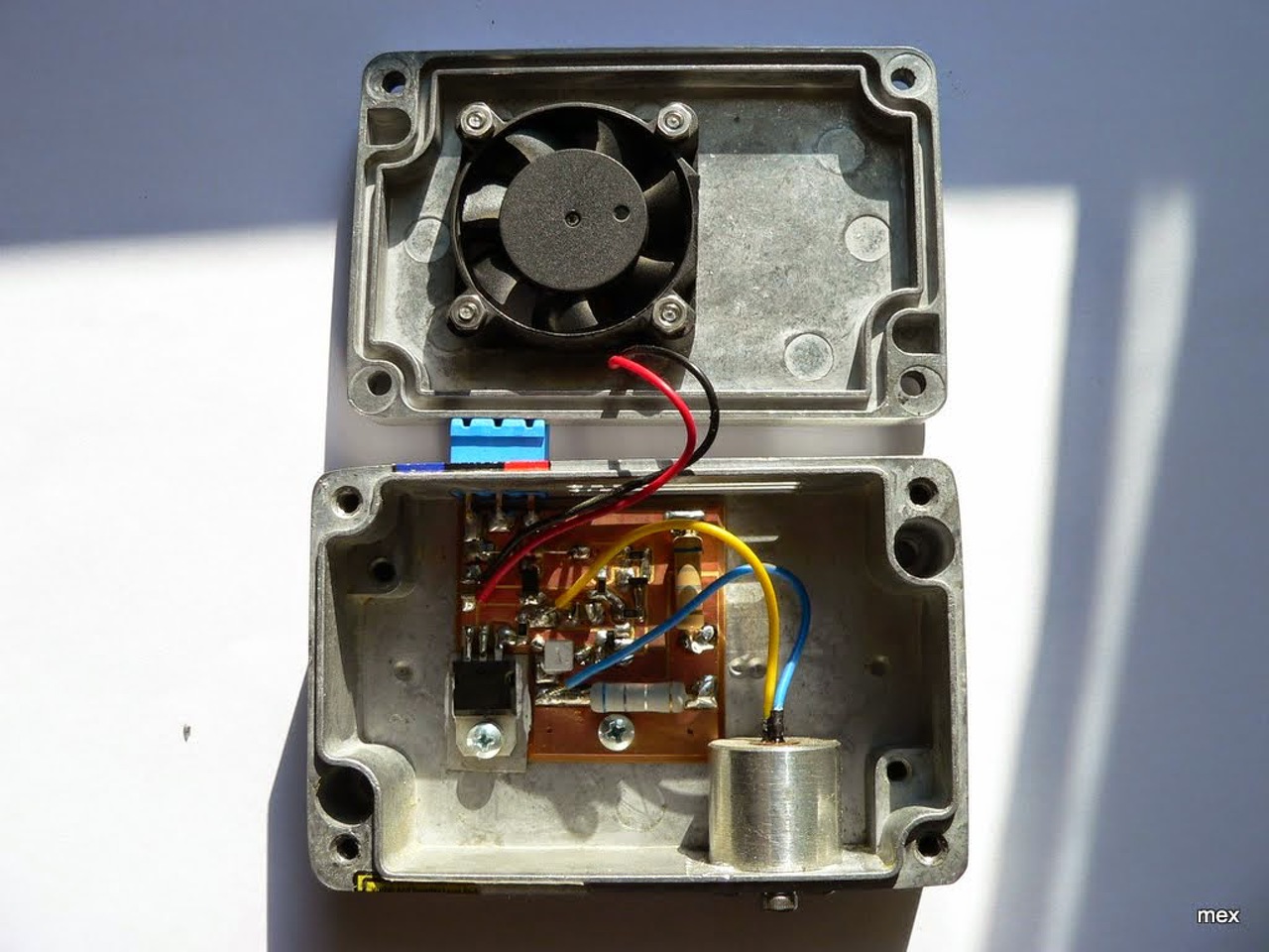

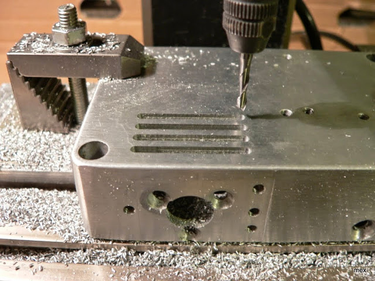

Belülről nincs valami képed? Csak a bordára és a dióda elhejezésére lennék kiváncsi. Ha jó a hűtőteljesítmény, akkor nagyon szépen és praktikusan meg lett csinálva. Grat. Egy ilyen pumpát szeretnék még rendelni hozzá: Ezt! A hozzászólás módosítva: Márc 8, 2016
Jelen! Oxigénre gondoltam. Mert a lézer csak nagyon intenzív energia kis pontba sűrítve, általában hőt termel amibe "beleakad". Amin átlát abba nem termel hőt. Nem ejtettem meg a kísérletet. Ha sok az oxigén nagy galiba lehet. Nyilván sokat gyorsítana. Helyette más módszer után néztem, alap anyagot cseréltem, jobban működik. De itt is vannak fa hibák. 1.6 W telibe van hogy 2-3 vágás 150 mm /perccel de van hogy 5-6 vágás. Most másba fogtam de az is cnc persze. Majd ha kész bemutatom.

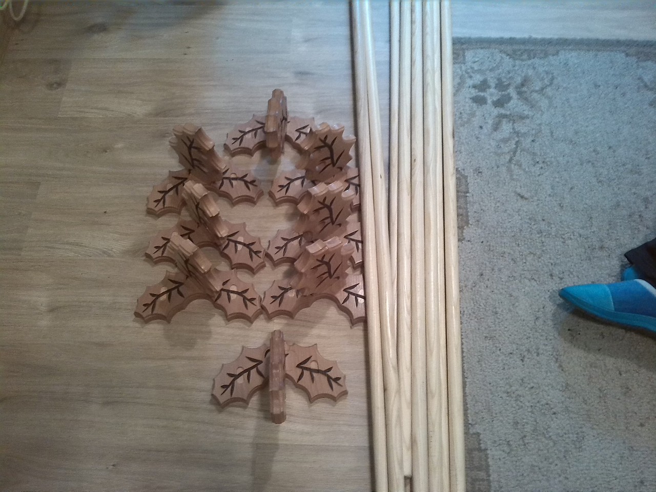

Legyen egy kész project mára. Ebből sokat tanultam/fejlesztettem is a gépen hatalmas időba került, kiindulás szélezetlen gőzölt bükk deszka . Karnis.

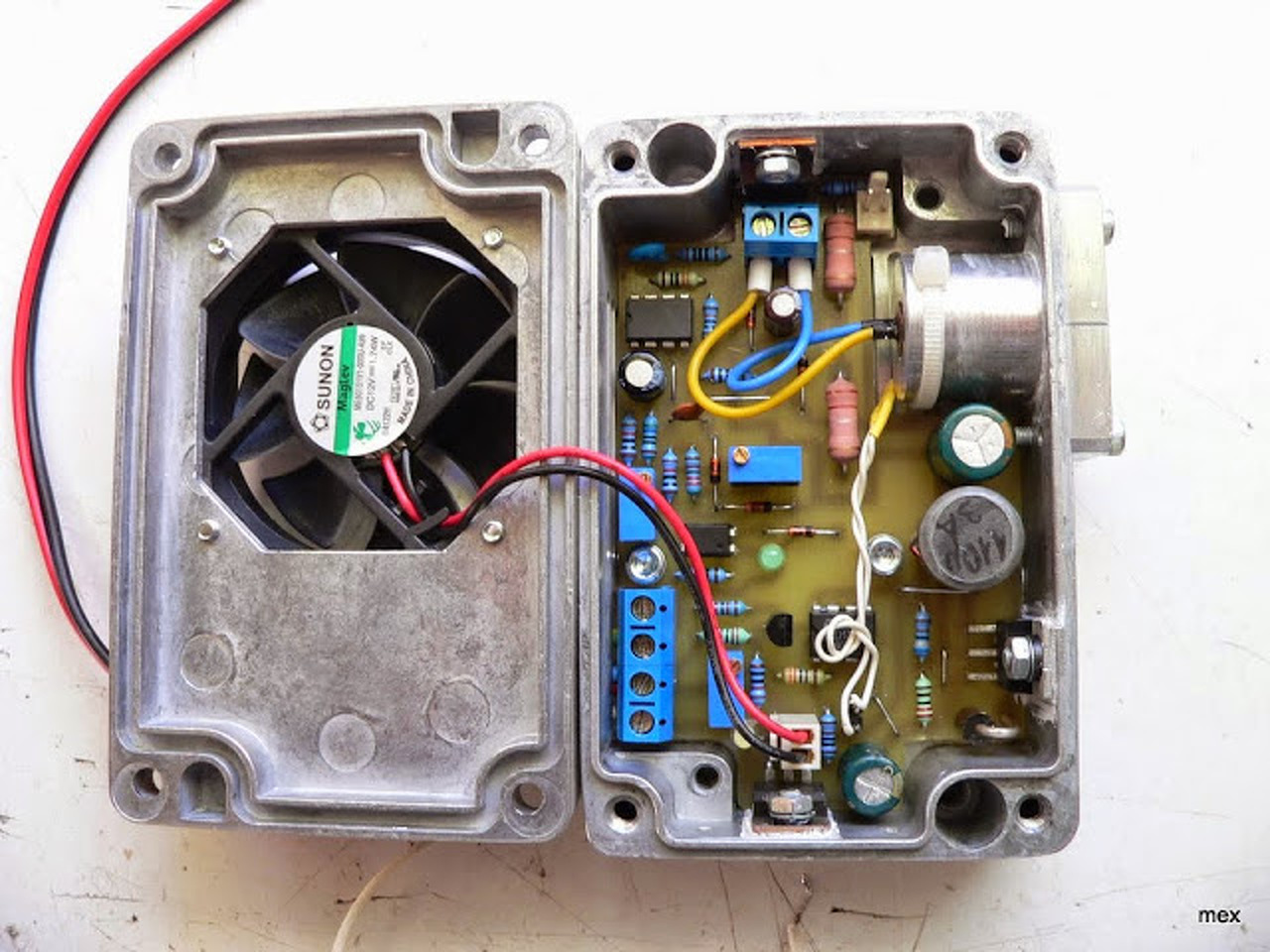

A lézer aludobozában lévő hűtőbordás részről nem tudsz egy képet feltenni? Nagyon praktikus ahogy megcsináltad. Tetszik.
Van a dobozba egy hőmérsékletfüggő ventilátorvezérlés is Proli-féle, kicsit átalakítva.

Azt hittem, hogy a lézer a házon belül még egy radiátorban van.
Ha nem melegszik akkor szuper. Amúgy meg tök szép a belseje. Köszönöm a képet.

A ventilátor a dobozon át fújja a levegőt, miután a dobozt is átalakítottam. Az alu tuskóba préselt dióda hatékonyan tud hűlni, a légáram közvetlenül a tuskóra irányul, és körbeáramolva a hátsó részen távozik a szabadba. Egy termisztort helyeztem a tuskó alsó részébe fúrt lukba,hővezetőzsírral megkenve, nagyon jó termikus kontaktot sikerült előállítani. A hőfokszabályzás hiszterézisét minimumra állítva nagyon rugalmas, egy-két fokon belüli szabályzást sikerült elérnem.
