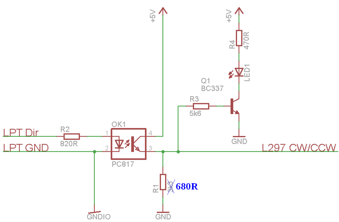

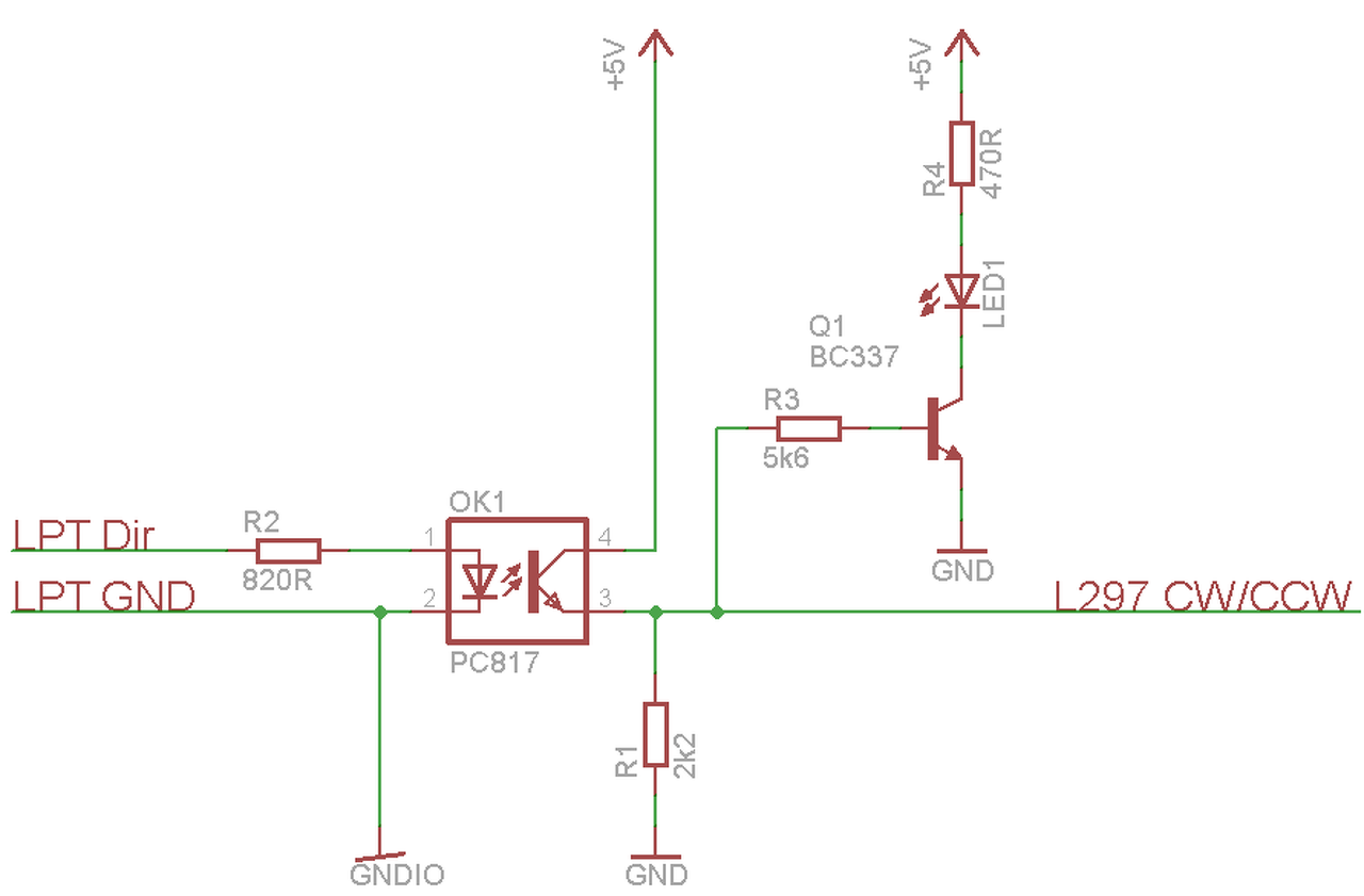

Időközben szétberheltem a cuccost, hogy megnézzem milyen a bemeneti fokozat (lásd: kép).
Azt vettem észre hogy negatív irány esetén a LED bekapcsol, pozitív esetén kikapcsol.
Ez utóbbi (tehát az optó lekapcsolása) a túloldalon valamiért késlekedést szenved, és ez okozza a CNC elmászását irányváltáskor. Először az optót cseréltem valami hasonlóra, de nem segített, továbbra is a fent leírt hibajelenséget produkálta. Ezután a képen R1 (2.2kOhm) lehúzó ellenállással párhuzamosan beforrasztottam egy 1kOhm-os ellenállást hogy a lehúzás (kikapcsolás) erősebb legyen. És csoda történt! A vezérlő hirtelen megjavult, és már nem téveszt lépést irányváltáskor. Már csak ki kell próbálnom a rendes CNC-vel, mert otthon egy fénymásolómotorral próbálgattam. Meg az X tengely meghajtó IC-jét sem ártana cseréni...

(#) zombee válasza GPeti1977 hozzászólására (») Júl 26, 2015 /
Köszönöm, de pont fordítva jön elő a hiba, azaz kikapcsoláskor lassabb a Dir vonal. Érdekes módon a LED+tranzisztor részt leszámítva a Step és Dir bemenetek megegyeznek az optocsatolós résznél.
Ha a Dir vonal optójának kimenetét erősebb ellenállással terhelem, a cucc megjavul tőle.

(#) Zoli_bácsi válasza zombee hozzászólására (») Júl 26, 2015 /
Az opto tranzisztoránál, miért nem egy 1K van a kollektor körben, s ugyaninnen mehetne tovább a bázisra. Persze úgy alapesetben, - tehát amikor az opto bemenetén 0 van, akkor a BC337 kimenetén 1 lesz - fordítva működne, de szerintem stabilabb. A dir szempontjából tök mindegy, legfeljebb invertálod, ha nem a megfelelő irányba indul el a tengely.

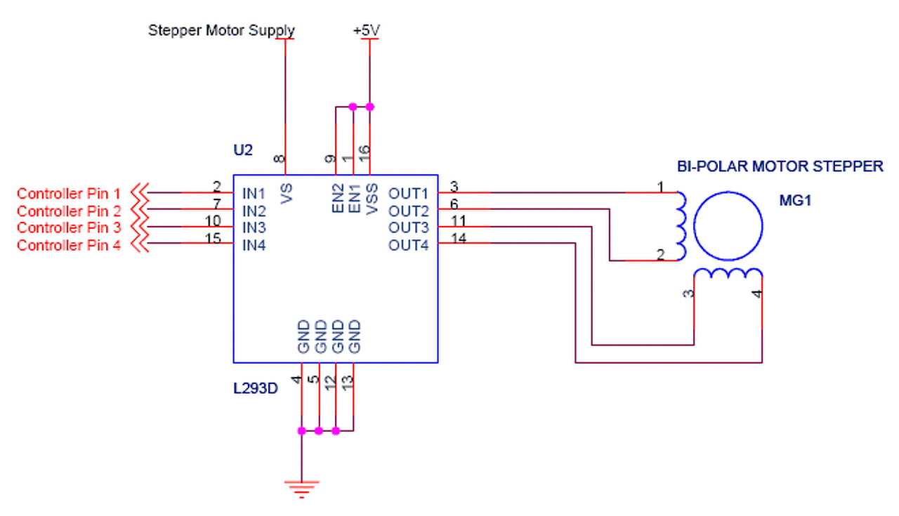

(#) Zoli_bácsi válasza dinokal hozzászólására (») Júl 26, 2015 /
Azt még nem tisztáztuk, hogy unipoláris, vagy bipoláris a motor?
Bipoláris motor esetén, a két tekercspár bárhogy köthető, csak a forgási irány fog változni. A1-A2 és B1-B2 = az egymáshoz tartozó tekercspárok. (A1-A2 --- B1-B2) (A1-A2 --- B2-B1) (A2-A1 --- B1-B2) (A2-A1 --- B2-B1).

(#) dinokal válasza Zoli_bácsi hozzászólására (») Júl 28, 2015 /
Szervusz! Pont ezt írtam én is! (A1-A2 --- B1-B2) és (A2-A1 --- B2-B1) nél a forgási irány változik, amit a DIR -rel lehet irányítani (invertálod vagy nem) és a bít minta ugyan az. Viszont (A1-A2 --- B2-B1) és (A2-A1 --- B1-B2) -nél már nem szabad az eredeti bít mintát kiküldeni, mert az egyik tekercs normál, a másik invertált módban fog működni szerintem, és mivel a forgórész mágnesei adottak,a másodiknál nem vonzani hanem taszítani fogja a forgórészt. Ez egyszerű mint a faék
(#) Zoli_bácsi válasza dinokal hozzászólására (») Júl 28, 2015 /
Szia Kedves fórumtárs!
Tök mindegy, hogy az egyes tekercspárokat hogyan variálod. Az egy tekercshez tartozó kivezetéseket bárhogy lehet cserélgetni, mindig fog forogni. (A1-A2 vagy A2-A1) illetve (B1-B2 vagy B2-B1) Amit linkeltél, az az unipoláris motorra érvényes. (Természetesen egy unipoláris motor beköthető egész, vagy féltekercses bipoláris módban is.) Egy bipoláris motornál nincs polaritás. Épp ettől bipoláris.

(#) dinokal válasza Zoli_bácsi hozzászólására (») Júl 29, 2015 /
Szia! Nem ettől bipoláris A bi (kettő?) polaritását a H híd kapcsolgatja, ha nem így lenne nem lenne szükség rá! Csak simán kapcsolgatni kellene a feszkót egy darab relével vagy tranyóval. Az uni (több?) polaritását szintén a H híd kapcsolja, csak felváltva a tekercs egyik majd másik felére. Vegyél egy H hidat, köss rá egy elektromágnest, kapcsold be, léptetni nem kell, cuppants rá egy állandó mágnest. Aztán cseréld fel az elektromágnes vezetékeit.

Én ezt az értelmetlen vitát befejezem. Azért hogy lásd nem a kisujjamból szopogattam, itt egy link Bővebben: Link , és róla egy idézet:
Bipoláris léptetőmotorok
Bipoláris motorok esetén a tengely forgatásához az elektromágnesek polaritását is meg kell változtatni, ezért a két tekercs mindkét kivezetése szabadon áll. A polaritás megváltoztatásának legegyszerűbb módja H-híd kapcsolással valósítható meg, ami négy tranzisztorból álló áramkör.
És hogy én is tegyek fel egy rajzot
A hozzászólás módosítva: Júl 29, 2015

(#) dinokal válasza zombee hozzászólására (») Júl 29, 2015 /
Az uninál neked van igazad, a binél nekem.
(#) Zoli_bácsi válasza dinokal hozzászólására (») Júl 29, 2015 /
Épp most raktam össze tesztpadon egy bipoláris vezérlőt és a motort. Pontosan úgy működik, ahogy írtam. A tekercs kivezetéseit (kezdet-vég) szabadon felcserélhető, csak a forgásirány fog változni.
Van egy olyan gyanúm, hogy félreértés lehet. Én így értelmezem: Egyik tekercs=A, másik tekercs=B. A tekercs azonos kivezetéseinek a felcserélése= A1-A2 vagy A2-A1, illetve B1-B2 vagy B2-B1. A linkelt rajzodon: 1-2 vagy 2-1 illetve 3-4 vagy 4-3.
Tehát csak az egyes tekercsekhez tartozó vezetékek cserélhetőek föl szabadon. A két különálló tekercs vezetékei természetesen nem cserélhetőek fel.
Ez a gyakorlatban így működik.

Végre egy jó hír: meghajtó (L298) IC csere és némi optó hangolás után jól működik a CNC, nem hibázik. Az optó résznél a terhelő ellenállásokat sokkal kisebbre kellett venni mind a 3 tengelynél hogy jól működjön. A többi részhez egyelőre nem nyúlok, most sürgősen kell pár panelt pontosan kifúrni. Tervbe van az optó fokozat teljes átépítése "rendes" optóval és 1-1 erősítővel mindkét oldalon, illetve az emergency stop rész is (szintén optóval). Majd egyszer...
