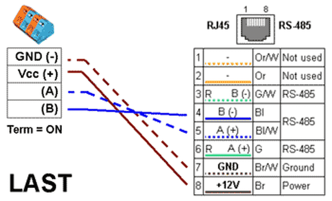

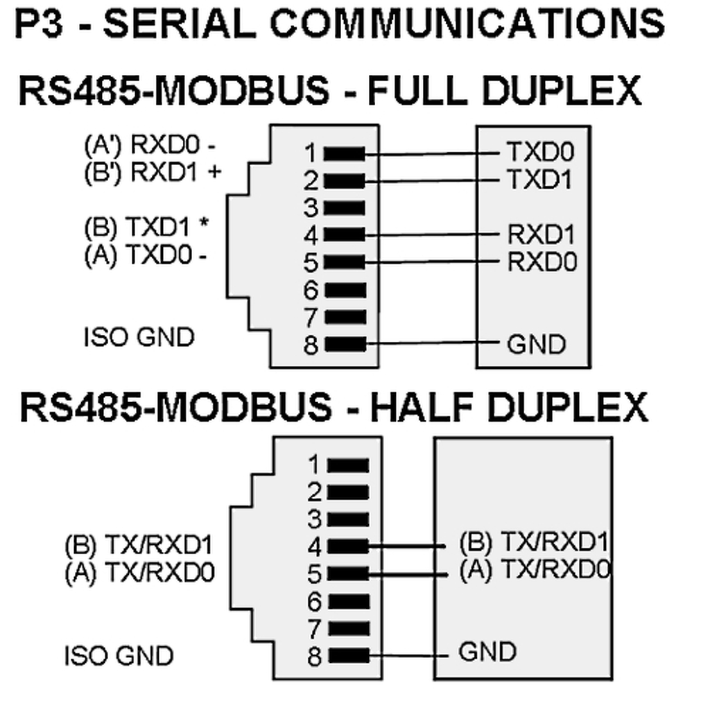

Bocs hogy ide írok, de itt biztosan tudtok segíteni. Van egy frekvenciaváltónk amit csak rs 485-ön lehet programozni( Procon ISD0,55 2000-es évjárat). A gyári kábel tizensokezer forint, de a cég saját bevallása szerint is tökéletes a kínai átalakító Bővebben: Link A kérdésem az lenne, hogy kössem be a "telefoncsatlakozó" hat erére azt a kettőt ( A, B) ami az átalakítón van, a Pl. számítógép házáról vegyem a GND-t?

Ezt találtam:

Köszönöm, már csak tényleg egy kérdés, a Gnd-t, a 8-as lábról a másik felét hová célszerű kötni?
Az RS-485 szimetrikus GND nélkül is megy, viszont ha nincs 120 ohm lezáró ellenállás akkor az kell az érpár 2 végére.
