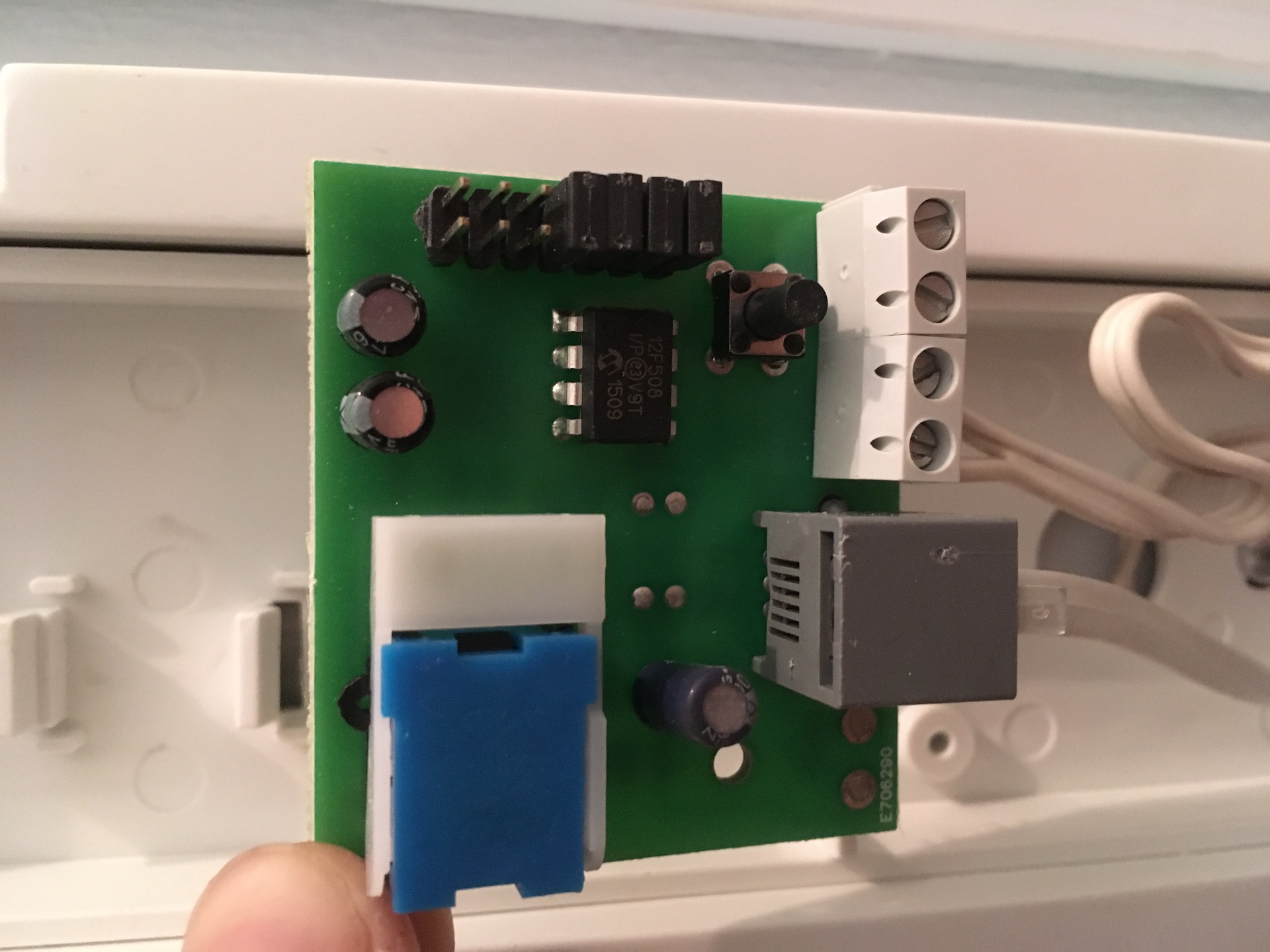

Rossz hírem van.... Ez nem kártyás központ, de az egyszerűség kedvéért ugyanazzal a firmware-el van ellátva mint a kártyás verzió. A csatolt képen a hiányzó alkatrészek az ami az olvasó lenne ha lenne. Üdv: Dehogyisnem A hozzászólás módosítva: Okt 25, 2018

Segítséget szeretnék kérni a csatolt képen látható codefon központ beállításához. Adott egy 5 lakásos lépcsőház. Az építő sajnos nem segítőkész. Nincs kód nincs szerelő. A leírások alapján be szerettem volna lépni a központ programjába mert rettentő hosszan nyit a mágneszár és hangos a nyitásjelző hang valamint nincs nyitókód rendelve a hívószámokhoz. Sajnos a nyákra filccel felírt 6 jegyű számra error-t dob. Ezért arra gondoltam hogy beszereléskor meg lett változtatva. Következő a tervem. A fórum átolvasása és Tibi javaslatára: - kiveszem az üveg biztosítékot csavarhúzóval. - rövidre zárom a jól elkülönített két lábas jumpert. - visszateszem a biztosítékot. - oldom a jumper rövidzárat - 000 kulcs -nyákon lévő kód- kulcs. - 0-ás gomb kulcs lakásszám kulcs - új kód - kulcs. A hatos lakásszámhoz postás kódot rendelek. - 2-es gomb - kulcs 1 másodperc beállítása - kulcs. Csak azért 1 mert a mágneszár funkciója olyan hogy nyitás után nyitva marad az első ajtónyitásig így felesleges a mágneszár hosszabb berregtetése. Már csak azért is mert a központra egy kapu és egy lépcsőházi mágneszár van rákötve ami egyszerre nyit. Nem kell a lépcsőházba berregnie a zárnak. - 5-ös gomb - kulcs 5 - kulcs. - 7-es gomb kulcs kis érték hogy halk legyen kulcs. Szeretnék kérni visszajelzést hogy mindent jó fogok e csinálni. Kérdés: Ha nem látok sehol a telefonok címzéshez L lábakból álló oszlopot (ahol a vezetékek telefonok megkapják melyik lakás hányas hívógombot kapjon) akkor hogy vannak megcímezve a telefonkészülékek? A válaszokat előre is köszönöm.
A programozást illetően elvben mindent jól csinálsz. A telefonoknál elvileg fent a lakáskészülékben van beállítva az hogy milyen számon cseng a készülék. Ha nem akkor MKT kártya is van a központnál de erre akkor térjünk rá ha a lakáskészülékek nem digitálisak........ 5 lakásosnál állt lecserélik a régieket újra és nem tesznek MKT kártyát. Ha elakadsz írj.

Köszönöm a megerősítő segítséget. Minden rendben ment. Még szeretném megkérdezni, honnan lehet megtudni, hogy ebben a telefonközpontban van e kártyaolvasó. És ha van akkor csak rendelek a codefon oldaláról és feltanítom rá a központot?
Szia! pont nemrég volt erről szó. Itt láthatod a panel képét hátulról:
Alkatrész oldal Itt pedig ami kell, hogy beültetve legyen:hiányzó alkatrészek Na vedd ki a panelt, kikötni nem kell, csak óvatosan fordítsd ki. Ha a képen látható helyen benne vannak az alkatrészek, akkor mennie kell, ha minden igaz. ( a képen hiányoznak!! ) A hozzászólás módosítva: Dec 24, 2018

Abban kérnék segítséget, amire még eddig én nem találtam választ. Van egy 16 lakásos társasházban a 3. emeleten a sógornőmnek egy lakása. Az az egyik gondja, hogy ha lenti felcsengetésre beenged valakit, mondjuk hoztak egy csomagot, fellépcsőzik a kézbesítő, majd csenget az ajtónál. Ez szinte mindig csak egy rövidre sikerül. Itt a hiba, mert bent a csengő nem szólal meg, mert a digit központ miatt 1-1,5 másodpercnyi csengőnyomás után szólal csak meg, de azonnal elhallgat, amint elengedik a csengőt. Tehát ha 2mp-ig nyomják, akkor csak fél mp-ig szól. Ha csak 1mp-ig nyomják, akkor meg semmi. Erre megoldás lett az 1.sz képen megépített egyszerű kapcsolás, ami kb. 5mp-es záró kontaktust ad a nyák csengőnyomó bemenetére, akkor is, ha csak megbillentik a nyomógombot. A másik probléma, hogy a lakás másik szobájában már nem hallható a kézibeszélő hangszórójából hallható csengőhang. Erre vettünk egy vezeték nélküli csengőt, amit magával tud a lakásban hordani. Az adórészt szétszedtem, és a nyomógomb két pontját kivezettem, amelyeket egy kis reed relén keresztül szeretném valahogyan illeszteni a kézibeszélő hangszórójához, vagy akárhova, ahol a csengőhang jele megjelenik. Tud valaki segíteni, hogy hogyan oldjam meg? A 3. képen a nyák hátulja látható. Mind a hangszóró, mind a mikrofon egyik vége a testen van.
Az icből digitálisajön ki a hang, egy 6 vagy a 7 lábon. Ott esetleg egy soros ellenállás után egy kondenzátorral szűrve elég feszültséged lehet egy tranzisztor nyitáshoz. azzal egy reed vezérelve már a csengőd működhet.
Köszönöm! Gondolom, nem az alkatrész oldalon lévő PIC-re gondolsz, hanem a fólia oldalon lévő 16 lábúra! Itt a lenti és a fenti csengetés is megjelenik digitális jelként?
Egy kicsit bele vaú, mert ennek én utánajártam annó: Az a két kis ónpötty (a 2.képen a nyák balalsó sarka), az nem dísz, a nyákon oda van vezetve egy "póthangszóró kivezetés", ki is van fúrva, szóval a kapcsokat csak bele kellene ültetned és máris van egy póthangszóród. Itt látszik a bekötése, és így nem kell mindenféle extra kapcsolásokat beleforrasztani.
