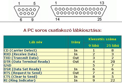

Heló!
kellene nekem egy Com-USB átalakító! a neten nem nagyon találtam semmit csak egy rajzot a com lábkiosztásáról! ha valakinek lenne egy ilyen rajza az tegye fel ide plz!
üdv. Taki

(#) Maffiozo válasza Takee hozzászólására (») Feb 3, 2006 /
lécci be tudnád ide rakni nekem a COM lábkiosztását!
(#) Takee válasza Maffiozo hozzászólására (») Feb 3, 2006 /
Persze:yes:
Köcce!
nincsmit
