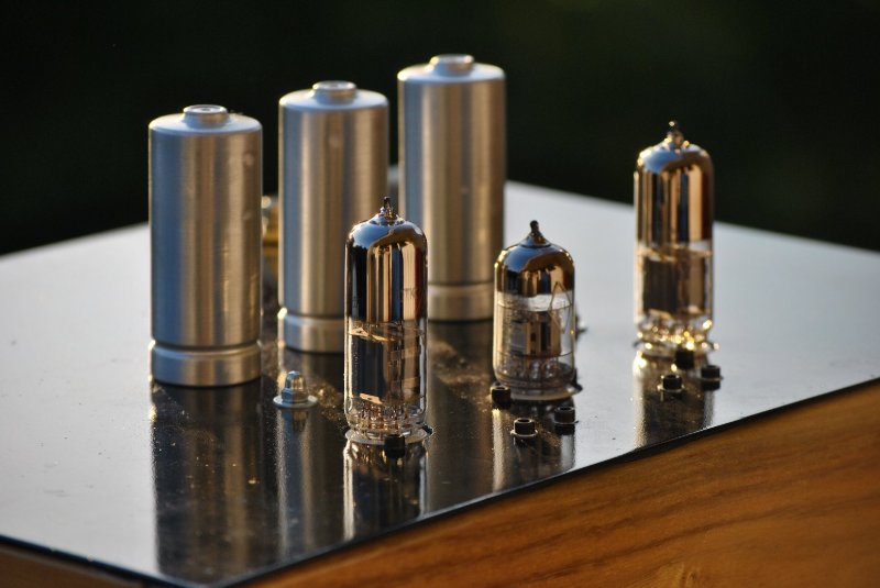

Mert meg kell hajtani a 6E5P-ket egy-egy triódával.
Szerintem Te a kondikat is csőnek nézted...
Ugye?

Jaaa...azok kondik ???
Azt hittem valami árnyékolóserleg, alatta meg cső.
