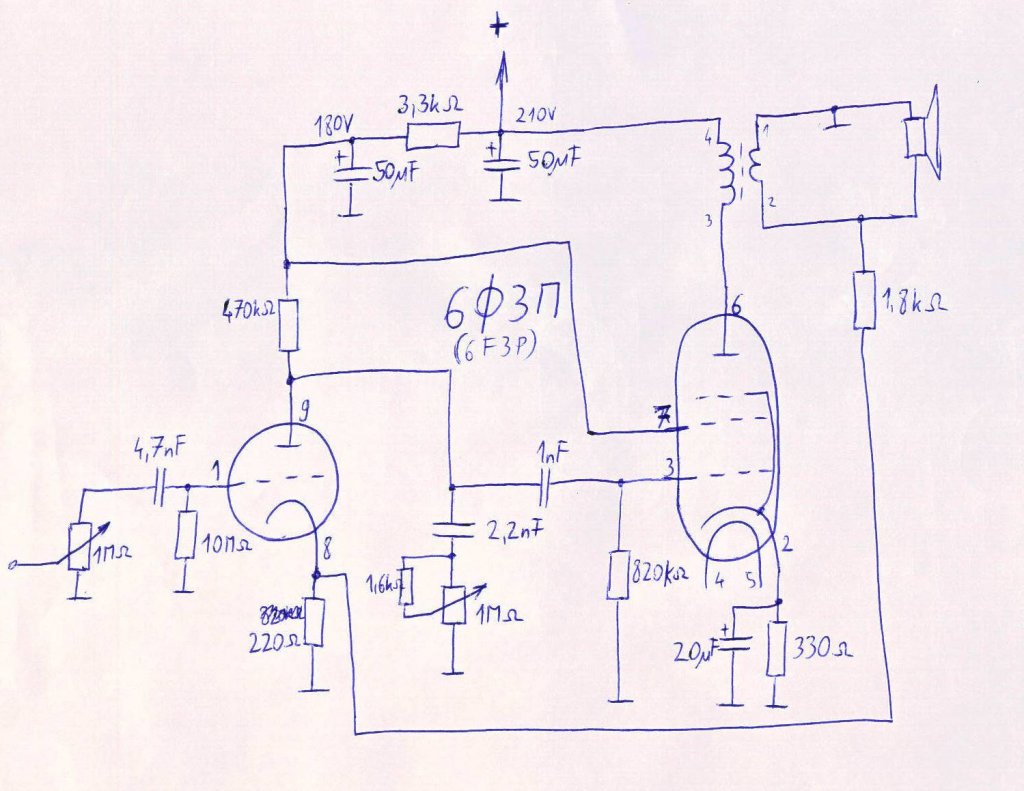

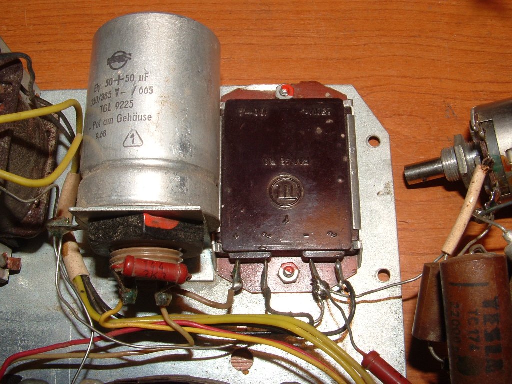

(#) bodgabo hozzászólása Jan 22, 2012
Kedves Szakik!
Régóta foglalkoztatnak a csöves kapcsolások, most rá vettem magam, hogy alkossak is. Kezdetnek előkotortam egy valamikori lemezjátszóból kimentett erősítőt, amit szeretnék kicsit "okosítani", és szépen bedobozolni.
Lerajzoltam a kapcsolását (mellékelve), egy orosz 6F3P cső van benne.
Kipróbáltam jelgenerátorral, azt vettem észre, hogy alacsony bemenő jel esetén a kimeneten kb 120kHz-es jellel keveredve jelenik meg a bemenő jel. Gerjedne? Mitől? Nagyobb szintű bemenet esetén szép az átvitel, a hangja is alakul, kissé brummos.
Mit érdemes rajta átalakítani? Én a graetz-et cserélném pl. 1N4007-esekre, nagyobb puffert használnék és lehet hogy a pentóda katódköri elkó is kiszáradt már (esetleg oda mehetne nagyobb?). Egy EM80 vagy EM84-et lehet hogy én is akasztok majd rá...

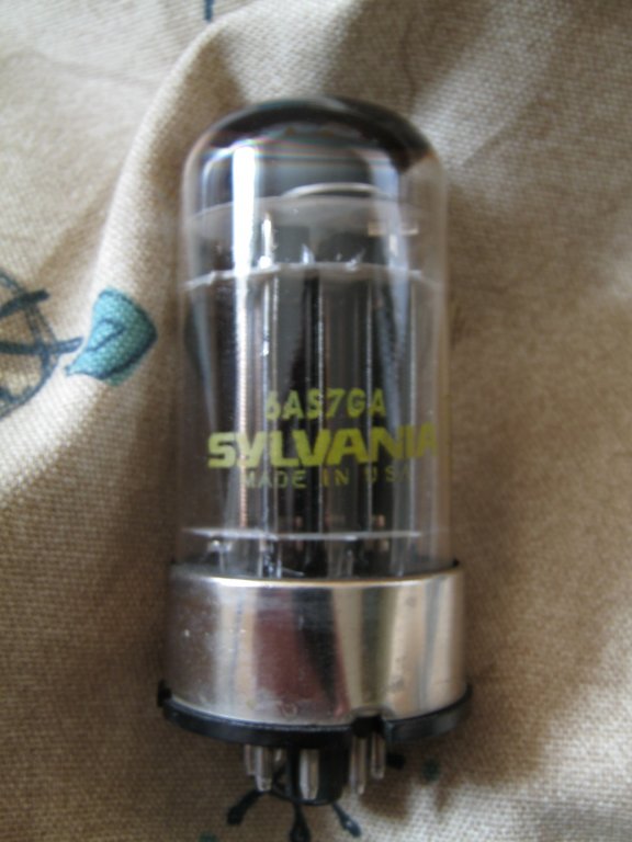

(#) heinrik endre hozzászólása Jan 22, 2012
Sziasztok a kérdésem a 6h13c és 6as7 között mi kűlőmbség előre is kőszi
(#) mark.budai válasza heinrik endre hozzászólására (») Jan 22, 2012
A 6N13Sz az orosz, a 6AS7 az európai (amerikai megfelelő a 6080, de nagyon drága, és nem is így néz ki).
(#) pucuka válasza mark.budai hozzászólására (») Jan 22, 2012
A 6N13Sz az orosz, a 6AS7 az amerikai, Az európai az ECC 33 lenne, a 6042 meg az ipari kivitel.

(#) klemo86 válasza mark.budai hozzászólására (») Jan 23, 2012
A 6080 így néz ki, csak oldalról van fényképezve És nem is drága... Az európai változat az ECC230.
