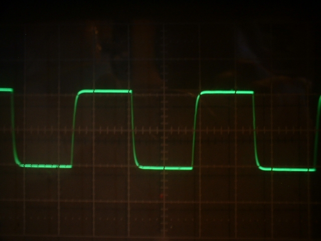

Pont egy hónapja írtam először a fórumba, egy Orion TV-hangkimenővel kapcsolatban.
Azóta építettem egy SE-t PCL86-tal amolyan deszkamodell szinten. Egész szépen szól, csak a négyszögjel-átvitelének elég nagy kilengései, vadrezgései vannak.
Mit lehet ez ellen tenni? Este tudok rajzot feltenni a kapcsolásról.

Régen úgy csökkentették a csöves erősítők torzítását, hogy a kimenő primerrel párhuzamosan kötöttek egy viszonylag kis értékű kondit. Ez a kondi a magasabb frekik felé egyre inkább söntölte a primert, ezáltal a kimenettől távol (próbálta) tartotta a magasabb felharmónikusokat. Ezáltal csökkent a torzítás (meg a magas átvitel, de az már a forrásban sem volt, és nem okozott problémát), elképzelhető, hogy ennek a cuccnak milyen lehetett a négyszögátvitele....Tehát, inkább hallgasd, ne nézegesd.
Egyébként a csöves erősítő is ismeri a fizikát, sokmindent lehet tenni a négyszögátvitel javításáért, de közel sem olyan fontos a precizítás ebben a vonatkozásban, mint egy tranyósnál (Ha egy tranyós lengedezik, akkor ki tudja valós - tehát nem Ohmos - terhelésnél mit fog csinálni, és ez milyen befolyással lesz a hangminőségre. Egy csöves ettől még szólhat elfogadhatóan, mint ahogy tapasztaltad is.).

(#) Rockmenyét hozzászólása Máj 28, 2008
Az én PCL86 SE-m egyenáramú fűtéssel megy, meg eléggé agyonszűrt anódfesszel.
A szinusz átvitele szkóppal nézve (csak 10MHz-es) elég símának tűnik, egyáltalán nem szőrös.
Csak az a francos négyszögjel.

Pedig csövest is érdemes megnézni szkóppal .
Négyszög jelalakja a kimenő gyengeségeit nagyon kimutatja .
Jobb kimenő szebb négyszögátvitelt produkál .
SE általában rosszabbul vizsgázik négyszöges mérések során .
Gu50 SE -én ezeket mértem műterhelésen .
UL bekötés hatása is jól látszik , a pentódás mérések rosszabbak ...
Itt lenne a rajz, amit megépítettem, meg egy 440Hz-es színusz és 1kHz-es négyszögjel átvitel.
Na meg egy fotó a cuccról
(#) Imi65 válasza Rockmenyét hozzászólására (») Máj 28, 2008
Hm. Ha visszacsatolás, akkor a kimenő szekunderéről. Szerintem.
Akkor is beleng, ha a varázsszem vezetékét lekötöd az anódról?
Azt én nem tudhatom, a rajzon rajta van. Az embernek mindig vannak ötletei, hogy egy kapcsolást miként alakítson 'a saját szájíze szerint". Én kitermelném az R7 47k-t, és ez miatt kicserélném nagyobbra az R11-et. A kimenő szekunderének egyik felét földelném, a másik felét az R11, és a cső közötti pontra vezetném egy párhuzamos R-C körön keresztül. R értéke 15k, C értéke a lehető legkisebb. Az R17 helyére egy fojtó jól jöhetne.
Várd meg, míg többen is reflektálnak rá, ez csak az én ötletem lenne.
Igazából a rajzon szaggatott vonallal keretezett rész van megépítve, bocs hogy nem mondtam
Az anódtáp 243V, a fűtés 13.9V
Az anódtáp panel a képen látható, fojtótekercses, a fojtó előtt és mögött 220µF van, plusz a diódahíd minden diódáján 15n, plusz a még látható kondik
A fűtés lm317-tel stabilizált, lassú felfutású, és az anódot kb. 55sec után kapcsolja be a vezérlés (síma timer 555-tel)

(#) CHZ válasza Rockmenyét hozzászólására (») Máj 29, 2008
Imi javaslatai alapján átalakítanám , ha nem hoz javulást , akkor , megpróbálnék + kb. 680K -1M ellenállást bekötni a két cső anódjai közé .
Ha ez sem javított akkor a kimenő primer tekercsével párhuzamosan bekötnék 1 soros R/C tagot , kb . 4,7nf /15K .
10KHz négyszöggel vizsgálva az említett kompenzáló taggal beállítani a legkissebb túllövést , esetleg az ellenállás helyett 22K trimmert bekötni és megkeresni az optimális értékét , ha nem jön össze a kondi értékének változtatásával is érdemes kísérletezni , csökkenteni a kimenő rezonanciáját .
Négyszög jelalakja világosan kimutatja , hogy gerjedékeny és erős kiemelést produkál a frekimenetben .
