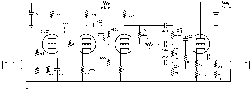

segítsetek! ez a kapcsolás 250 voltról üzemel? valaki ismeri-e? érdemes megépíteni?

(#) kocos válasza fleta hozzászólására (») Nov 14, 2008
De türelmetlen vagy !
Igen, ez a kapcsolás 250 Voltról (is) működik. Azonban ez csak egy torz "csatorna", illetve torzító, az APX 100 meghajtására nem is alkalmas (asszem annak vonali jel kell ), max ha a hangerő poti "fölötti" 22k-s ostó ellenállást elhagyod. Ha úgyis van ehhez csöved (ECC83), akkor miért nem próbálkozol inkább az ENGL kapcsolással, amit belinkeltem, vagy a másikkal?

Köszi erre voltam kiváncsi. Nézegetem az engl előfokát, kezdek megbarátkozni vele, bár elég sok a kapcsoló meg a poti.Az utolsó cső után a Clean hangszín szabályzó is ide tartozik még ugye? Az APX 100 755 Mv a beeeője. Ebből mennyi lehet a kimenő?Mármint az engl-nek . Vagy egyből a végfokra menjen? Ennek tudsz-e valahol nyák rajzot? Kicsit sokat kérdeztem bocsi, de nagyon kell csinálnom egy előfokot.

Az Output Send-ig tart az előfok, és az utolsó cső után a lead csati hangszíne van, a cleannek az első trioda után van. ha a végéről elhagyod a 100k/47k osztót, akkor talán meghajtja az APX-et, de lehet, hogy kell még egy feszültségerősítő fokozat utána. Nem tudok neki nyákrajzot, de nem túl bonyolult ahhoz, hogy ne lehessen tervezni egyet, vagy esetleg forrlécre megépíteni. Én csak a lead csatiját csináltam meg full légszerelve. az meg hogy sok a poti, az viszonyítás kérdése Te akartál két csatornát, nem?

Folosleges plusz meghajto fokozat, a hangeroszabalyzo utan van egy trimmer, azon kell beallitani a megfelelo szintet. Esetleg kivenni egy az egybe, bar a tina szerint ugy mar tul nagylesz az erzekenysege.
