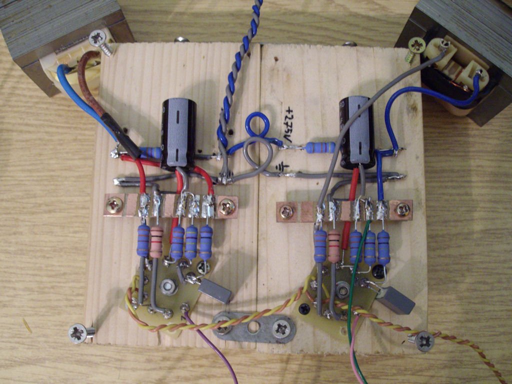

(#) speccy hozzászólása Nov 19, 2008
Régóta olvasgatom már a fórumot, azon belül is a csöves erősítő építése témát, és engem is magával ragadott az elektroncsövek szépsége. Elhatároztam, hát, hogy én is építek egy csöves erősítőt. Volt is itthon éppen Pcl86 cső, így ezekből elkészült a nagy mű... Meglepően jól szólnak még annak ellenére is, hogy a kimenők ócska hálózati trafók légrésre lemezelve. És akkor íme néhány kép:
(#) hapro válasza speccy hozzászólására (») Nov 19, 2008
Na ez az igazi deszka modell
(#) speccy válasza hapro hozzászólására (») Nov 19, 2008
Nos, igen tényleg az lett, de mivel igen szép hangja van, ezért csinálok neki egy szép burkolatot a közeljövőben...
Ja és persze rendes kimenőket is kap.
