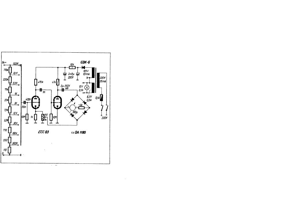

Millivoltmérő?Nekem is jól jönne egy...nehéz építeni egyet?

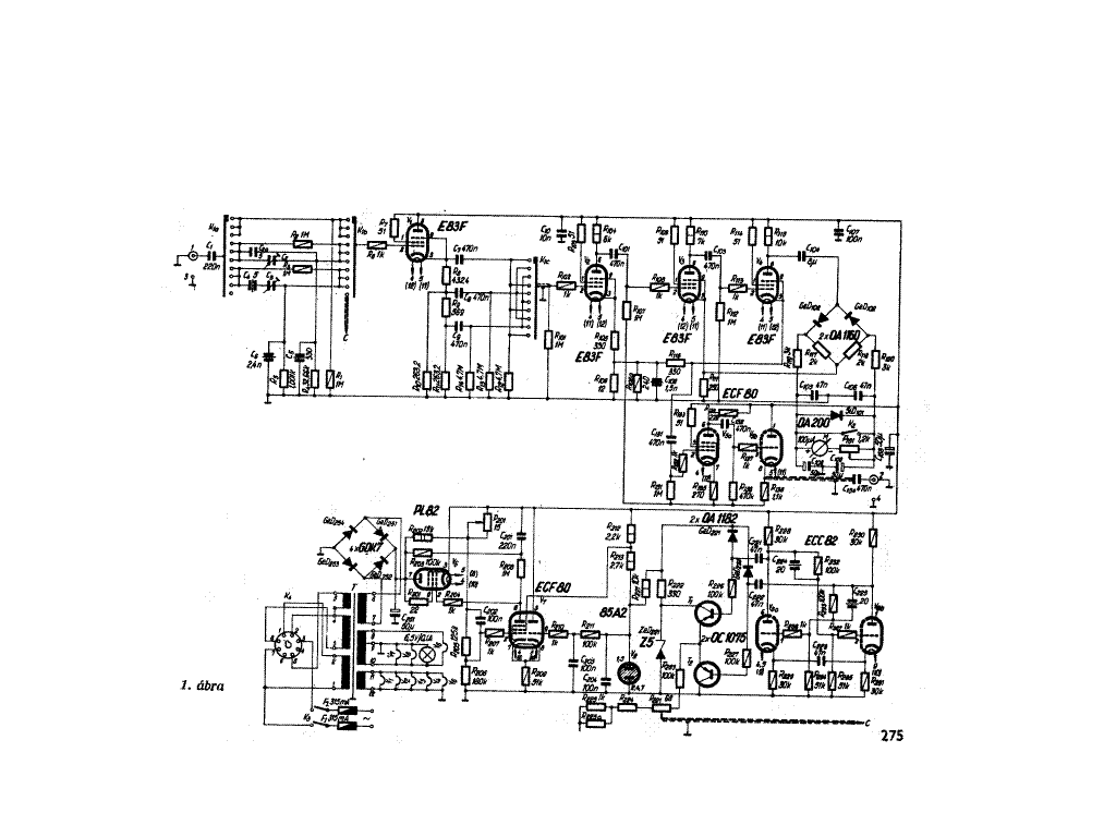

(#) Imi65 válasza (Felhasználó 13571) hozzászólására (») Jan 22, 2009
Ez már a csúcs Millivoltmérő.

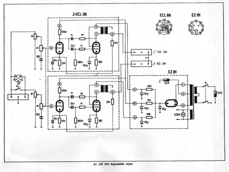

(#) JZoli válasza rockersrac hozzászólására (») Jan 22, 2009
Itt egy ECL86 SE. Valamikor régen AE233 típusú erősítőként jelent meg.

(#) rockersrac válasza JZoli hozzászólására (») Jan 22, 2009
nagyobb felbontásban nincs meg esetleg? nem pofátlankodni akarok,csak nem látom hogy mi van rá írva! és mégegyszer elnézést mindenkitől,csak szeretném ha egyszer valamikor normális kimenőket kapna a végfokom!

(#) kocos válasza JZoli hozzászólására (») Jan 22, 2009
Én ezt építettem meg, persze TV kimenővel, nem az EAG adataival

(#) Ricsi1992 válasza Imi65 hozzászólására (») Jan 22, 2009
És ehez jó pl. olyan műszer amit multkor vettél a börzén?Mert a kapcsoláson 100u?A-es műszer van...másmilyen nem lenne jó?
De tökéletes lenne nekem valami egyszerű tranyós,fetes is,de nem találltam a neten rajzkat...

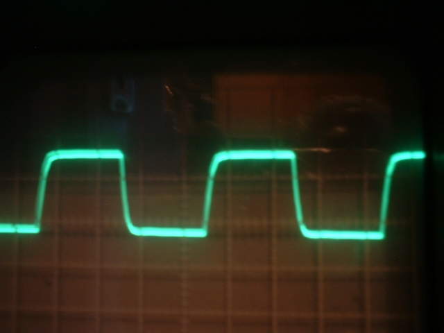

(#) CHZ válasza Action2K hozzászólására (») Jan 23, 2009
Műterheléssel párhuzamosan kapcsolt kondi , négyszöges méréseknél jól kimutatja a gerjedési hajlamot és a kimenő minőségét ..
10KHz négyszöggel vizsgálva , kondi nélkül jobb esetben nem találunk túllövést a jelen , kicsit lekerekedhet a négyszög felfutó éle , de ha ráakasztod a kondit , akkor erős túllövés , berezgés keletkezhet (rosszabb esetben) . Ez javítható kompenzálással pl: viszacsatolás ellenállásával párhuzamosan bekötött kondival , aminek értékét mérések alatt lehet optimalizálni .
Itt egy viszonylag jó 10KHz-es négyszög , teljes kivezérlésnél mérve kondi nélkül (EL84 DC csatolt PP)..
