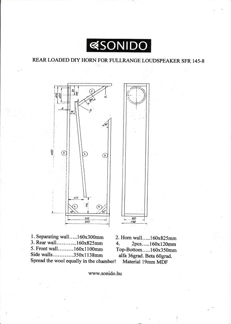

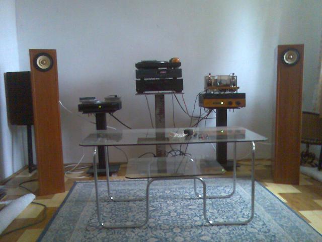

(#) sturbi hozzászólása Jan 23, 2009
A héten hangsugárzót építettem.
-Mert az is kell ám a cső mögé annak, aki az angyalokkal szeretne nektárt kóstolgatni.
Csak ajánlani tudom mindenkinek Varga Úr remekét a halomra vásárolt hangszórók és kersztváltók, állványok helyett.

(#) CHZ válasza sturbi hozzászólására (») Jan 23, 2009
Hallgattad már ?
Kijön az egyutas erénye ,esetleg a hátránya is ?

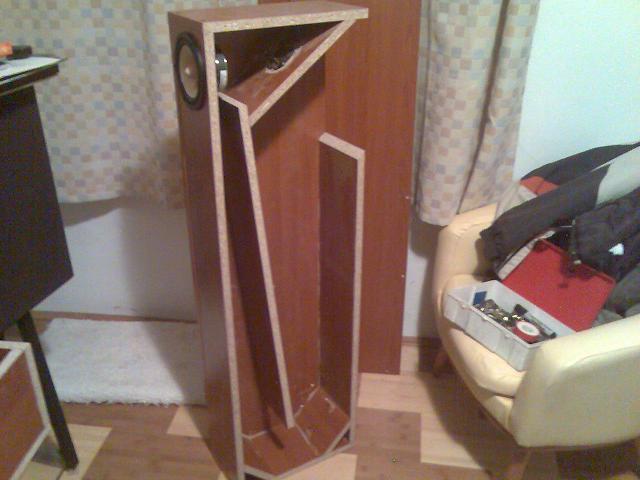

(#) sturbi válasza (Felhasználó 13571) hozzászólására (») Jan 23, 2009
Ez nem TL, hanem hátul terhelt tölcsér (a TL általában szűkülő vagy egyenes), a rezonátor falán az a panelszerű a hangszórócsatlakozó.
(#) kocos válasza sturbi hozzászólására (») Jan 23, 2009
A láda is Sonido? Mármint azt is vetted l összerakva, vagy csak a hangszóró? egyébként már én is szemezgettem ezzel a hangszóróval, mert viszonylag elérhető árú, és sok jót hallottam a Sonidoról úgy alles!
(#) sturbi válasza CHZ hozzászólására (») Jan 23, 2009
Ma hallgattam először (még nincsen bejáratva, úgy egy hónap kell kb. egy szélessávúnak).
Elképesztően nyilt, gyors, részletező, dinamikus, a kis hangszóró ellenére erőteljes mélyei vannak. A zene a hangszóróktól független szól, a két hangszóró mögötti térből.
Nagyon érzékeny, a háttérbren állványon látható 89 dB-es hi-end Prométeus-nál (reflex, háromutas) lényegesen érzékenyebb, én azt mondanám, van 92 dB is (azért nem mondom, csak mondanám, mert a hangszóró 92 dB-es).
Hangra már most jobb a Prométheusnál, így emlék alapján az Atlantic mellet sem lenne kisebbségi komplexusa (legalábbis 20 m2-en), ami még memóriából sem piskóta szerintem.
Igen, végülis mindegy minek nevezzük a gyereket. Van aki haladóhullámúnak nevezi a tágulót is van aki tölcsérnek, van akinek csak az a tölcsér, amelyiknél exponenciális tölcsér kapcsolódik a membránhoz (elöl vagy hátul, régebben exponemciális tölcsér nélkül nem volt tölcsér a tölcsér).
Ha a tágulás nagyobb a TL-nél szokásosnál, azt ma inkább tölcséresnek nevezik.
Kicsi a hangszóró, kell neki a horn rezonátor, azért van ott a penel, a tölcsér a rezonátor után indul.
(#) sturbi válasza kocos hozzászólására (») Jan 23, 2009
A láda nem Sonido (a kész dobozoknak 200 e. körül van párja). Lapszabásszal lett levágatva (kivéve a rezonátor falát, azt nekem kellett legyalulni, mert nem tudtak 36 és 60 fokot vágni). Nem az enyém a cucc, én csak megcsináltam a készlethez adott rajz alapján. Összesen olyan 40 e. ft-ba van faanyaggal regasztóval, minden kacattal együtt.

Azért a dobozról tehetnél fel egy rajzot! :yes:
(#) sturbi válasza llaci56 hozzászólására (») Jan 23, 2009
Itt a rajza, látom egy előző verzió fent van a Sonido honlapján is.
A rajzot, a hangszóró befogatásához a csavarokat és füleket (nagyon profi) és a hangszórócsatlakozókat a hangszórókhoz adták a kit-be.
Ezek a dobozok nem mdf-ből készültek, bár abból lettek megrendelve, de az asztalos nem volt képes felfogni, hogy nem ugyanaz a kettő (ez átvételkor derült ki).
